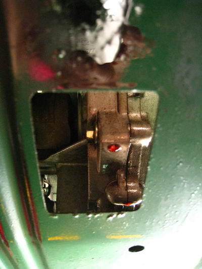

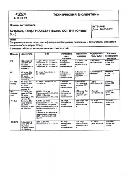

Повідомлення Re: масло для робота
ManOwaR написав:
Ну даже в таком случае масло для автоматов лить там некуда! В коробку - обычное масло для механики 75W90, а в актуаторы - жидкость для гидравлических систем, что-то типа CHF, я так полагаю.
"Используется масло ELF RENAULT MATIC D3 SYN DEXRON, объем 0,6 л" - это из мануала на робот. Это придумали и советуют китайские товарищи.
А на фотках с китайского форума про Chery QQ (там, где они разбирают привод) капельки красной жидкости.
Востаннє редагувалось ManOwaR в Чет листопада 19, 2009 16:36, всього редагувалось 1 раз.
оверквотинг
Чет листопада 19, 2009 16:33
hsimps написав:
В гидравлический привод - верю, такое же в ГУР льётся. А что рекомендуют твои китайские товарищи лить в саму коробку, там где шестерни и валы?
Чет листопада 19, 2009 16:51 WWW
З нами з: Пон лютого 23, 2009 8:53
Повідомлень: 106
Звідки: г. Новокузнецк, Сибирь
Автомобиль: Chery QQ 0.8 AMT

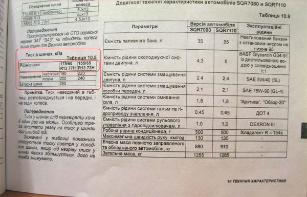

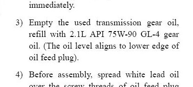

Ну пока мы ездим на их машинах, они нам всем товарищи :-D
Это из мануала на мех.КПП.
Коробка на роботе такая-же, как и на механике.
Это то, что рекомендовано. У меня залито Ravenol 75W90 GL4, глюков с работой коробки нет.
Вы можете лить то масло, которое посчитаете нужным.
