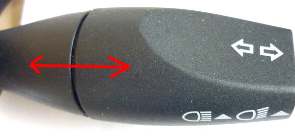

Кто нибудь разбирал подрулевые переключатели на кукушке? Интересует, как снимаются концы переключателей, те, что вращаются? Может фото есть.

Как снять вот эту ручку, думаю на фото понятно...

На подвижной части, тыльной стороны, есть не большой шплинт.
