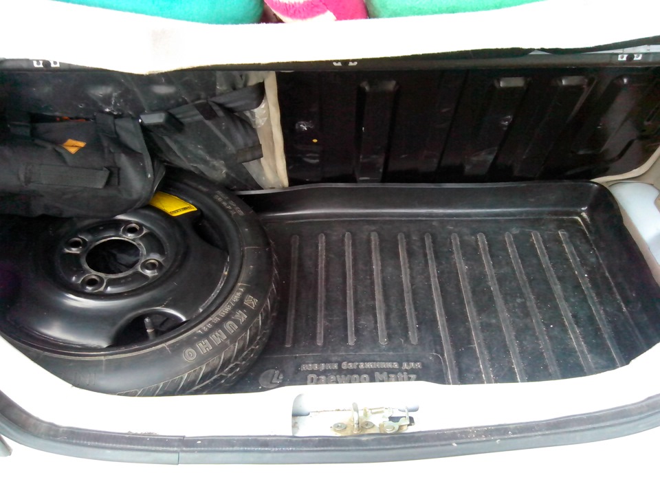

П'ят березня 31, 2017 11:34
Повідомлень: 785
Повідомлення Re: ГАз Евро 3 и евро 4
Вот как у меня было в багажнике с 30 литровым баллоном.
Сер квітня 12, 2017 13:57
З нами з: Пон квітня 09, 2012 18:59
Повідомлень: 297
Звідки: Мелитополь
Автомобиль: AMULET QQ
все!!! поставил ГБО евро-4 баллон на 35, редуктор Томасетто, мозги СТАГ , кнопку впихнул там где разъёмы под флэшку.
Вопрос!!! как Вы впихнули колесо в багажник?!? какой размер?!?докатка?!?
Суб квітня 15, 2017 19:24
Повідомлень: 785
Поздравляю!!! Какие форсунки поставили? У меня докатка. Искал что бы межболтовое совпадало и диаметр был не больше 50 см. Ступичное отверстие было меньше, я его шарошкой раздалбывал. Один раз пользовался докаткой, километров 50 проехал, трасса-город, все гуд было.
