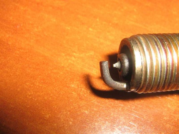

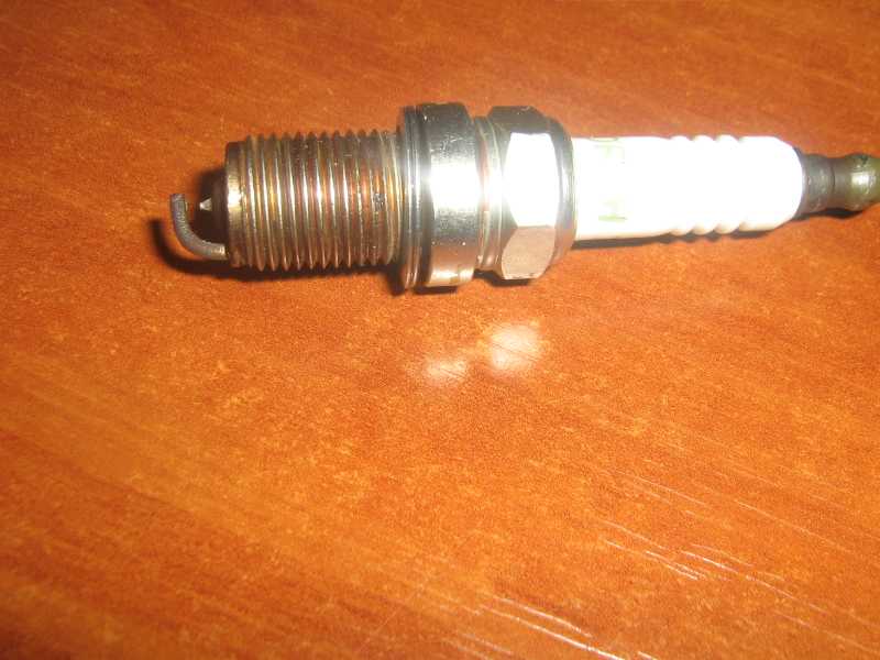

Вот мои родные свечи прошли 34 тыс. воменял на днях на Denso))

Христос Воскрес! Всех с Пасхой! А кто-нибудь ставил на кукушку свечи Денсо К16PR-U 3191? И вообще подходят ли они?

Боюсь, что свечи К16 будут горячими... Я ставил DENSO Q20PR-U11, было нормально, только пробило их довольно быстро.

Денсо К16 вроде соответствует НДжиКа5, а эти рекомендуют для кукушек в городском цикле езды (не для длительных поездок). Так по крайней мере на форуме пишут.

Я уже писал, что для езды на 92-ом бензине свечи НЖК5 горячие, по крайней мере у меня на них резко вырос расход топлива.... Для 95-го бензина, возможно, они подойдут, но я езжу на 92-ом...

2Kalyan все зависит в каком диапазоне оборотов ездиш, я ставил на КуКушки 16-ки по денсо и люди довольны и расходом и тягой. Расход может вырасти если крутить моторчик постоянно. Если в диапазоне до 3000-3500будет нормально. скорее даже наоборот в пробках меньше засерает.....
Если боишся можно 20-ки по денсо поставить, аналог 6-ки по НЖК(рекомендовано заводом)
Но разница между нами минимальна, ИМХО если написано 20-ки то можно ставить 16-ки......а вот наоборот лучше не надо, точно расход возрастает

Пасибки за ответы. Будем ставить К16PR-U 3191. Про зазор на них не слова. Написано, чтобы установили зазор в соответствии с характеристиками мотора! По умолчанию продавец сказал, что стоит 0,8, типа как раз под наш бензус. Не мало ли?
