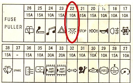

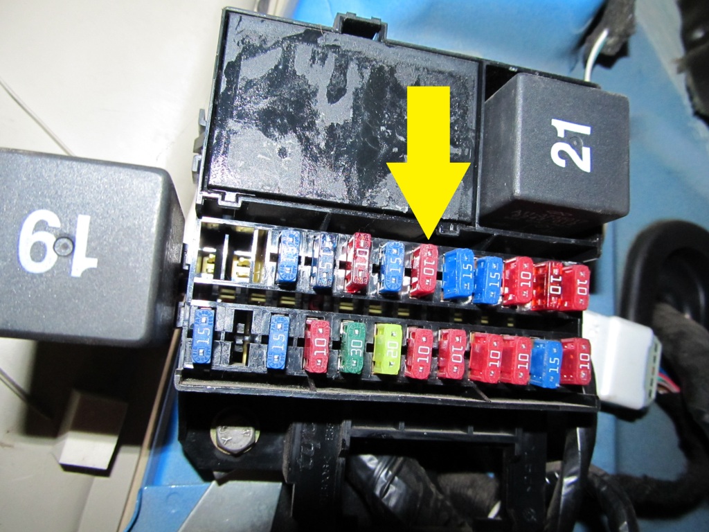

Да ничего там страшного нету. Несколько неудобно конечно, но как есть. Я делал так отодвигаеться макисмально назад водительское кресло и боком ныряете с головой под переднюю панель и там всё находите.
Кто всё так придумал...? конструктор. Не будучи которым или никогда не пробовав разработать некое устройство - самому вам не понять почему иногда получаються "неудобные" технические решения.
И ещё, если вы думаете что на "крутых и\или дорогих" машинах типа всё (в плане ТО) класно, красиво и удобно - вы оооочень сильно заблуждаетесь.

Сообщение Re: Что-то с замком зажигания случилось (а может и не с ним?
В каждой машине есть свои плюсы и минусы, но коробку предохранителей все же надо бы ставить в место, к которому есть более менее удобный доступ что бы можно было провести визуальный контроль при естественном освещении. Чаще всего это в левом торце торпеды - дверь открыл, крышечку снял и посмотрел что да как. Но видимо что-то китайцам помешало там ее поставить, надо будет ради интереса глянуть что именно.

Ну на словах оно всё легко и просто, когда же доходит до практической реализации... возникает масса ньюансов порой даже вообще казалось бы не имеющих отношения к реализуемому, которые заставляют сделать не так как хочеться или как следует.
Да сосбвтенно это в данном случае не важно... вам всё равно придётся залезть под панель :P
Да это так, но и ТС не уточнял фунциклируют или нет, а сказал что вырубаються и всё тут.
А стеклоподъёмниками управляет анититефт контроллер (считай штатная сигналка) который питается через указанный мной предохранитель. Он то и позволяет им некоторое время работать после выключения зажигания и доводчик тоже он.
С большим трудом, но таки добрался до этих предохранителей :moil: Теперь все ОК, спасибо за советы :bye:
Комментарий к файлу: Вот он - виновник моих страданий :-))))
