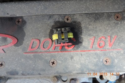

Повідомлення Лямба зонт
Подскажите пожалуйста.
Меняли зонт случайно оборвали провода с штекера теперь не знаем порядок подключения проводов кто не будь подскажет. на фишки 4 провода порядок подключение.Срочно машина зависла на СТО
П'ят квітня 10, 2015 17:51
Повідомлень: 1050
Звідки: Борисполь
Автомобиль: Chery QQ 1.1 lux
Повідомлення Re: Лямба зонт
Ну если догадаться что под лямбда зонТом вы имели ввиду не устройство защиты от капель лямбда-дождя, а лямбда зонД я ещё смог, то что вам нужно в плане распиновки я ей богу понять не могу. Если объясните и до завтрашнего утра потерпит то подскажу.

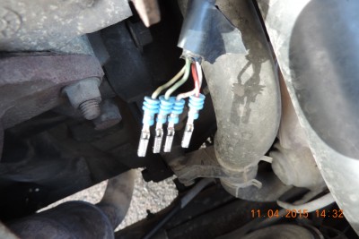

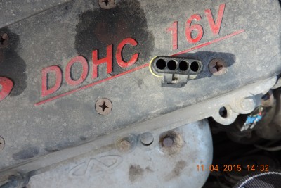

Да! Вы правы я не сильно разбираюсь. Имеется ввиду у меня оборвались провода на штекере проводки не на лямбазонде, на штекере написано 1234 и четыре провода провода: красный, черный, зеленый, серый
П'ят квітня 10, 2015 21:38

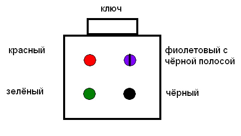

В общем так, фотку сейчас нет возможности выложить поэтом придётся художничать...
Вид на разъём первой лямбды автомобильная часть, она же мама:
Почему у меня не как у людей!!!
Суб квітня 11, 2015 14:31
З нами з: Вів квітня 07, 2015 19:27
Повідомлень: 6
Автомобиль: chery QQ
Получается Серый зеленый Белый Красный.
что-то вызывают опасения ваши ремонтники...
Даже если у вас не такая фишка то в конце концов провода можно вызвонить.
Подогрев у меня это красный и зелёный на фишке и два белых на самом зонде. Можно предположить что и у вас так же. Можно проверить тестером (между проводами подогрева должно быть сопротивление около 15 Ом, а на подогреве в фишке авто должно быть напряжение 12 в при работающем двигателе) Оставшиеся два сигнальный и масса сигнальный обычно тёмного цвета. ну на худой конец опять же таки тестер в руки и вперёд, искать сигнальный. Также можно посмотреть какие цвета на второй лямбде и сделать логические рассуждения и т.д.

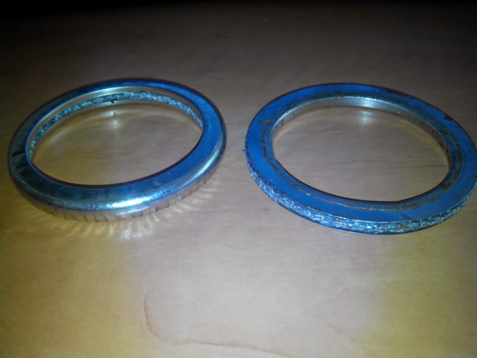

Повідомлення Re: Как избавится от злосного рычания?!
В продаже есть два вида колец с газели. Какое ставить из них?
Сер квітня 29, 2015 16:08 ICQ
Повідомлень: 466
Автомобиль: BMW 3
53А-1203360 - каталожный номер
Кольцо глушителя ГАЗ 53 (покупн. ГАЗ)
Вот такое бери, не много дороже, чем с маза, но ходит долго. я брал по опту за 12 гривен.
Rоман написав:
Это получается оно такое как на моей картинке(то что слева)?
Чет квітня 30, 2015 9:41 ICQ
Повідомлень: 466
Автомобиль: BMW 3
Типа того, я много колец перепробовал - это нормально ходит.
