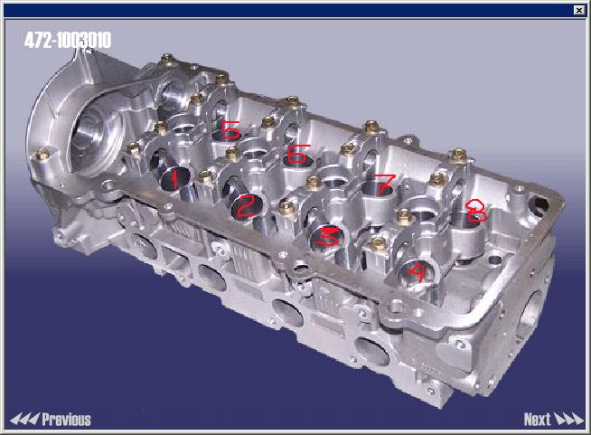

Смотрел-смотрел на картинку.
Я о голове 16-ти клапаневой на Ку-ку.
Все-таки ,если судить с картинки-то валов-два.
А клапанов - восемь.
И ненадо кричать "ату-его".
Два вала и 8 клапанофф - такой систем есть у Скорпаков.
Если наврал,то киньте в меня камнем.
Можно конешно остановиться на "валов два ,судя по картинке".
Бо если идти дальше-"клапаноФ 16,судя по картинке",то это мягко говоря пИзИдЕж.
Можна сказать,шо картинка неотсюда-согласен.
Можно лепить гАрбАтого и кричать ура.
Лично меня данная картинка-ну никак не вдохновляет на 16 клапаноФФ.
Под каждым валом есть по четыре выборки для установки клапанов .
Арифметика проста-4 на два - восемь.
Я понимаю,что чичас набьют по башке энтузизисты-"но истина -дороже".
Кстати-если сходить на экзист-ру(уважаемый "лодочник"-не делайте тайны о источнике инфы),то тама есть еще одна картинка,котора вААще наведет "тень на плетень".
Это картинка с валами.
Но .
Истинну может сказать в данном случае только один человек.
Это человек,который снимал клапанную крышку.
Если тут таких нет,то разговор аПсолютно ни о чем.
И можно смело утверждать,что 16V на клапанной крышке относится скорей к пожеланиям,если судить из реалий мотора.Во всяком случае -ссылка на кАртинку-не работает.

Оно не случайно, что ОСНОВНЫМ конструкторским документом считается спецификация. Ето - для тех, которые, глядя в чертеж видят ... ну - не видят...
В которой, спецификации 472-1000410 для двигателя SQR472 указано, в частности:
- 8 впускных клапанов 372-1007011;
- 8 выпускных клапанов 372-1007012;
- 16 маслосъемных колпачков 372-1007020;
- 16 клапанных пружин 372-1007013
- 1 распредвал впускных клапанов 472-1006020;
- 1 распредвал выпускных клапанов 472-1006060
ну, и т.д.
А, ежели еще недопонявший посмотрит на ПОРШЕНЬ 372-1004021AC на днище которого ЧЕТЫРЕ выемки для клапанных тарелок, так становится ему понятно, что в каждом цилиндре ЧЕТЫРЕ клапана...

Кстати.
Спецификация-она на бумаге написана.
Или в инете?
Если на бумаге,то когда мона подехать,шоб типа глянуть.
Если в инете-то желательно адресок поиметь.
Я конешно извиняюсь,но где мона посмотреть на поршень ПОРШЕНЬ 372-1004021AC.
И какого ..... на днище поршня делать выемки.
Там надо поршневой палес тулить. :eek:

Я еще раз для непонятлевых.
Меня цыфирьками из Екзиста каталожными неубедиш.
Там такая неразбериха,шо черт ногу сломает.
Уважаемый Сашун .Вы поршень в руках держали?
Вы клапанную крышку сымали?
Очень грамотно.Типа с цифрами.
Типа-я в газете прочитал,шо сегодня будет дождь.

leptop написав:
http://www.elcats.ru/chery => QQ 1.1L (SQR110) => ENGINE ASSY ... [ДВИГАТЕЛЬ В СБОРЕ] => 1.1L ENGINE => PISTON AND CONNECTING ROD DEVICE ... [УСТРОЙСТВО ПОРШНЯ И ШАТУНА]

Господи-я привел фотку из той-же горы фоток,которая для вас является "СПЕЦИФИКАЦИЕЙ"
Разрешаю вам,как жинеру указать мине долбо...... места расположения еще восьми клапанофф.
Извиняюсь.
Я не жинер,но после мехмата КГУ руцями своими делал моторы от 12 до 0.8 литров.
И поршней через свои руки пропустил мИногО.
Есть какато инфа,кроме Екзистовских "веселых картинок"?
