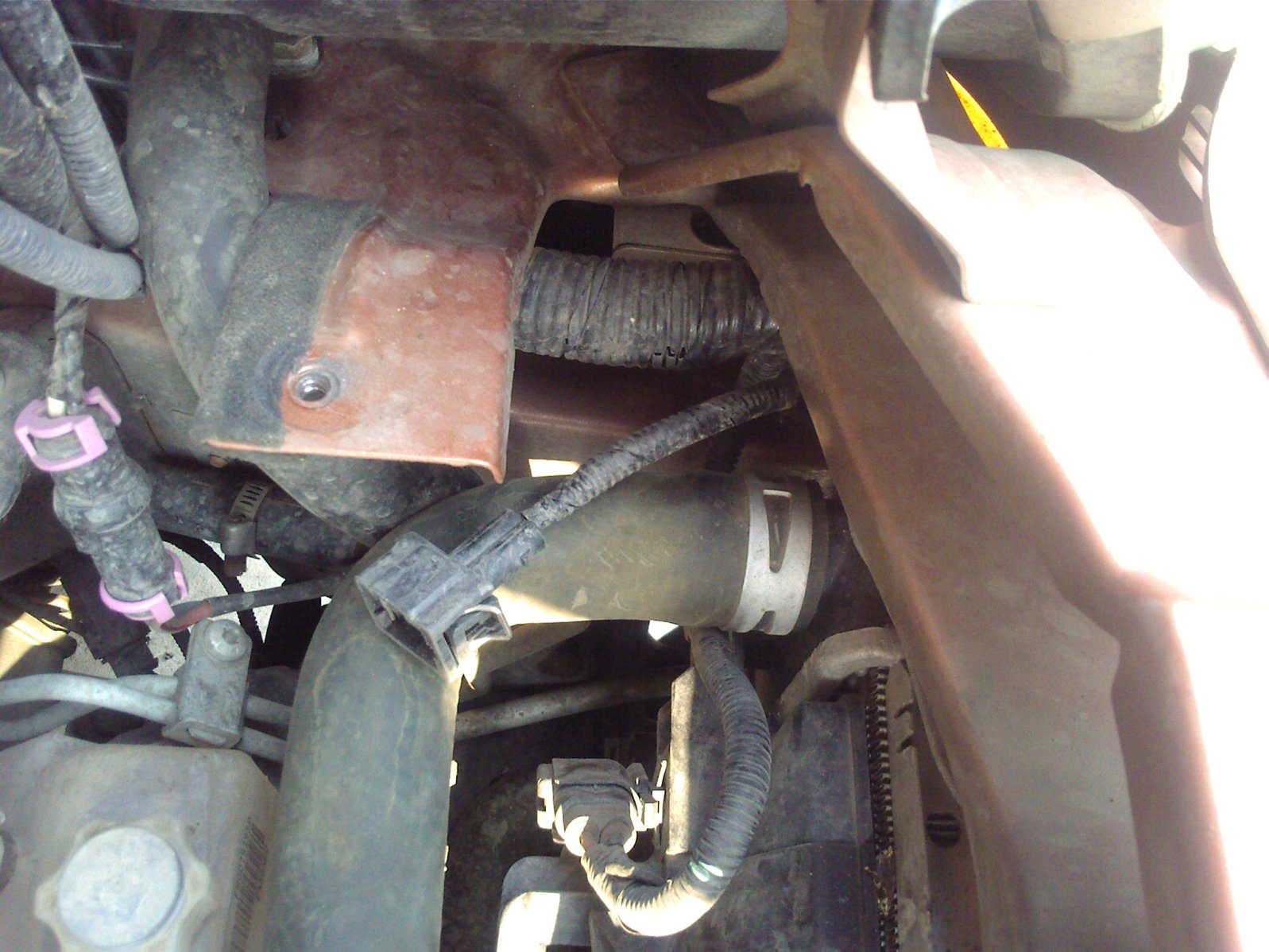

Добрый день всем.
Во время очередного ковыряния в подкапотном пространстве был обнаружен свободный разъем "мамка" (на фото лежит на патрубке радиатора). Место локализации - под воздуханом. В пределах досягаемости шлейфа "папка" не был найден. Чтобы это значило? Может быть жмут проводов универсальный, а в моей комплектации нет какого-то девайса и разъем остался невостребованым? Но тогда почему нет заглушки? Или папка есть все-таки и я его не могу найти? Кто-нить глядоните у себя - куда он подключен. Буду премного благодарен!

Это разъем под серену штатной сигнализации. Подключай серену и будет тебе счастье!!! :hunter:

Вот спасибочки!
Но странно, что разъем без заглушки. Это ж там и плюс и минус. А если закоротит от влаги. Накроется ж сигнализация. Капец!

Ага! Еще-бы и блок сигнализации (центральный замок) стоял, тогда - да!
У меня таких разъемов - тьма. Но это-то и хорошо. Я тут намедни ставил задний дворник с приводом (заказывал родные комплектующие через EXIST), потребовалось только снять обшивку и подсоединить разъемы привода, насоса и одеть водопроводящие трубочки. Правда дырку для оси дворника пришлось сверлить самому. В штатных жгутах всё было предусмотрено для максимальной комплектации.

Ну у меня люкс, и разъемов без дела не замечал, только этот!

Я еще один нашел. Висит под днищем в раёне переднего края резонатора. Тоже без заглушки, залепленый грязью. Интересно, там он зачем?

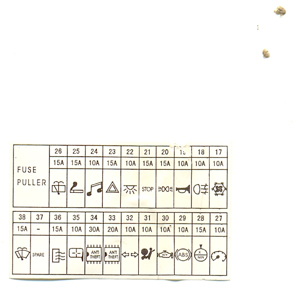

Вот пришлось разбираться с предами и сделал картиночку может кому пригодится.

Одно скажу точно, схема из родной инструкции наполовину фуфел.
Попробуйте найти предохр. дворников, тютю нету его на схеме, я его вслепую искал, оказался в салоне нижний левый

Зачастую расшифровка с другой стороны крышки или панели которая закрывает преды...

А посмотри-ка сюда---http://chery-club.org/forums/viewtopic.php?f=6&t=24514. У меня люксовая.Блок стоит слева под передней панелью.

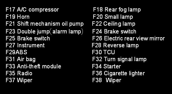

я извиняюсь, но 35 номер это чего? :) а то у меня фантазии не хватило

Похоже регулировка зеркал

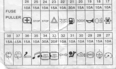

к слову сказать убил бы того кто там расположил настолько неудобно и без таблички блок предохранителей.
в АМТ предохранители по другому расположены. (см.рисунок), у себя сегодня проверял.

Вот схема предохранителей от АМТ
