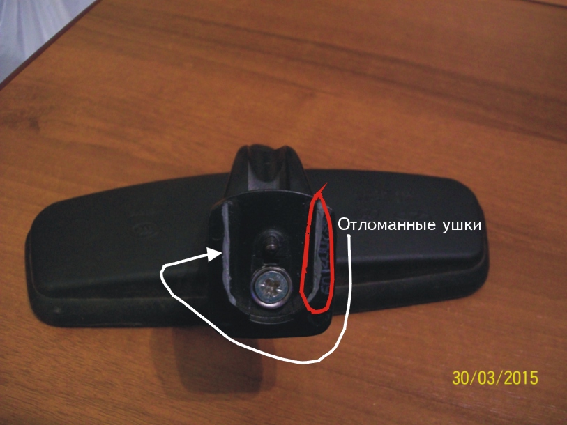

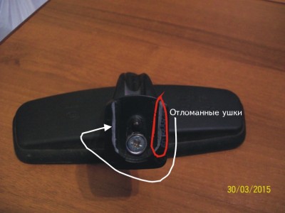

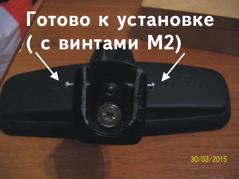

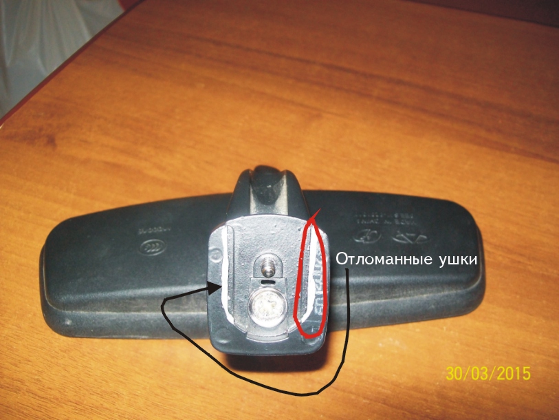

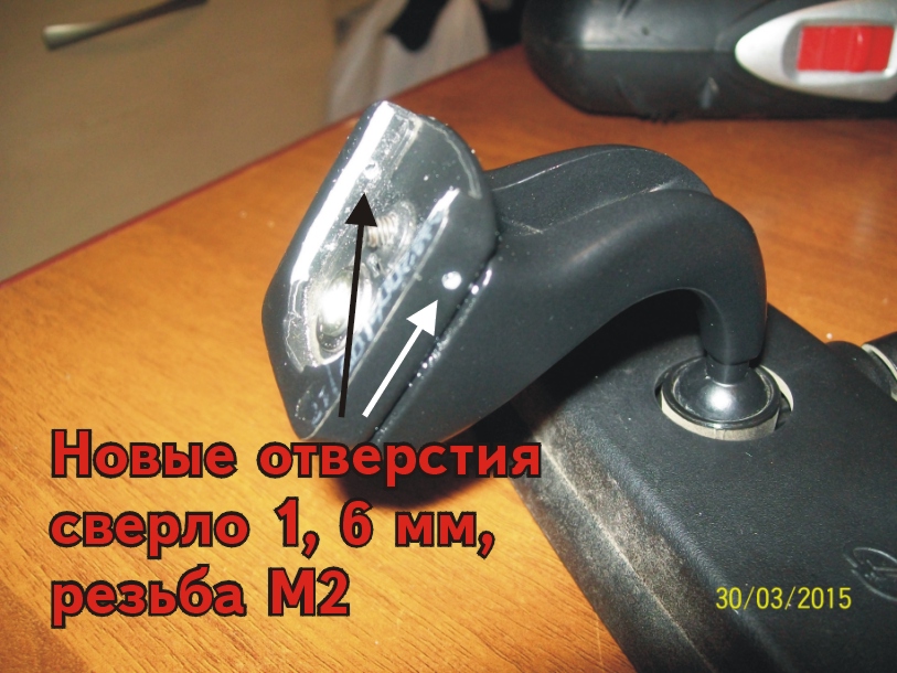

Сообщение Ремонт крепления салонного зеркала
Почему то все мои женщины садятся в авто головой вперед, нанося травмы ей( голове) и салонному зеркалу заднего вида :D
Так было и в жиге и в москвиче и в любимом запорожце.
кукуся сопротивлялась 6 лет, но в итоге крепление отвалилось ( слава богу стекло хоть не треснуло)
Думаю все понятно будет из фото, если что спрашивайте.
Стоимость ремонта на 30 марта -1 сверло 1,6 мм - 7 грн, 2 метчика под М2 - 15 грн, 2 винта М2 - 40 коп. и полчаса под телевизором.

Сообщение Re: Ремонт крепления салонного зеркала
А все началось с Запорожца)))) Там по другому на заднее сиденье не заберешься. :-D Впрочем и во все трехдверные машинки тоже.Вот и выработалась манера посадки .
Но наши" клубни"( чери клуб) всегда находят технические решения!( это я похвалилаза находчивость)
