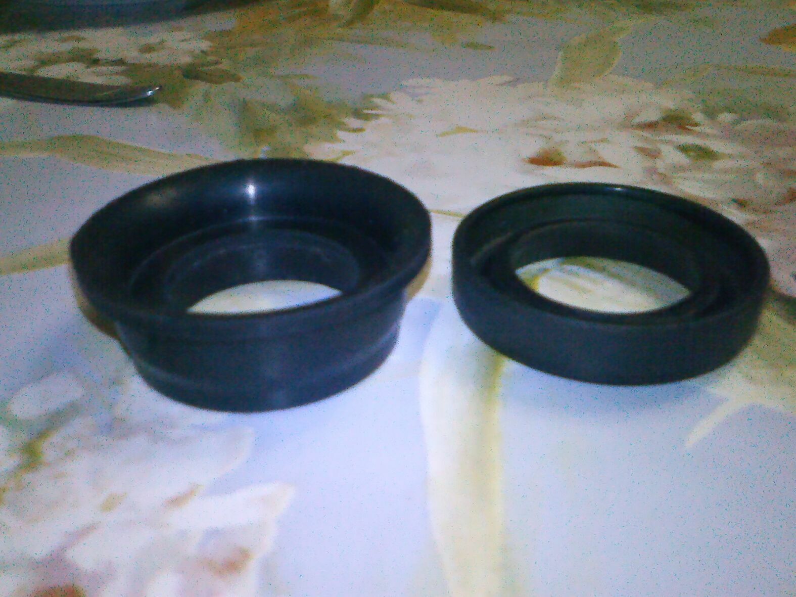

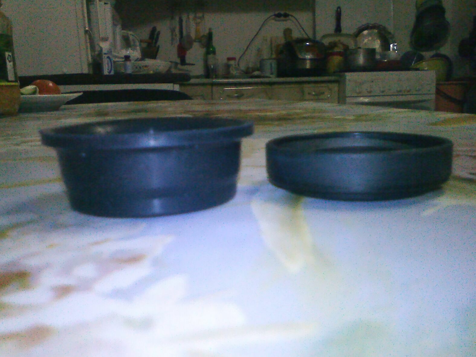

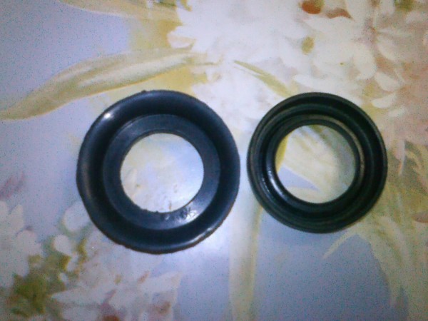

Сегодня пытался поставить сальники SMD-198128.Они не налазят на свечные колодцы(не берите их никогда!)Теперь машина встала на неопределённый срок :sad:Не знаю,найду ли в нашем захолустье сальники 25/40-10.
P.S.Хорошо что теперь размеры знаю.

Вот так.Слева!!! не то,что надо!!!!!!!!!!!

Поставил сегодня сальники 24/40, толщина 7мм .Встали очень плотно.Надеюсь всё будет пучком.
Кстати,сальник купил в магазине торгующем скутерами,мопедами и т.д.
