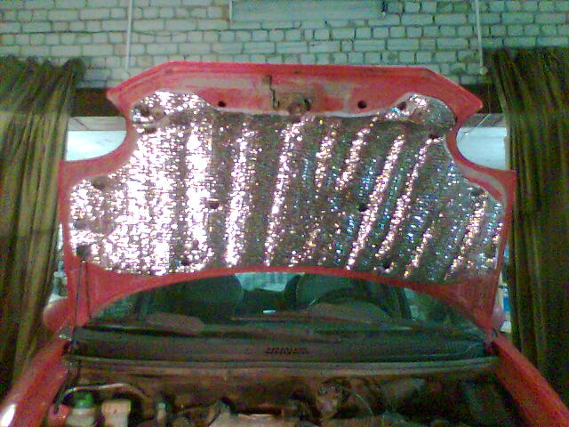

хочу ещё утеплить такой же штукой акум ,потому что ему уже почти хана,при -15 не заводит,еле крутит,сделать чехол что бы со всех сторон,сверху и снизу,всё меньше будет промерзать

...В этом году установил на свою QQ-шку щиток 25 октября - как только среднесуточная температура стала ниже +10°С. Прогрев двигателя заметно ускорился. ...
Вот с прогревом не понял: при прогреве вентилятор выключен, машина стоит, следовательно радиатор воздухом не продуваеться... каким образом щиток влияет на прогрев?!

gugik написав:
...с прогревом не понял: при прогреве вентилятор выключен, машина стоит, следовательно радиатор воздухом не продуваеться... каким образом щиток влияет на прогрев?!
Видимо, уменьшением конвекционного движения холодного воздуха в моторном отсеке. Чем больше окон и дверей закрыто - тем теплее в доме.

Сашун написав:
gugik написав:
Видимо, уменьшением конвекционного движения холодного воздуха в моторном отсеке. Чем больше окон и дверей закрыто - тем теплее в доме...

gugik написав:
... Вот с прогревом не понял: при прогреве вентилятор выключен, машина стоит, следовательно радиатор воздухом не продуваеться... каким образом щиток влияет на прогрев?!
щиток влияет не на прогрев а на Неостывание радиатора, т.к. он не октрыт к воздуху с улицы, а вообще щиток нужен в большей степени именно для неохлаждения радиатора во время движения - чтоб его не обдувало, потому как тепла двигателя недстаточно поддерживать в радиаторе тепло, кот. используется для обогрева салона.
Зимой нет проблемы в перегреве двигателя как летом, а есть проблема в его быстром остывании, вот и ставят шиток/картонку чтобы "закрыть" радитор и сохранить в нем тепло для печки...

Виктор К написав:
а не дешевле и надежней сменить акум на новый, а не покупать шубу старому...
замотанный акум не прибавит тебе тока и вольтов для старта двигателя...
акум тепло не вырабатывает чтоб его сохранить, обернув фольгой, он стоит в моторном отсеке, который дает тепло вокруг и тому же акуму, вот его и можно утеплить, хотя все щели все-равно не закроешь и до утра все выдует, но максимально закрыть перед (без фанатизма, охлаждать все-таки нужно, зимы у нас не постоянно минусовые...) и низ отсека можно....

Maksimka написав:
Виктор К написав:
были бы деньги лишние и акум и сигналку с запуском,а шуба не даст акуму сильно промёрзнуть я так думаю
