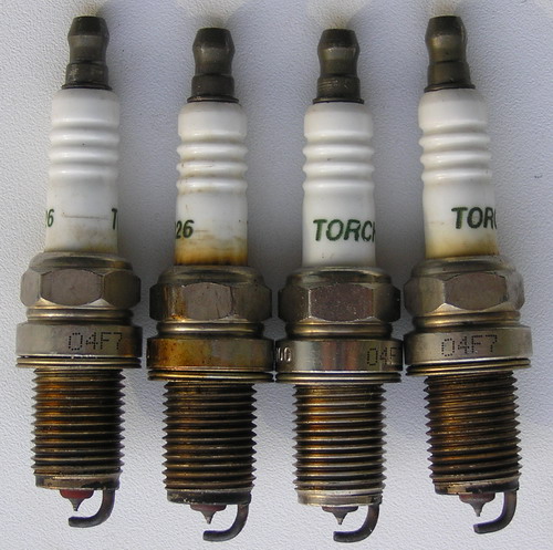

Пришло время и мне сменить свечи.
Вот так выглядят старые (третья чуть-чуть тряпочкой протёрта):
Продавец утверждал, что это "платиновые".

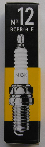

Такие поставил:
NGK BCPR 6 E
Зазор 0,8мм. Мотор стал тише и ровнее работать.
85грн/комплект.
Востаннє редагувалось mini в Сер травня 21, 2008 2:09, всього редагувалось 1 раз.

2 Mini - а на каком пробеге ты решил поменять свечи? Я сменил на 5000 и у меня их еще не пробило, а у тебя две явно пробиты...
По поводу их "платиновости" - на платиновые похожи, но есть ли там хоть микрограмм платины (иридия), большой вопрос...

Dimon написав:
Вот вот.
Это и есть проблема родных свечей.Может там иридий и присутствует,но какчество соединения корпус-изолятор...Вот и появляется этот жёлтый налёт(газы пробиваются через изолятор).У меня та же беда была.
