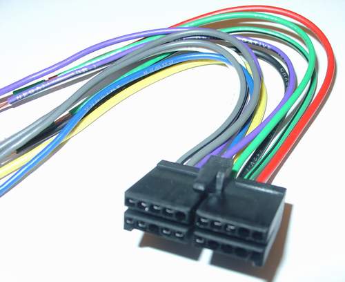

Сообщение
Для магнитофона стоит стандартный разъем ISO
ISO.jpg [ 27.57 КБ | Просмотров: 2990 ]

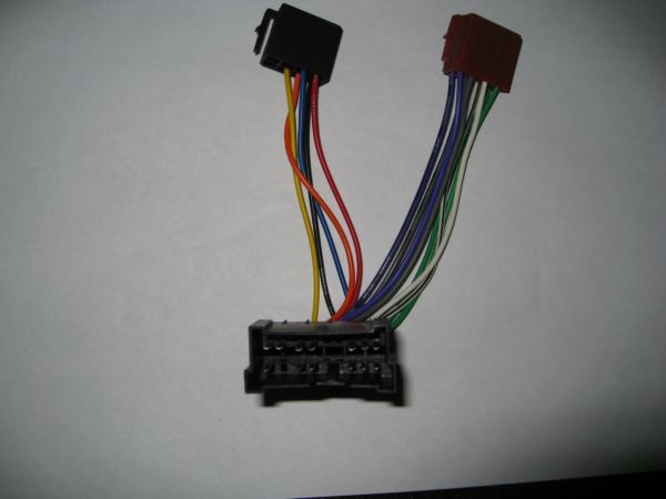

Сообщение
Или вот еще:
Prology.jpg [ 25.25 КБ | Просмотров: 2946 ]
