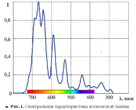

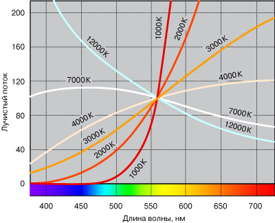

Скажем честно Лм -- это суммарная яркость и приведеная таблица говорит только о том что с повышением цветовой температуры яркокость при той же мощьности падает.
Если сравнить да графика -- спектр горения дуги ксеноно и график графики цветовой температуры, то окажется что повышение цветовой температуры достигается именно "срезанием" пика в красной части спектра до уровня синей части...
Вложение:
Комментарий к файлу: графики цветовой температуры
svt.png [ 52.17 КБ | Просмотров: 3434 ]
Вложение:
Комментарий к файлу: спектр ксеноновой дуги
ksen.jpg [ 47.18 КБ | Просмотров: 3432 ]
А вообще... если сильно напрячься и вспомнить школу то там нам рассказывали почему красный свет запрещающий, а синий или зеленый разрешающий... почему солнце на восходе и закате красного цвета... Все дело в длинне волны...

ошибка смотри график температур. Цветовая температура это наклон зависимости чем выше цифра тепловой температуры тем больше мощность в фиолетовой части диапазона по сравнению с красной.
Нельзя говорить что какая-то длинна волны сама по себе соответсвует какой-то цветовой температуре.
