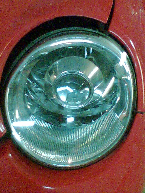

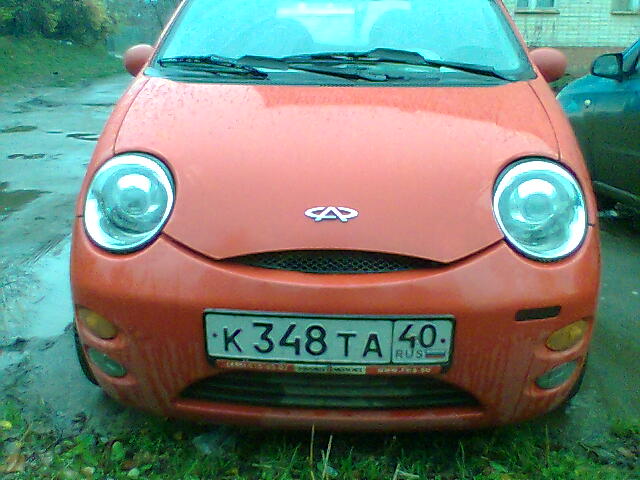

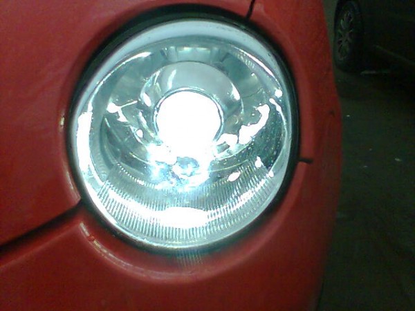

как вам мои билинзованные фары

Повідомлення Re: Апгрейд освещения
Виктор К написав:
Завидую тёпло-белой (4300°) завистью. Ну теперь описывай весь процесс! ;)

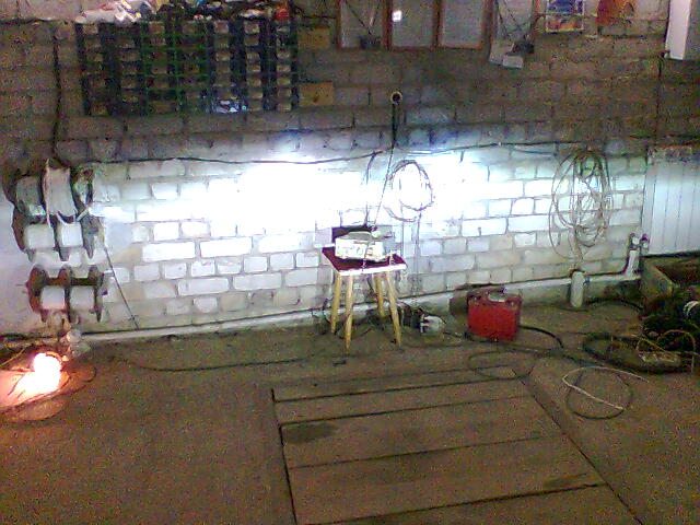

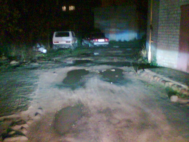

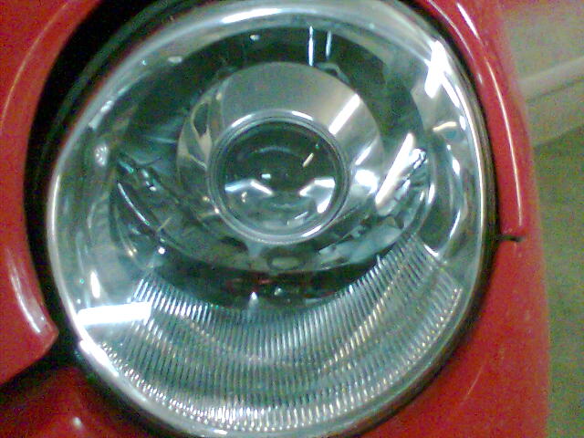

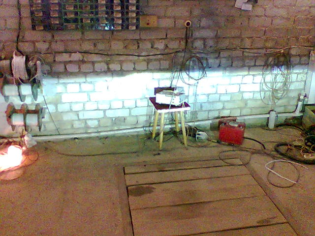

да описывать особо нечего,всё до меня описали-в поисковике набирай -установка линз в фары,скажу только,что билинзы у меня от ниссана икстрейла2(такие же у инфинити35,тигуана,туарега,мерседеса,видел у новой фабии)весь процес занял 9 часов времени,затраты-две линзы-3000руб,ксенон d2s-цоколь 1000 руб пара по закупке,переходники под d2s к блокам розжига 700руб пара,блоки розжига были,клей поксипол 300 руб,герметик 100руб,бленды-декоротивные кольца на линзы на заваде выточили бесплатно-по знакомству(в нете продают по 1500руб за пору)хотел ангельские глазки из светодиодной полоски сделать-денег не хватило,около 1000руб,в итоге всё гдето вышло бы 11000руб

Я так понимаю, саму фару ты конкретно порезал. Как удалось добиться того, чтобы линза была выставлена на уровне? Корректор то в достаточно узком диапазоне крутит отражатель.
всё просто-самое сложное растлеить стекло,нужно греть долго строительным феном и отвертками удолять герметик и подковыривать оккуратно,стекло крепкое а вот корпус фары от нагрева становится мягким,отделял стекло сначала с нижней части фары,там менее заметно,а когда стекло начинает отделяться то дальше оно легко выходит,главное греть,дальше снял отражатель вытрехнул с него всё лишнее (колбу,фиксатор лампы) и сделал небольшой пропил чтобы карпус линзы вошёл в отражатель,дальше собрать фару(без стекла) и поставить на место(в самом начале обязательно на стене сделать маркером где находятся световые галки)и отрегулировать линзу по галке(корректоры поставить в среднее положение),у линзы есть крепёжные уши 4 шт.я прикрутил с помощью шпилек на две верхние(в отражателе просверлил два отверстия) и снова проверить световую галку,всё нормально -склеиваю поксиполом отражатель с линзой,собираю фару,клею на герм стекло ,после сушки ставлю фару и рег.коррекцию

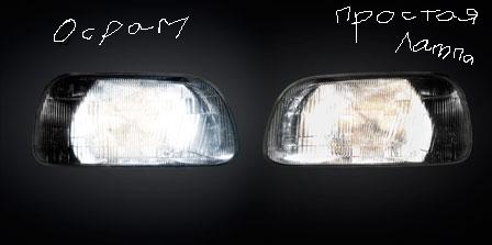

Противотуманка
Лампа автомобильная с дополнительным белым светом +90% OSRAM NIGHT BREAKER 12V 55W Pk22s H3 64151NBR
ПроизводительOSRAM
Код товара28518 73,19грн.
Ближний\Дальний
Лампа автомобильная с дополнительным белым светом +90% OSRAM NIGHT BREAKER 12V 60/55W P43t H4 64193NBR
ПроизводительOSRAM
Код товара28519 75,81грн.
я думаю это самый лучший вариант! :aggressive:
