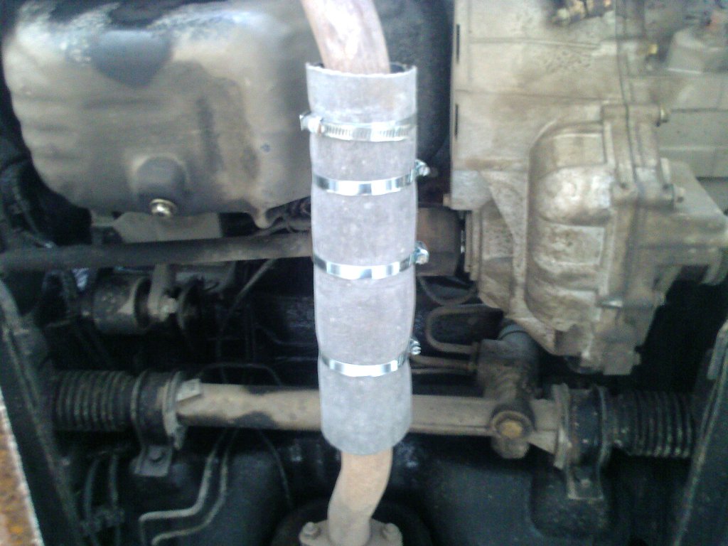

Сообщение Re: Как избавится от злосного рычания?!
Я например избавился от рычания гофры путем заворачивания ее в паронит. Только паронит нужно самый огнеупорный иначе будет гореть и пахнуть.
Комментарий к файлу: вид снизу

Сообщение Паронит- сгорел...
Я замотал гофру паронитом 0.8мм, а он, сучара, начал гореть. Дымищи в авто- окна открывал чтоб назад до ямы доехать... было весело.
надо брат какаой-то огнеупорный паронит если он есть...
Еще у меня катализатор удален, а значит и температура на гофре больше, надо учесть.
Была раньше гофра на растяжках, писал выше, не рычала но постоянно вырывало прокладку выпю коллектора... так ездил тыщ20, после этих перестановок все убрал и рев пропал, следовало- гофра при температуре современем растянулась.
Рычания нет - проблемы нет!

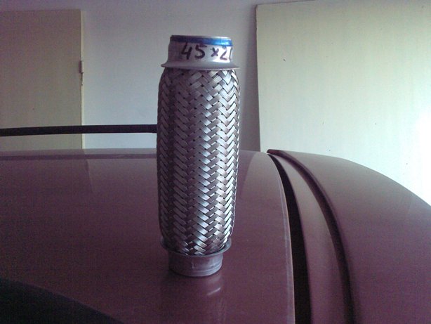

Евгений О. писал(а):
Название или марку паронита я к сожалению не знаю. Я его купил в Эпицентре. Заказал манагеру самый огнеупорный - он мне такой показал. Хомуты - 70-100 мм поставил четыре. Хомуты ставить так чтобы гофра не потеряла подвижность, иначе где-то что-то лопнет. Проездил я так больше 1000 км.
Короче говоря, после того как я проехал чуть больше 2000 км, появился опять рычащий звук. Оказалось, что мой паронит скипелся и потрескался. Когда я его снял, то оказалось, что и сама гофра стала похожа на холодец. Плюнул и поехал купил новую корейскую гофру. Переварили за 20 мин полуавтоматом. Цена гофры 100 грн.. замена 150. Итого 250 грн. В звуке на холостом ходу ничего не изменилось, а вот под нагрузкой гофра вообще не рычит, слышно только двигатель. Очень доволен. Хотя старая гофра была целая, она просто установлена была не той стороной.
Комментарий к файлу: Новая гофра
Фото-0087.jpg [ 42.66 КБ | Просмотров: 4082 ]
как ткаую гофру купить? Они различаюся по размерам только или конкретно под модели?
Пн мар 29, 2010 20:13
Зарегистрирован: Пн сен 07, 2009 10:38
Сообщения: 45
Откуда: Луганск
Автомобиль: QQ
Нет они не зависят от модели, а продаются по размерам: диаметр трубы и длина гофры. У подавляющего большинства легковушек диаметр 45 мм, ну а длину нужно мерять свою. У нас на авторынке есть целый ларек, который продает комплектующие от выхлопных. А вообще, можно покупать родные гофры от брендовых машин, нужно только подбирать по размеру. Вроде говорят, что такого размера гофра как на куку есть у опеля. Но в 3 раза дороже. А эти корейские тоже ничего, с двойной оплеткой.
