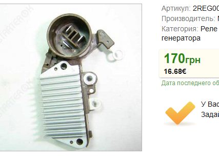

Повідомлення Re: Зламався генератор
После ремонта генератора прошло 5 месяцев -Вчера обнаружил что после пуска двигателя не тухнет значёк аккум на панели приборов .Померял напругу на аккуме 12,3 на клемке + генератора тоже .После запуска двигателя 11,8 на аккуме и генераторе.Путём прозвона диодных мостов и обмоток а также спомощю местного мастера по генераторам пришол к выводу : Умер регулятор напряжения . начинаю искать ....Сегодня обошол все автомагазины в Новой Каховке даже близко ничего нет .Может кто находил такое чудо {CTO88-11::071106}-такая маркировка на регуляторе .Генератор-S11-3701110BB.Или может ктото чтото ставил другое .Поделитесь???!!!

Вопрос решен заменой реле на аналог с хонды
Интересно знать.Какое реле заменили и с какой ХОНДЫ?
Чесно незнаю какая хонда но реле выглядит так .Родной разём с новым реле соединил проводами с клемами .Один провод на новом реле остаётся в воздухе-для нашей машинки он не нужен
Так это колхоз позорный!Наше реле не такое!!!Я все понял!Подобрали лижбы че.А потом провода присабачили.ХЕРНЯ это все :-o Я то думал,что один в один подходит? :-o
Колхоз конечно но ездить нужно даи покупать за 800 -кооператив или за1100 вродекак оригинал не хотся .А родной регулятор кстати отличается только розёмом управления
Проще было выносное сделать .КАК МЫССЫК хотел сделать :D Денег копейки потратил БЫ :D
Проще было выносное сделать .КАК МЫССЫК хотел сделать ! А сделал???
