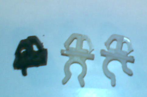

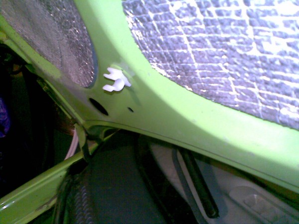

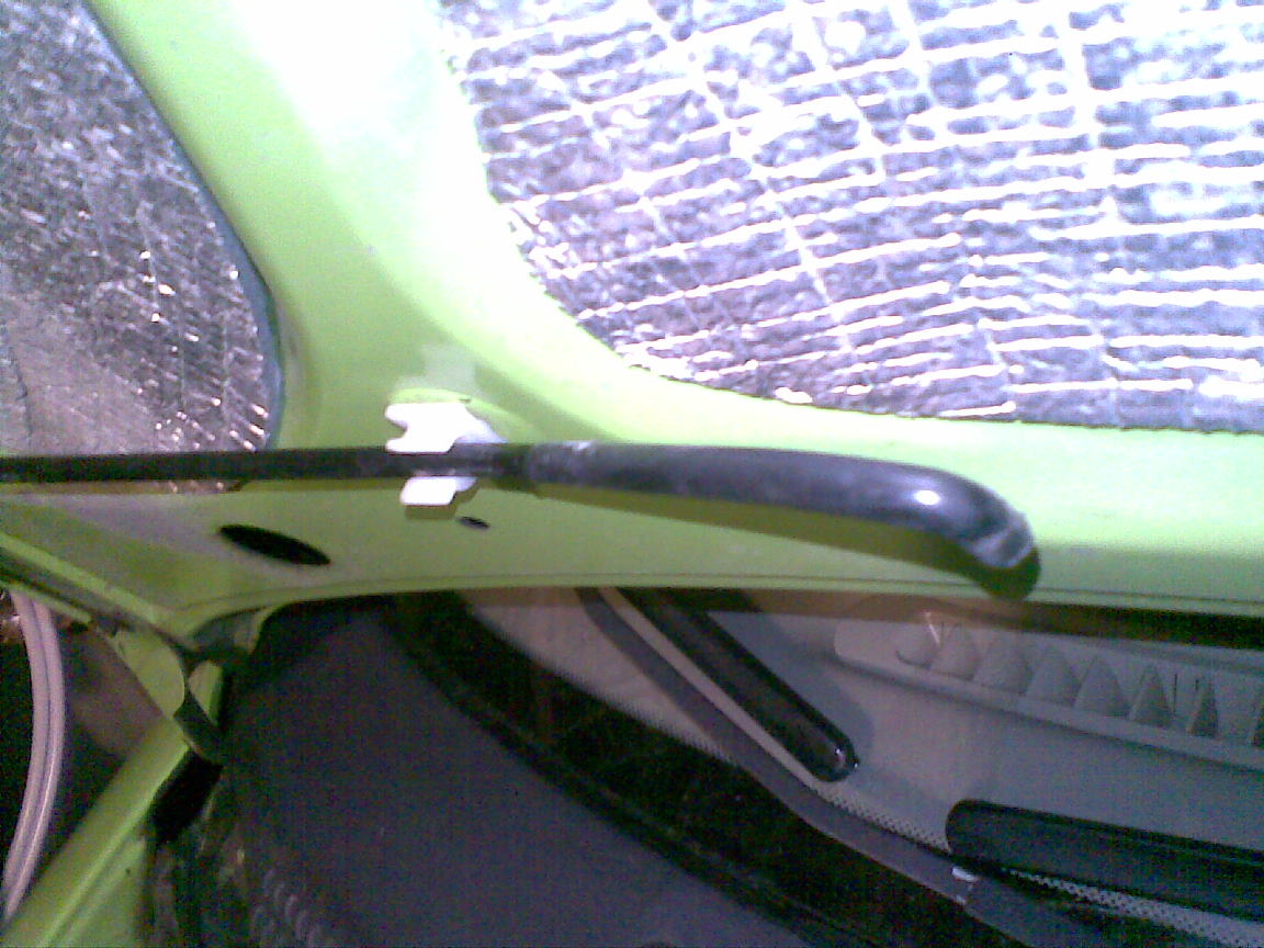

C Ланоса и Калины нормально не подходит, к тому же эти крепления для подпорки большего диаметра, а наша в них болтается. Нашел аналоги, с какой машины не знаю, зашел на "ЛОСК" (Харьков), где продают андапки и подобрал что-то похожее.

Блин таже фигня,вытащил эту фигню,на рынок всё некогда было попасть и где-то потерял её,кто ставил с ланоса или с ягоды точно подходит?

С Ланоса и Калины ТОЧНО не подходить, чтоб вставить нужно "колхозить", они даже под другой диаметр. Лучше подобрать нормальный аналог и не морочить мозги.

Народ извращениями занимается :-D прищепка,клипса с Калины,Ланоса,проволка.А не легче родную клипсу купить?

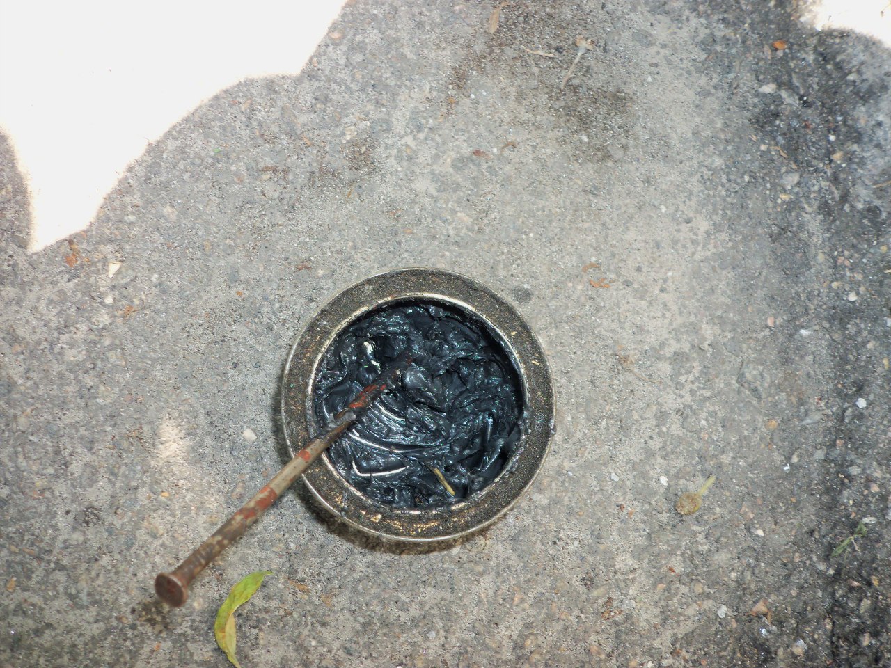

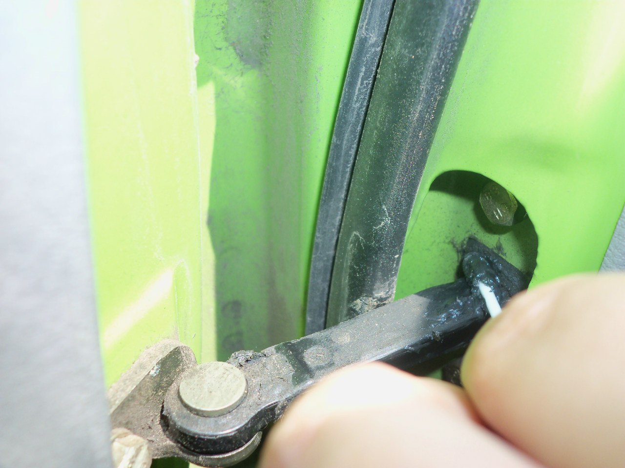

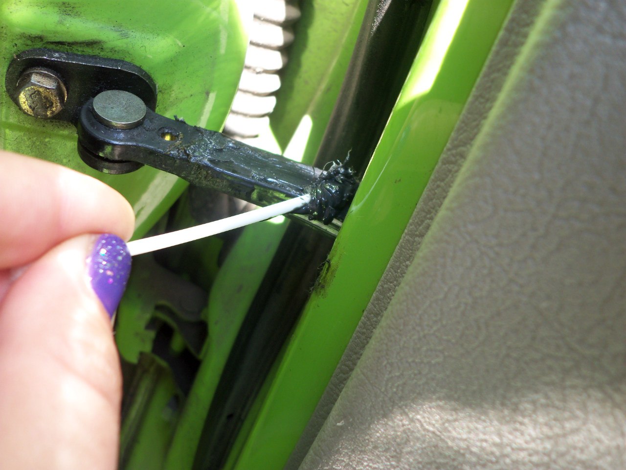

Начались скрипы, с наступлением тепла. На солнышке постоит и начинает скрипеть. Пробрызгал ВД-40, поотрывал-закрывал двери, все соединения на двери. Постояла машина денек, пришел смазал обильно литолом, чтобы смазка прошла в узлы. и скрип прекратился, хух.

А я у папы в гараже нарыла Шрус-4, мажу где-то раз в год. В отличии от Литол-24 Шрус-4 держится дольше, и морозоустойчив. Литол зимой подмерзает чуток. А ВД быстро высыхает.
Смазка Шрус-4 (ТУ 38 УССР 201312-81) — нефтяное масло, загущенное гидроксистеаратом лития; содержит антиокислительную и противозадирную присадки, а также антифрикционные добавки. Основные эксплуатационные характеристики: водостойкая, высокие механическая и антиокислительная стабильности, противоизносные и противозадирные характеристики, низкая испаряемость. Работоспособна при температуре -40…+120°С.
Применяется в шарнирах равных угловых скоростей автомобилей и других узлах трения.
