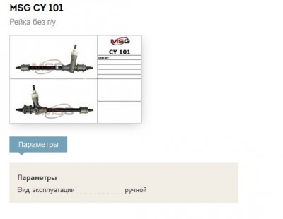

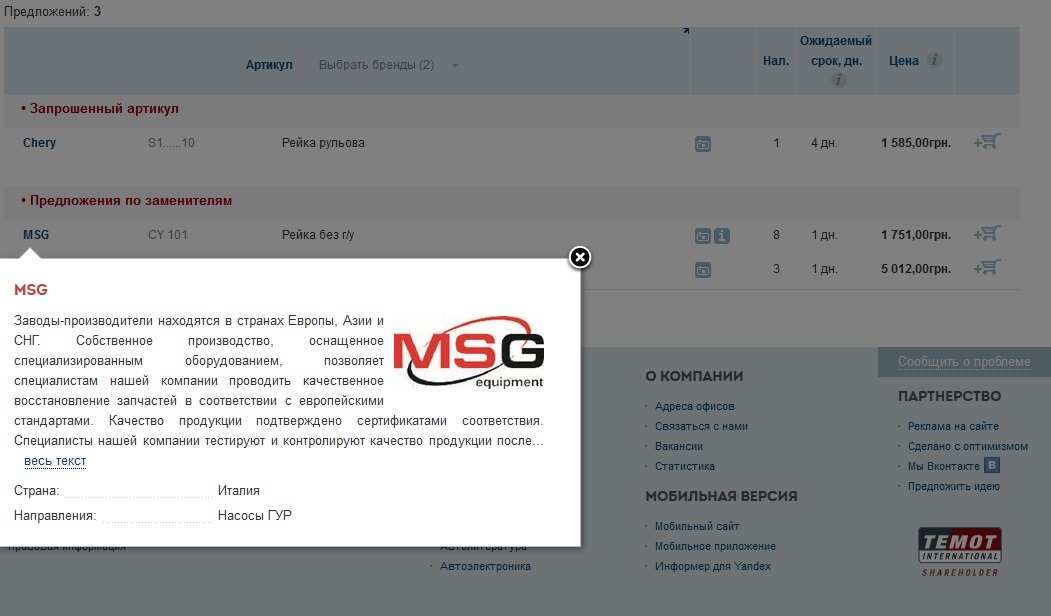

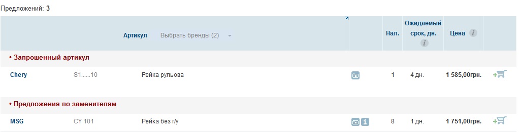

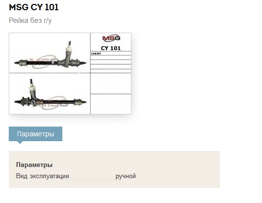

Наверно я не первая у кого есть вопросы по рейке и ее ремонту. Всякое попробовала. Самое удачное была доделка Егора Петрика. Но прошло три года, много тысяч км позади, дороги оставляют желать лучшего и назрел вопрос о новом ремонтике. Егор от дел отошел, в Черкассах нормальный реечник берет не мало денежек. Пока обдумываю... На экзисте нашла рейку аналог с громким заявлением на производителя - Италия, и очень сладкой ценой 75 долларов США. (1700 с копейками на сегодня) Вот хочу посоветоваться может кто пробовал или хочет попробовать или изначально считает затею х...? Интересно ваше мнение, товарищы, ведь по большому счету сумма не большая как на сегодняшние цены, и хочется и колется)))))

лично мне не очень понятна суть вопроса... Если рейка взаимозаменяемая то вообще нет проблем решаете ставить или нет и если да то вперёд, если не взаимозаменяемая и вопрос можно ли приспособить, то в общем то конечно можно, вопрос только в том хватит ли вам умений и возможностей её приспособить или стоимости оплаты работы того кто будет приспосабливать...

Взаимозаменяемая.Вопрос в том может кто уже ставил - как качество? Или кто не ставил, как думаете - стоит ли рискнуть?

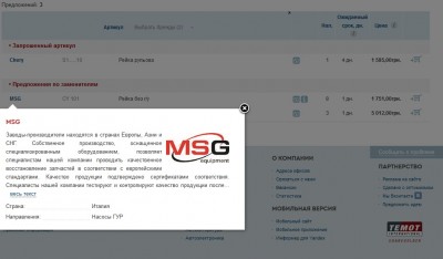

понятно, ну я не встречался с такой. Но цена в 75 дол. за чистую италию лично меня смущает... ну не верю. А так нужно смотреть. В общем то низкая цена не всегда значит плохое качество, равно как и высокая цена хорошее.

подозревая что только марка Италия, производство азийское.
