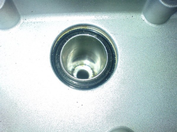

ЗЫ Посмотрел еще раз внимательно конструкцию свечного колодца. Там резиновая прокладочка между корпусом колодца и металлом двигателя. Понравилось. А вот металл колодца в районе свечи -- то ли со следами грязи, то ли со следами ржавчины... :(

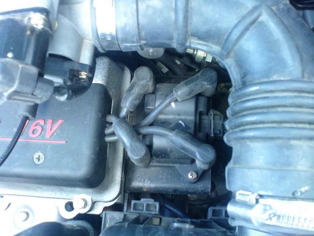

Вот расположение наконечников ВВ проводов у меня:

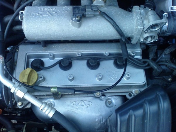

А это -- укладка ВВ проводов под крышкой:
А тут видны те самые следы грязи или ржавчины:

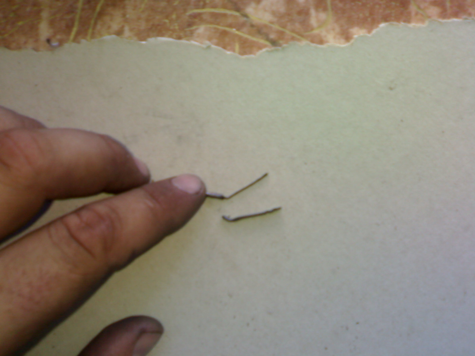

До этого на 10ткм выкручивал свечи почистить оборвал на третем провод, насвечник на свече провод в руках.
Центральная жила лущится как слойка. Сделал старый, укоротил провод не менял стал дальше ездить и так проехал еще 2ткм.

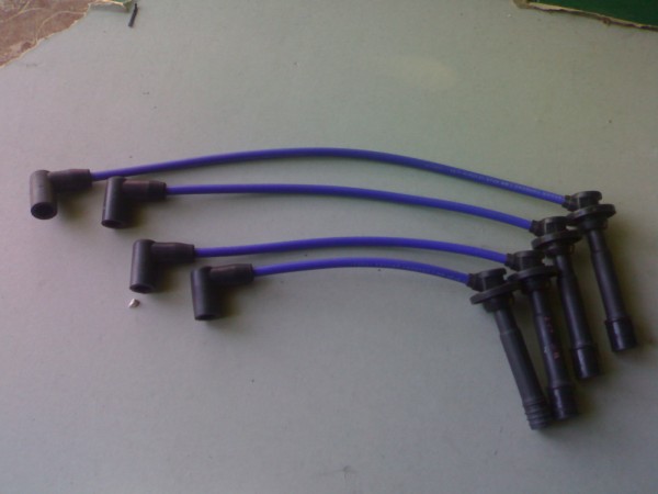

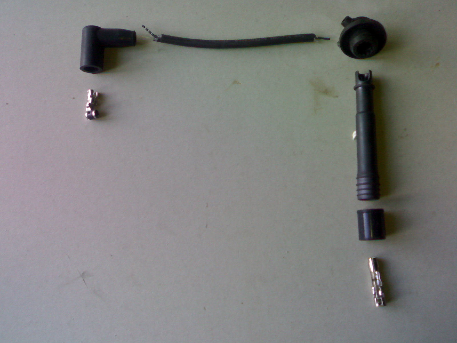

Заменил я себе провода - это реально и не сложно. Цена вопроса 50грн. (на р. Перова). Купил 2м. силиконового ВВ провода и перепаковал на свои колпаки. Работа очень щепитильная и тошнотворная- пошло часа полтора. Был один провод пробитый. Вот некоторые фото.
После замены движок стал ровнее работать на холостом. И при езде нет траблов.
