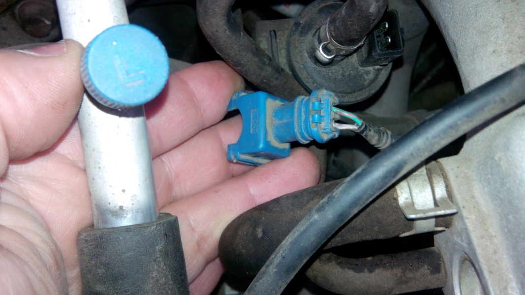

Повідомлення Загляните под капот.
Необходима Ваша помощь.
Постоянно выпадает ошибка P0444 Замыкание на источник питания или обрыв цепи управления клапаном продувки адсорбера.
При покупке автомобиля штекер этого самого клапана был не подключен, впрочем как и датчик детонации, но это уже стало известно только после гарантийного ремонта.
Собственно в чем вопрос:
На фото сам разъем, интересует такой же ли у вас, а именно цвет проводов.
В идеале было бы просто супер, если бы подсказали куда именно он подключается к БК 5WY5151E
Хорошо бы его схему подключения.
Также было еще отлично если бы дали информацию о контактах датчиком детонации, так как он также отваливается по ошибке.
Благодарю.

Повідомлення Re: Загляните под капот.
Мотор 472 или 465?
Если 472, то Датчик Детонации висит на 10 и 54 пинах ЭБУ, по датчику продувки адсорбера смогу сказать вечером.
У меня фишка на нем черного цвета, а вот на датчик детонации должна идти именно синяя фишка, которая видимо и есть на фото.
Поменял местами, все ошибок нет.
:? Чё за сервис у нас, датчик поменяли, клапан поменяли :-(
Надо было раньше с гарантии спрыгивать.
Что и требовалось доказать :-)
На фото должен быть штекер коричневый, а не синий. У меня так.
Все верно. Синий - это с датчика детонации.

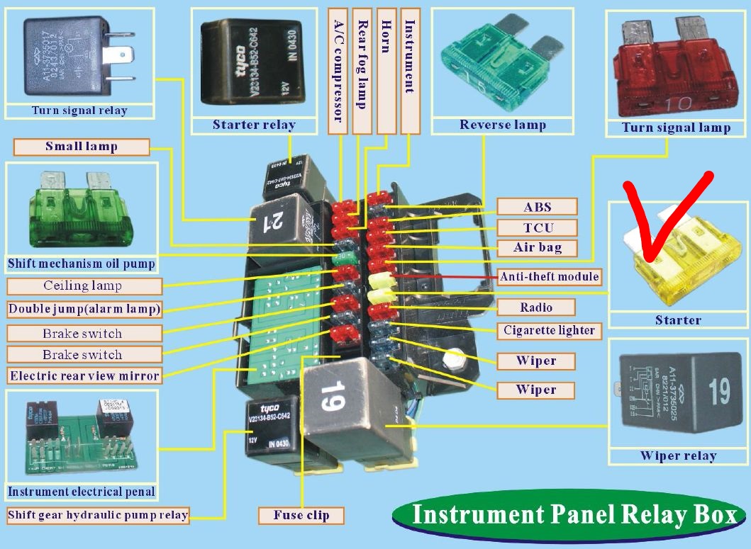

Повідомлення подскажите где найти реле стартера куку
При заводе автомобиля стартер начал "буксовать". :sad: До дома доехал...на утро заводить, - стартер мёртв!!!, - даже не шевелится. Снимаю :moil: , тащу в ремонт. Всё прекрасно, всё целое. Хотел проверить реле, да вот незадача... А ГДЕ ЭТО РЕЛЕ У ЭТОГО АВТОМОБИЛЯ ?! :eek:

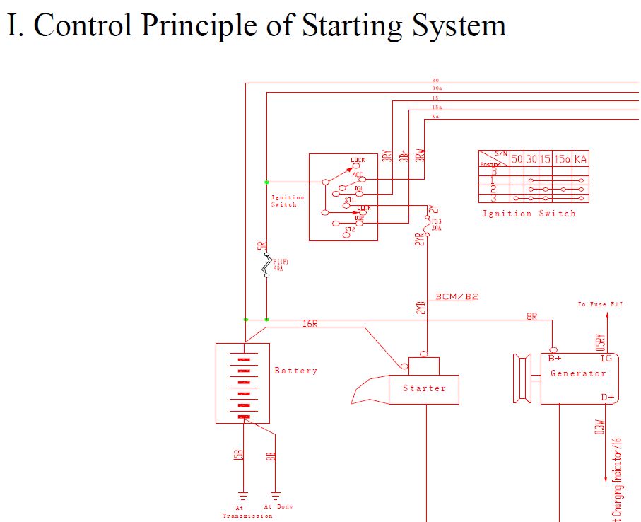

Судя по схеме реле стартера нет, с ключа зажигания провод идет сразу на стартер, правда через предохранитель 20А
Убивается очень часто контактная группа замка зажигания. Предохранитель по любому проверить, а дальше сразу к замку.
