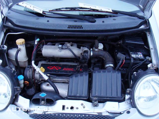

Повідомлення Re: АККУМУЛЯТОР: у кого сколько прожил....
Посмотрите на фото, как у него получилось поставить такой аккумулятор?
Чет січня 31, 2013 20:07
Повідомлень: 1050
Звідки: Борисполь
Автомобиль: Chery QQ 1.1 lux
Я думаю ручками, а вы?
Что невозможного вы виде на этом фото? Хотя уже тот факт что вы видите это говорит о том что это не невозможно.
Я уже давно обратил внимание на то что площадка под аккумулятор реально на несколько сантиметров больше чем стоящий аккум (или можно сказать что аккум стоит меньшего размера чем мог бы). Возможно даже так изначально планировалось и на самом деле там достаточно места чтобы туда влез аккумулятор большего размера нежели штатный, тем более что и вокруг особо ничего не мешает. Меня тоже посещала мысль поставить туда больший аккум, но ввиду полной работоспособности родного и отсутствия острой необходимости ставить более мощный идея так и ушла "на полку".
П'ят лютого 01, 2013 0:53
З нами з: П'ят січня 30, 2009 20:21
Повідомлень: 38
Автомобиль: QQ
А может ножками?! Я не сказал что это невозможно, а просто задал вопрос как это можно сделать. Я купил аккум бош за 650 грн "азиат" и судя с фото - переплатил. Можно было взять дешевле и по мощнее. По установке мне кажется понятно - надо снимать фару и вынимать коробку воздушного фильтра вместе с патрубком.
П'ят лютого 01, 2013 1:18
З нами з: Суб травня 05, 2012 2:45
Повідомлень: 174
Звідки: Cherkago na Dnepre
Уверенна что достаточно убрать патрубок и коробку ВФ и ставить оттуда и фара уже мешать не будет. На мою машинку больше родного аккум не станет. Верней станет, но тех клем что сейчас не хватает по длине на более шире и выше аккум (проверено ради интереса). Они на родной аккум у меня в натяжку. Клемы конечно можно заменить, а стоит ли? По этому прежде чем покупать советую взять у кого-нибудь аккум и примерить достаточна ли длина клем. Мощнее аккум тоже не всегда нужен. По сути он только на старт. Нет, конечно если может там, как у меня есть знакомые любители никогда не выключать габариты на заглушенной машине, или слушать магнитолу 5 часов исключительно на заглушенной машине, то тогда может и стоит. И будет небольшой вопрос не по сути, на наши машинки есть генераторы по мощней? Для лад точно знаю есть сильнее заводских. А то есть идейки поставить ксенон, подогрев сидений и неоновую подсветку в дверки и под низ. Но я уверенна что мой "гена" не потянет.
