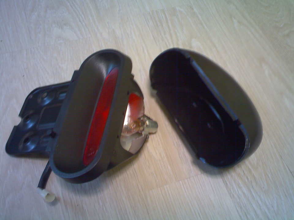

День добрый, может кто то сталкивался, при нажатии на педаль тормоза не загорается дополнительный фонарь кторый распологается на заднем стекле над полкой, при этом и левый и правый стопаки горят как обычно, не может же быть, что бы был отдельный предохранитель на этот фонарь.

Предохранителя отдельно нет, смотреть лампу, контакты, проводку.
А там разве не диоды?
Пон червня 10, 2019 15:34
Повідомлень: 2447
Звідки: Киевская область
Повідомлення Re: Предохранители, реле, разъёмы
НУ даже если и диоды, они не могут "поломаться"?
Но в стоке, если не ошибаюсь, обычная лампа накала. На фотке ее видно (фото из интЫрнета, если че).
Нет , там только отсветившая свое лампочка.

Фотка хорошая, однако сегодня минут 20 пытался снять заднюю крышку стопока, итог "покоцанный" стопак, крышку снять не удалось.

Сам глупость написал, сам себя и дополняю, под стопом располагается мягкая резиновая накладка, оттянув ее видно 2 самореза, выкрутив их колпак стопака снимается без проблем.
