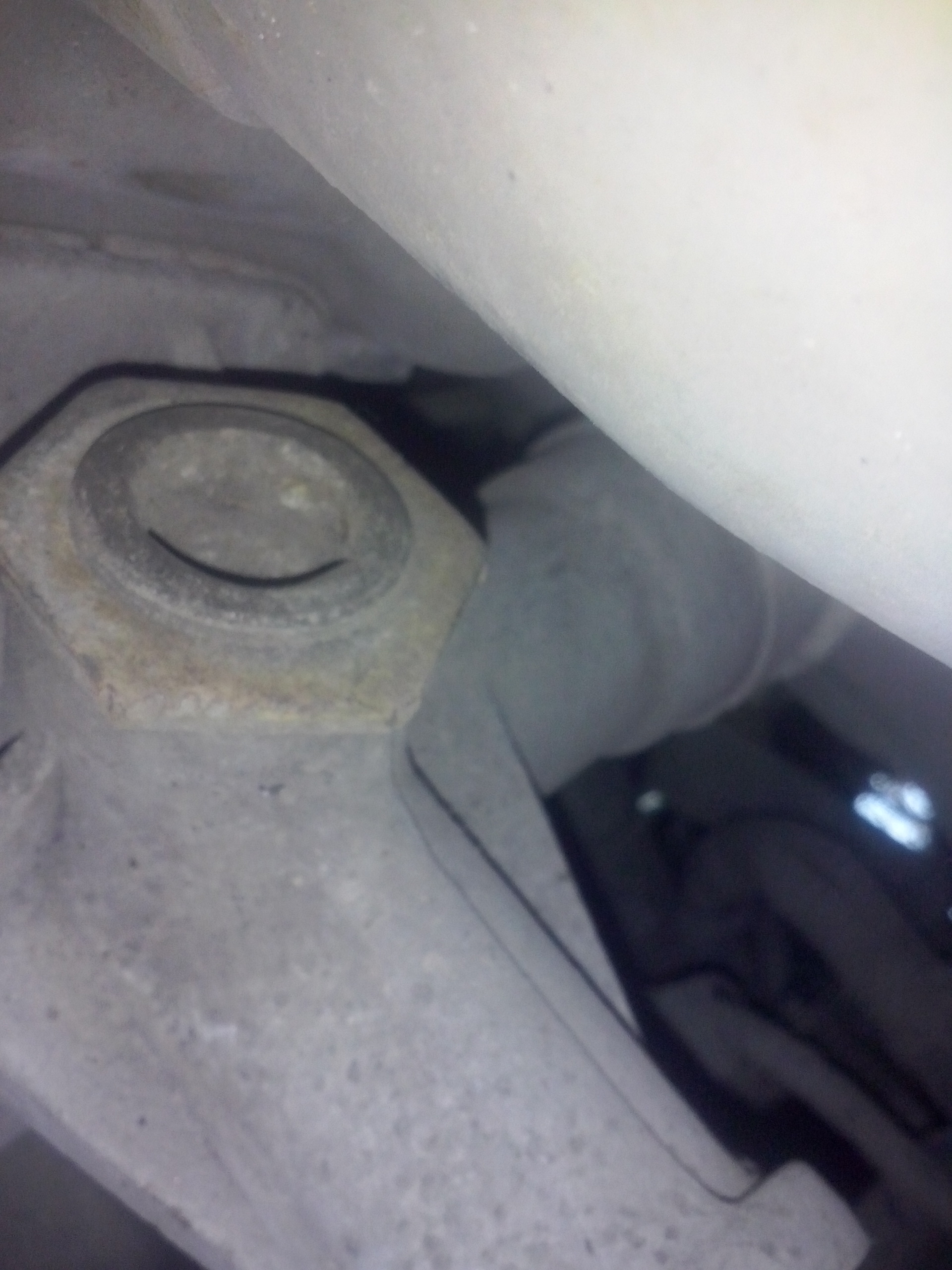

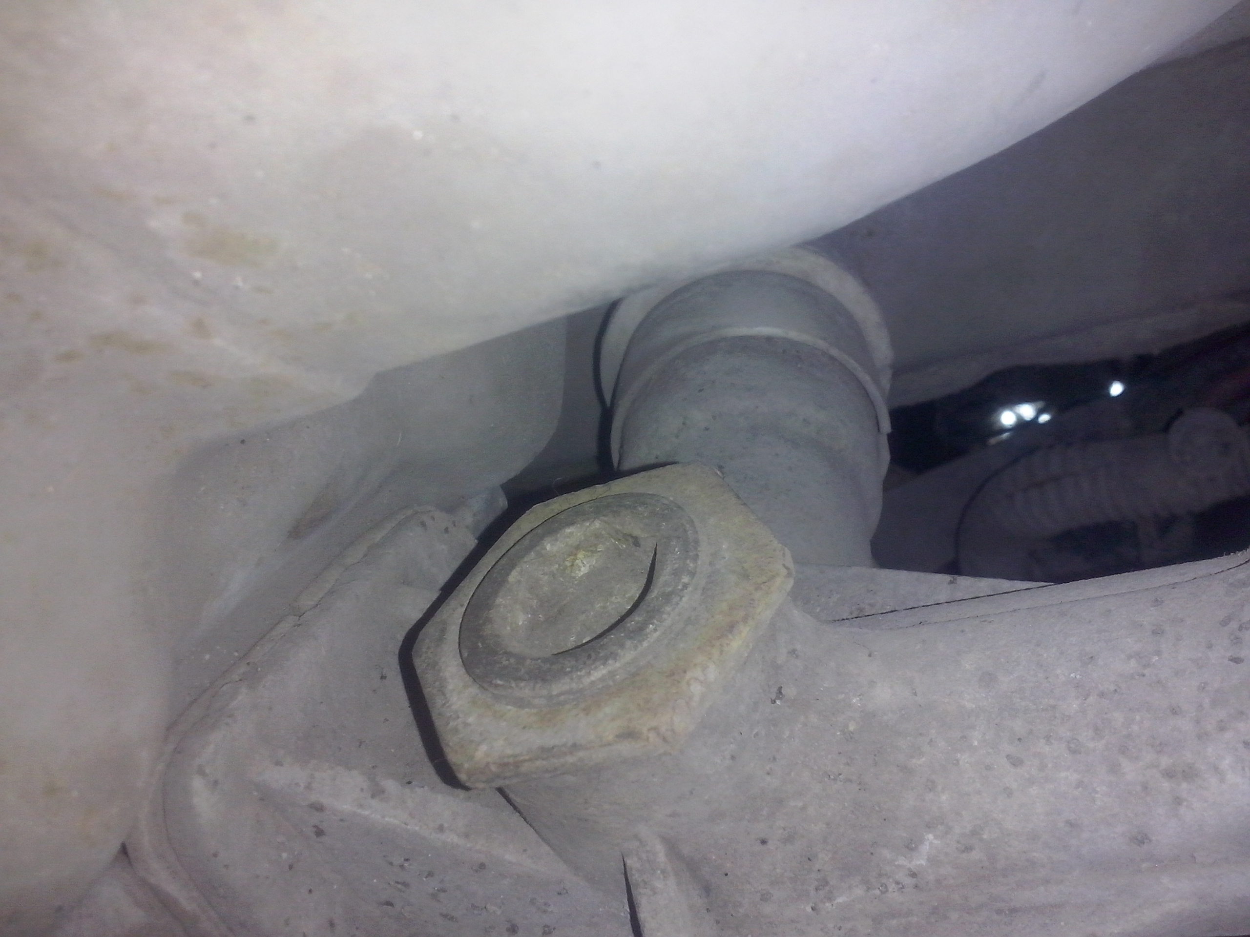

НАрод вообщем такая история все механизмы отходящие от рулевой рейки в полном порядке подёргал посмыкал зашибись (Стараюсь следить за этим) чел крутил руль я держался за рулевую рейку стучит именно рейка ! Когда я стоял на схождении чел мне говорил что рейка барахлит но Допустимо Когда я менял наконечники то сменил и пыльник со стороны водилы щас гляжу он порван по всей видимости через него что ли попала грязюка ! Так ёлы паалы я ваще фонарь проехал . Ладно сосед говорит что есть какой=то болт что подтягивает рейку зубцы что ли Говорит такое впечатление что стёрлись они ! Кароч вот нафотал какой =то болт на рейке может что с ним сотворить ? или снимать всё таки? и потом творить? :moil: :cars: А и ещё хотел спросить мне дал продавец рейку она по ходу поменяна Какая стоит родная или как?

Та что большая - это контргайка, сорвал её, откручивай внутреннюю, увидишь масло есть/нет. Там пружина,шайбочка внутри, шайбочку можешь подложить на 1-2 мм толще, и пробуй регулювать, лучше вывесив оба перед. колеса. Судя по регул. винту запас еще есть, у меня он уже утоплен в контргайку.

Так так так стоп я окручиваю этот винт (Кстати где достать такой ключ здоровенный ещё и внутненний ПРОБЛЕМА) откручиваю её там шайба с пружиной выскакивает вместе с маслом я так полагаю если масло есть конечно ! КСТАТИ Андрей а вы смотрели видео Проблема именно в закручивании этой гайки? у вас тоже так тарахтело? 2 ) если я откручу масло вытечет как туда его залить? 3) зачем подкладывать гайку если запас есть? 4) я так полагаю там гайка в виде 5 коп монеты? нет обычная гайка? Вывесив это понятно оба колеса . Как производить регулировку - перестало трещать? и руль крутиться не ТУГО так? ЗАранее спасибо за ответ! :wizard: :frends:

С наружными шлицами - это гайка, ее нужно отпустить.
Со внутренними шлицами - это болт. Если его выкрутить, то ничто никуда не выпрыгнет и не потечет. Просто аккуратно его достанешь, пружинка под ним разожмется. Доставать оттуда внутренности легче всего будет хорошим магнитиком. Я вытряхивал их на снятой рейке. Жидкой смазки внутри нету, туда набивается плотная смазка потому как сальников на торцах рейки не предусмотрено конструкцией.

Получается так надо снимать рейку разбирать наталкивать туда смазки если она там вообще есть ! и ставить обратно?
Или же вариант два ничего не снимать открутить тот страшный болт кстати интересно что там за ключ такой странный и какой толщины . Магнитом вытащить гаечку и пружинкой и потом заново вкручивать до того момента пока не закончится хруст? :o
