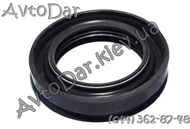

Пока добрался до интернета сам разобрался, В общем перетерся тот трос который отвечает за включение передач (вперед-назад). Купил от Матиза. Все заработало! Единственное что первая скорость включается только на месте. Если двигаться хоть немного то скорость не включишь, только вторая. Задняя тоже не включалась по началу но ее отрегулировал подкрутив второй трос около ручки переключения. Подскажите пожалуйста номер троса для заказа. Я так понимаю они из строя часто выходят, да и охото иметь оригинальную запчасть. Второе, подтекает сальник с коробки на правый привод (потеет, капель не видно) Какой у него номер?

думаю что это он
Сальник Коробки Chery-QR523-1701203
не знаю коробку КуКушки, но у меня на Эларе на коробке есть сапун сброса лишнего давления, и в самом начале он залёг, запотели сальники с двух сторон, по тогда не знанию поменял их,а всё оказалось на много проще, может и у вас такой случай (так на всякий случай)

Надо же. Утром открыл форум, чтобы найти про сальники КПП. И сразу тут тема. У меня потек тоже правый. Может стоит подобрать с Москвича, Таврии (всегда в наличии на рынке)...
Что нужно открутить, чтобы до него добраться? Нужно ли откручивать гайку наружного ШРУСа и выводить эот ШРУС в сторону? Или может только рулевую тягу и шаровую снять?
