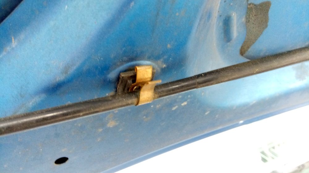

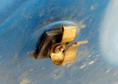

А я вышел из положения по-другому.
Свернул из пластины контактной группы какого-то реле пружинку и закрепил саморезом к старому поломанному креплению.
Вложение:
IMG_20151107_133807.jpg [ 65.84 КБ | Просмотров: 3771 ]
Пользуюсь уже больше года, отлично держит.
Вложение:
IMG_20151107_133754.jpg [ 83.4 КБ | Просмотров: 3771 ]

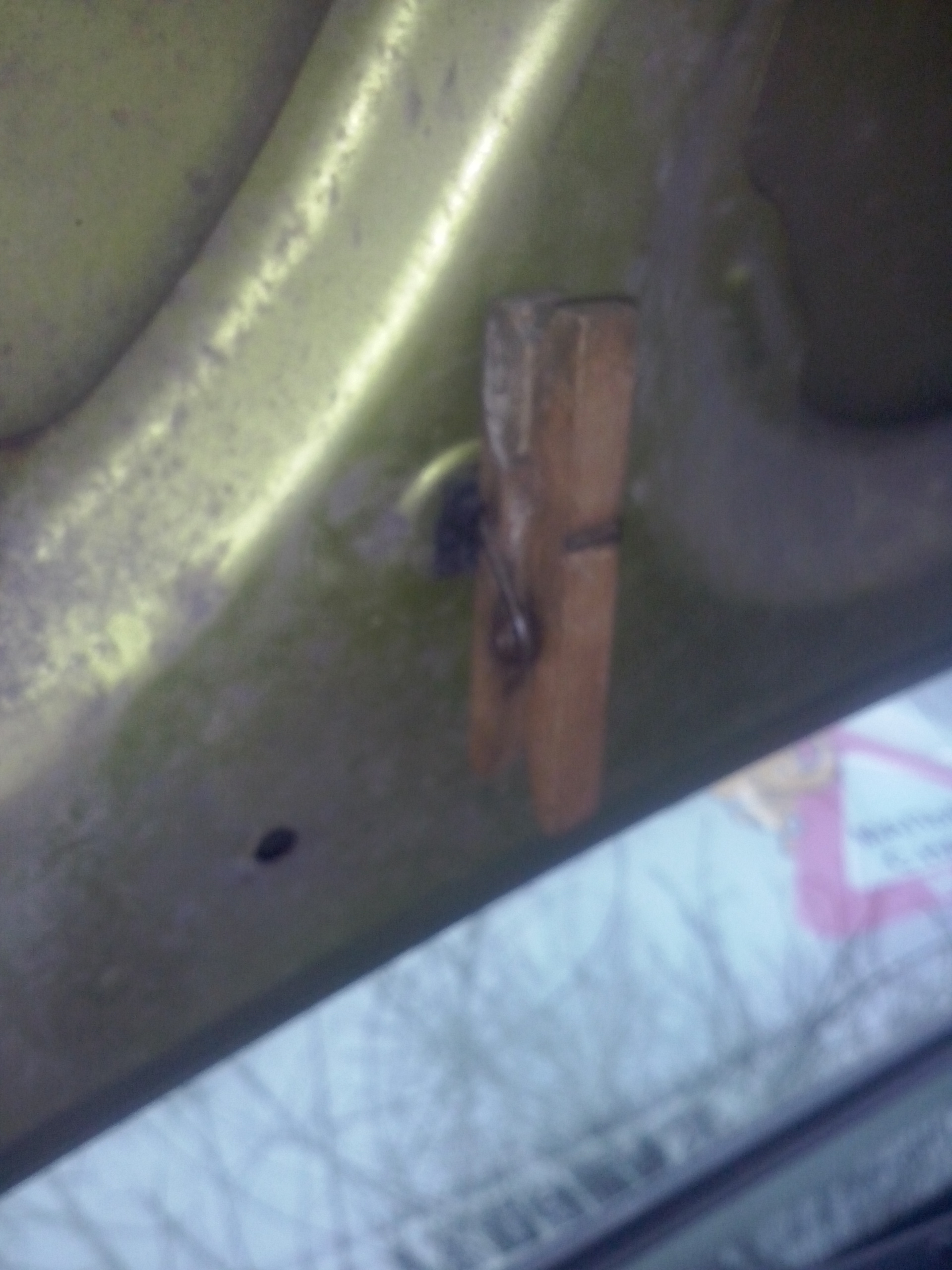

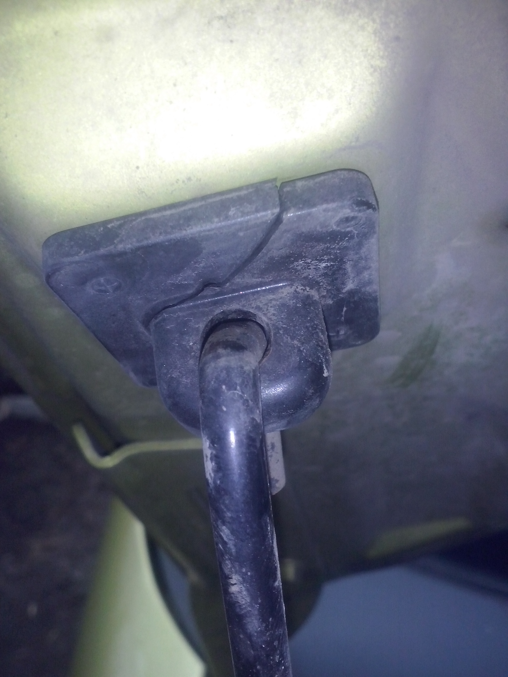

Ребята это всё ерунда у меня тоже сломалось крепление но после продолжительного пользования без сломалось др крепление вот взгляните !Что с этим делать?
CAM00583.jpg [ 962.8 КБ | Просмотров: 3647 ]
CAM00584.jpg [ 1.01 МБ | Просмотров: 3647 ]

Либо колхозим проволочка-прищепка, либо заказываем на Экзисте по 10...20грн и радуемся
S11-8402220 упор капота (палка)
S11-8402261 фиксатор упора (держит палку когда капот закрыт)
S11-8402241 держатель (кронштейн) упора (держит палку всегда)
ВСЁ!!!
