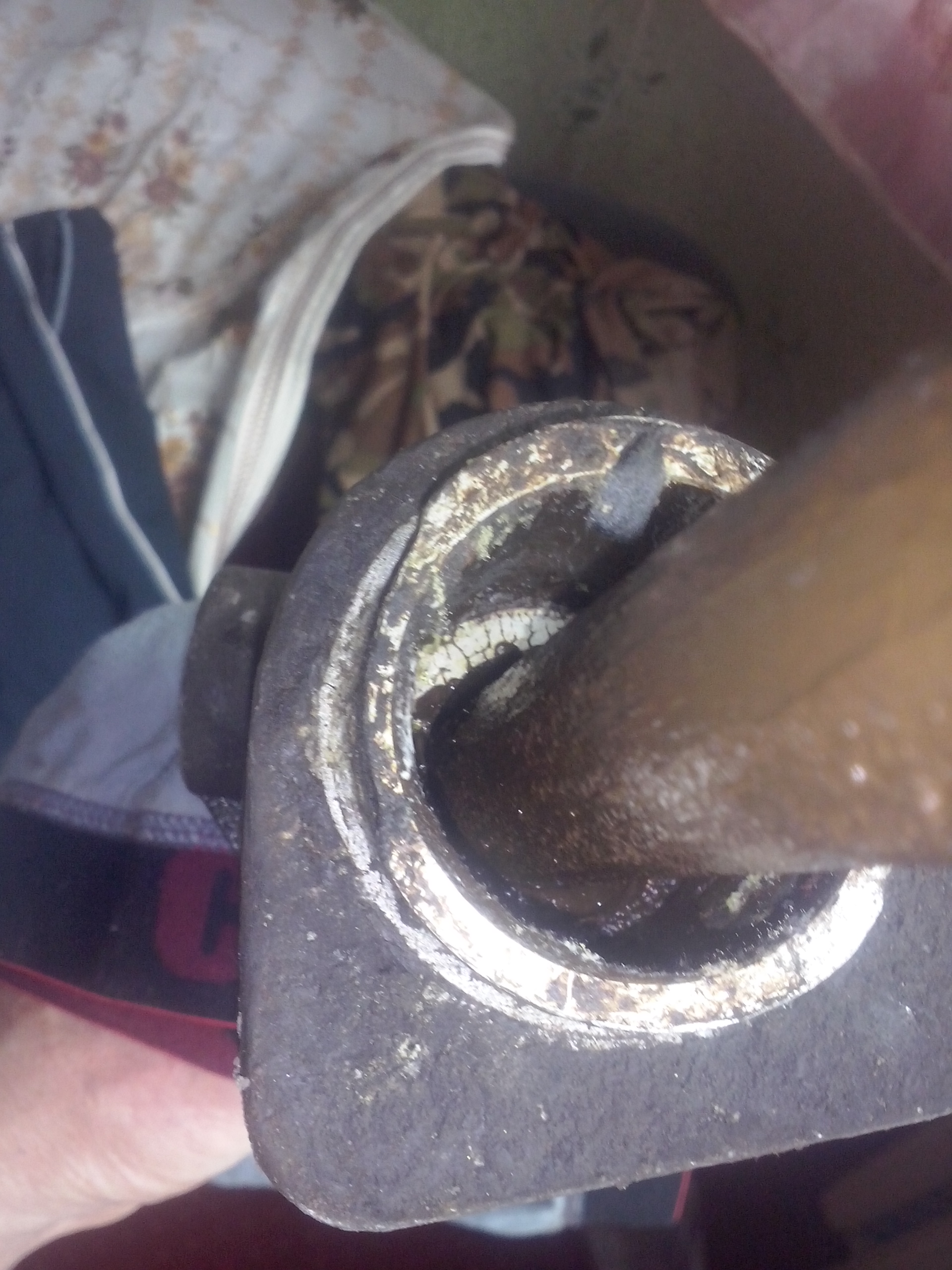

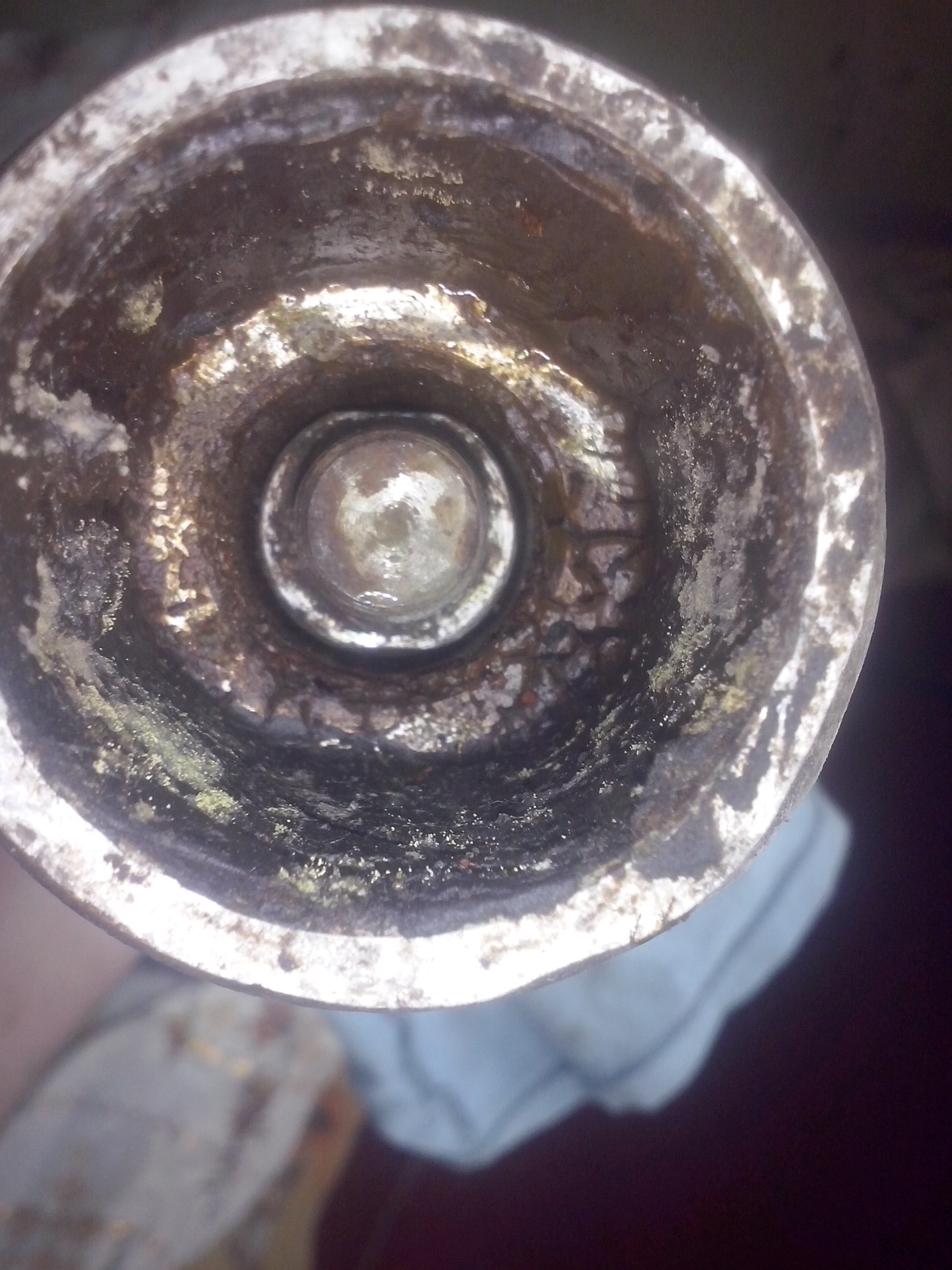

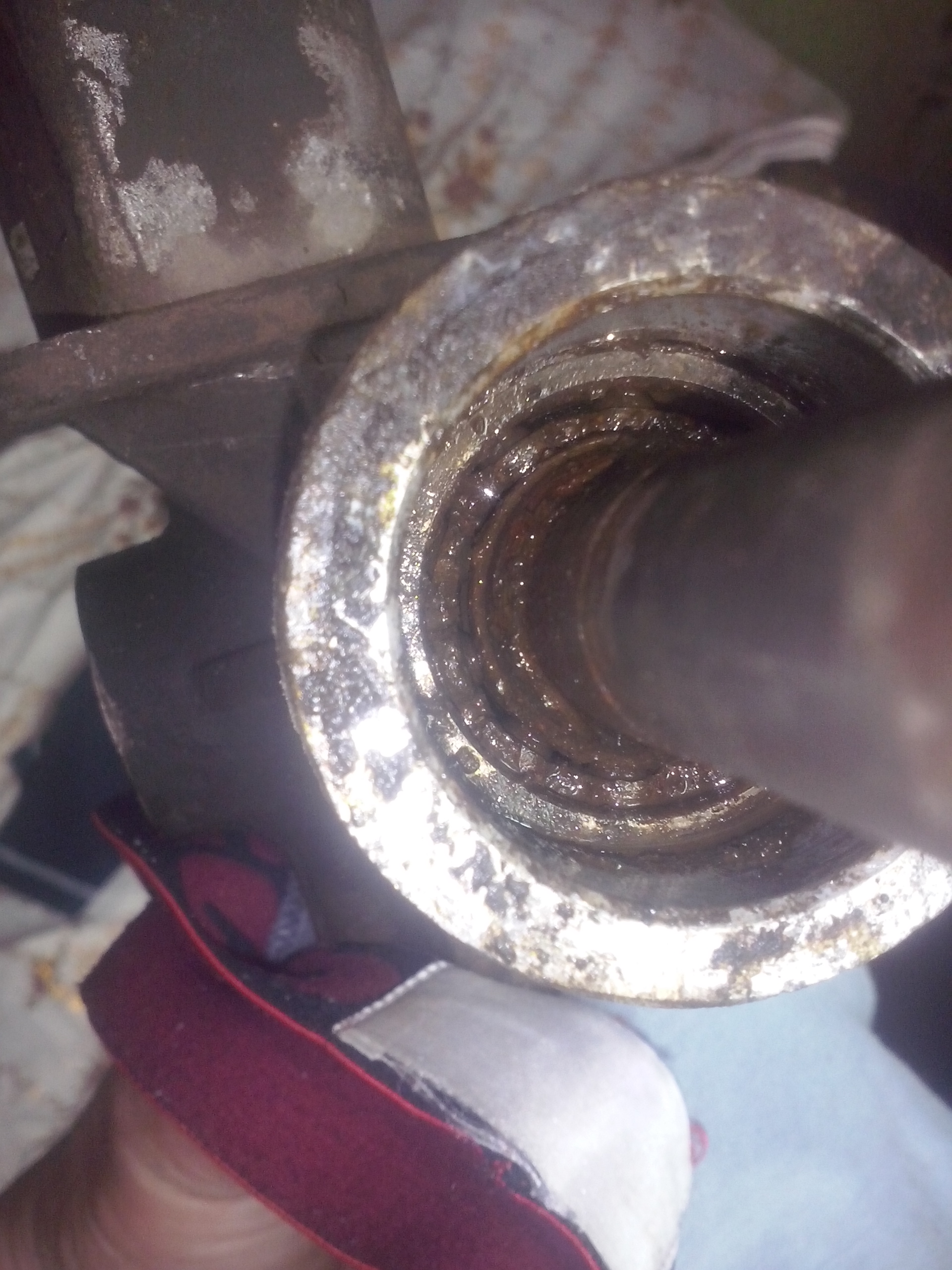

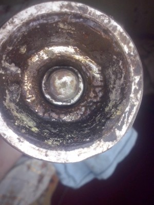

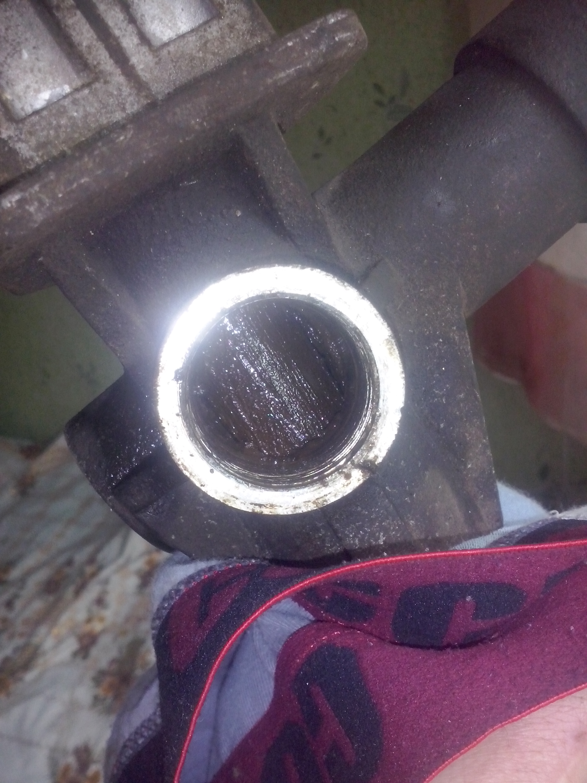

LoskutOptimizma написав:
С наружными шлицами - это гайка, ее нужно отпустить.
Со внутренними шлицами - это болт. Если его выкрутить, то ничто никуда не выпрыгнет и не потечет. Просто аккуратно его достанешь, пружинка под ним разожмется. Доставать оттуда внутренности легче всего будет хорошим магнитиком. Я вытряхивал их на снятой рейке. Жидкой смазки внутри нету, туда набивается плотная смазка потому как сальников на торцах рейки не предусмотрено конструкцией.
Добрый день скажите у меня проблемка мы как то обсуждали я нашёл рулевую рейку ещё одну при покупке отдал продавец ! Я сделал все подобные манипуляции с той гайкой проблема не ушла а наоборот усугубилась добавилось тяжёлое кручение руля ! я посмотрел в старой оказывается там сверху на штоке который крутит по часовой стоит ссальник стопорное кольцо и вуаля подшипник
:buba: я так полагаю этот подшипник развалился надо его заменить !
ВОПРОС если я сниму стопорное колечко и дёрну должно ли оно вытащится ато я бил бил тянул тянул а эффект нулевой!
2 . я сфотал рейку которая у меня есть я её посмыкал везьде вроде бы живая где надо дёргать и что должно стукать?
3 если рейка наша не разборная в чём я сомневаюсь ведь стопорное кольцо зачем-то стояло. могу ли я поставить эту рейку и что в ней не хватает? я сфотал её со всех сторон! :moil: полеуритановые втулки по ходу по краям должны стоять да? :aikido:
