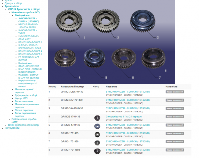

Вот еще фото, 8 видов синхронизаторов
что Вы скажете по этому поводу?

А вот 2 коробки
Ссылка в каталоге: https://v-tochku.com.ua/ua/autoparts/1797_QR512/
Вів липня 17, 2018 23:33
Повідомлення Re: Мех. КПП (проблемы, устранения).
Кроме внешних отличий ещё и буквы отличаются!
Речь шла об QR512E-1701435 - он №4 в списке.

Все запчасти на коробку с роботом идут с парт номером QR512Е, а на обычную механику QR512.
Самое интересное, искал синхронизатор на алибаба, так в названии указано что для chery qq 1.1 АМТ, но парт номер указан без буквы Е, а просто QR512.
Вывод: Китайцы сами не знают какие запчасти там используются. :wacko:
