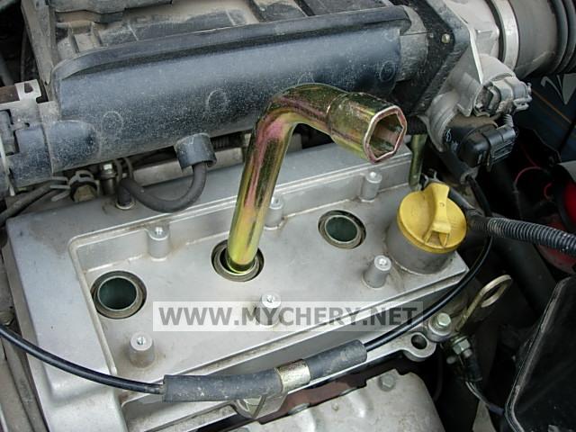

Повідомлення Re: Chery QQ. Вывертываем свечи в картинках
Сашун написав:
http://www.mychery.net/forum/bin/ut/topico_show.cgi?id=377481
ну не фигасе чё за чюдо трёх горшковое а наставка в ключ то какая :idea:
Вів грудня 22, 2009 19:38
З нами з: Пон лютого 23, 2009 8:53
Повідомлень: 106
Звідки: г. Новокузнецк, Сибирь
Автомобиль: Chery QQ 0.8 AMT
dpn007 написав:
ну не фигасе чё за чудо трёх горшковое а наставка в ключ то какая :idea:
Не надо так реагировать! Ну у меня такая машина: QQ 0.8 литра, 372 движок на 3 горшка, встроенные ВВ катушки, никаких высоковольтных проводов. Надо вывернуть свечи? Выдернул катушку и штатным ключом - откручивай пожалуйста.
Сер грудня 23, 2009 5:17
