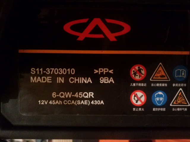

Повідомлення Как разобрать акб...
Доброго всем времени суток. Вот сидел на работе и пришло "осинение". Не разобрать ли мне АКБ. Поскольку на моей кукушонке он стоит уже 7 лет (ЕЩЕ ЗАВОДСКОЙ!!!), то под недавние морозчики начал както грусновато себя вести. Нет, он не сдох. Но такое чувство, что надо бы водички ему подлить. Начал разбирать - не могу сорвать крышку. Немного с одного края начала открываться - но что то я испугался, что б я совсем не в средину к нему было б то залез. Помогите в проблеме. Может кто открывал банки и добавлял дист. воду, или хоть плотность мерял. Или он сухозаряжен :o В общем то такая вот проблема.
З.ВЫ. АКБ - 6-qw-45qr. И извините уж за грамматические ошибки. Не велите казнить. Заранее спс за помощь.

Фотку кинь. Быстрее подскажут
Сер жовтня 29, 2014 12:35
З нами з: Нед жовтня 28, 2012 19:14
Повідомлень: 19
Звідки: Мена, Черниговская обл.
Повідомлення Re: Как разобрать акб...
Пока мои девайсы не дают возможность выкинуть мой АКБ по фото, смогу только вечером. Вот фото с инета - мой точно такой же. Может даст какую то инфу.

Думаю крышечку поддеть тоненькой отвёрткой и с приемлимой силой вырвать и банки сразу откроются
Сер жовтня 29, 2014 13:40
Повідомлень: 19
Varelik написав:
Получается, какая ситуация. По всей площади я ковырял крышечку отверткой, пластик рвет, а открываться не хочет. Но в один момент, когда с угла подначил я крышку, услышал характерный щелчок. По всему периметру шва просматривается толе клей, толе герметик. Вот только приподняв эту крышечку немножко (а ковырял я ее очень!! сильно по шву) я немного :wizard: В общем как ни в саму банку я залез. Могу ли я случайно оторвать крышку и попасть в сами уже банки, потому что пробок я не вижу через щель...
Сер жовтня 29, 2014 13:47 ICQ
Повідомлень: 4707
Звідки: Київ. Україна.
Вряд ли можно что то лишнее порвать
Сделай фотку своего акб с отрывом крышки
Сер жовтня 29, 2014 13:50
Повідомлень: 19
Смогу только вечером сбросить....(нехватка девайсов для заливки в инет)
Сер жовтня 29, 2014 13:56 ICQ
З нами з: Нед травня 26, 2013 23:54
Повідомлень: 95
Автомобиль: qq
вроде на куку не обслуживаемый аккумулятор
Сер жовтня 29, 2014 14:05
Повідомлень: 4707
Он с индикаторм заряда?
Сер жовтня 29, 2014 14:06
Повідомлень: 19
Без. Залитая крышка...
Сер жовтня 29, 2014 14:15 ICQ
Повідомлень: 95
Автомобиль: qq
индикатор не показатель. у отца на грейт волле тоже необслуживаемый и без индикатора. столкнулся с зарядкой этого акка пару дней назад.
Сер жовтня 29, 2014 14:21
Повідомлень: 4707
Ну если человеком собрано. Значит разбирается))) всё шо не разборное тоже.
Сер жовтня 29, 2014 14:35
Повідомлень: 19
Согласен) Только б найти, где выход к банкам))) на крайняк потом и запаять можно назад))) :)
