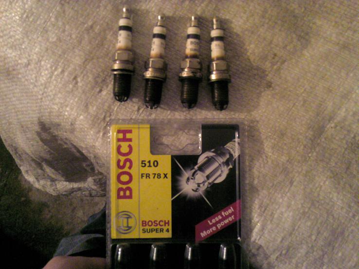

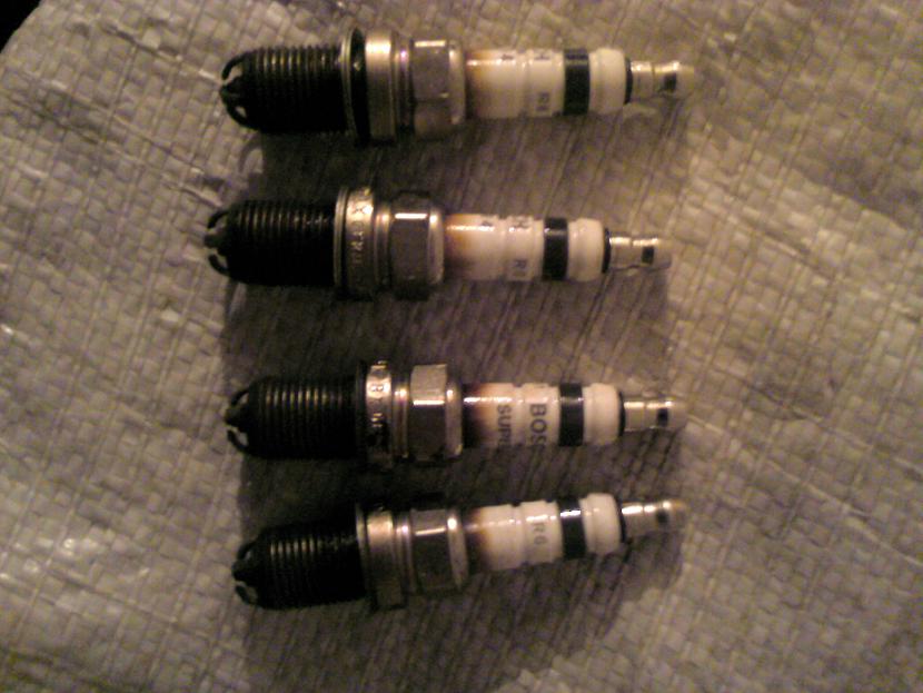

Интересная история приключилась. Купил в фирменном магазине комплект Бош. Сказал челу, что нужно для чери куку. Чел сказал - вот эти зашибись. Четырехлепестковые, качественные, самоочищающиеся. 220 грн комплект. Проездил я на них месяц, 1200 км. Что-то стало подтраивать. Выкрутил и охирел. Как такое может статься за месяц работы?

:aggressive: Оооо как ...-жесть....на мыло продавца!!!!а что за бензик заливал???

Да с бензом все стабильно. Пользую 92 от ТМ "Восточные ресурсы" уже лет пять (заправка на выезде из гаража). Нареканий особых никогда не было. Ну бывает бенз с явно выраженым запахом газолина, но это нечасто.

Мне показалось или свечи в масле.......я уже встречал у кушек проблемку что масло забрасывает. А по поводу самих свечей - то нечего изобретать велосипед, ставить однолепестковые НЖК 5-ки или Денсо 16-ки с зазором 0,9

а и еще сразу не глняул - на тех что ты взял стоял зазор 1,1-1,2(это по моим замерам аналогичных свчеей)
