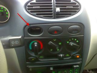

так есть они в продаже или нет, или хотя бы заглушки?

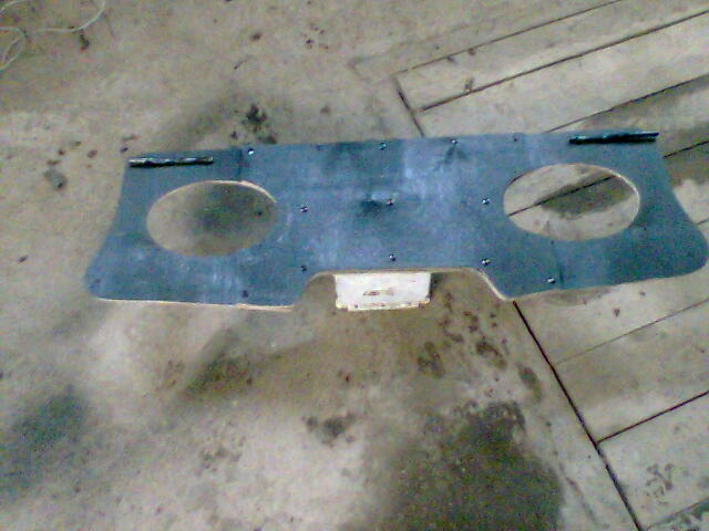

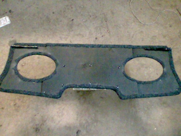

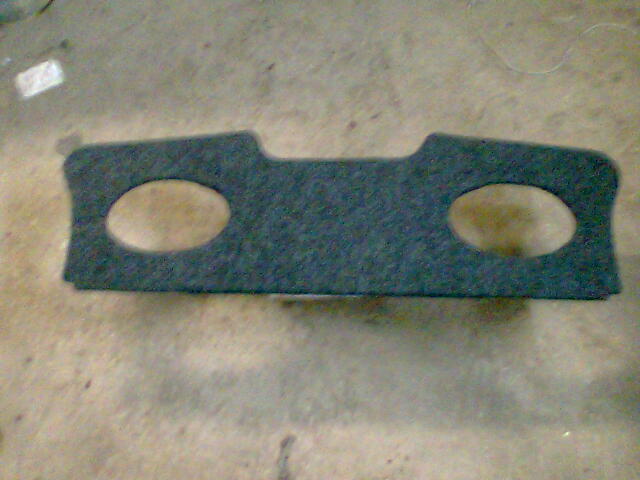

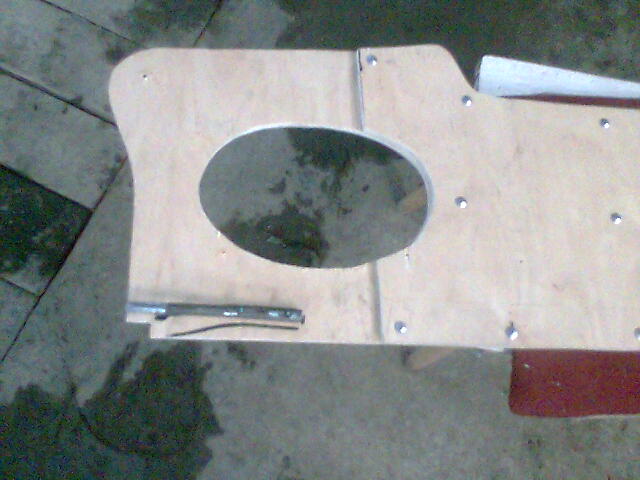

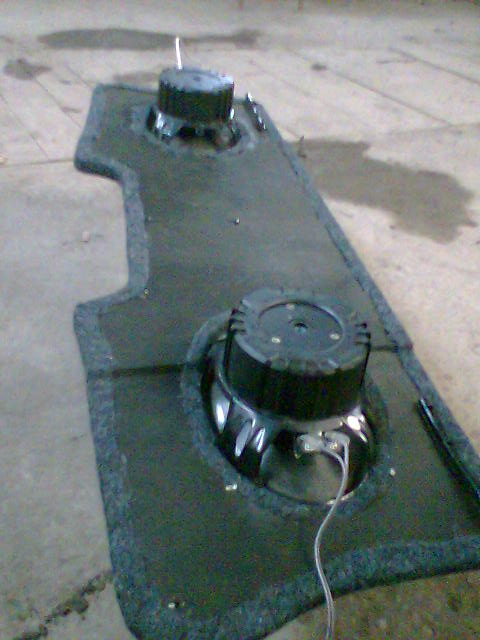

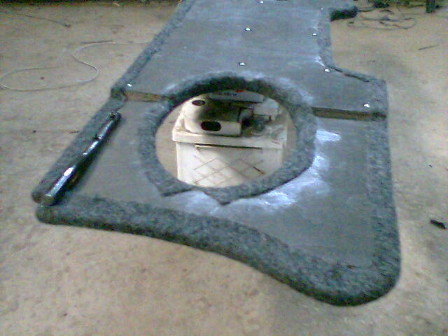

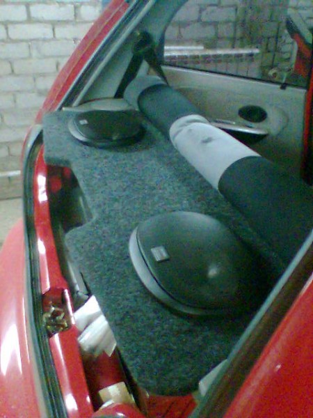

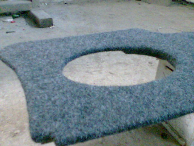

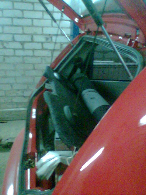

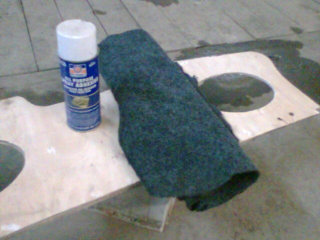

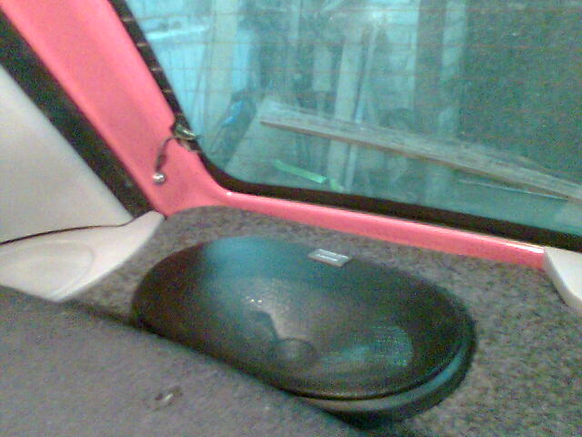

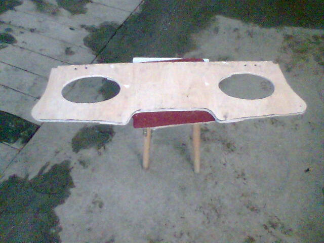

решил замутить себе а.полку, фанера правда 8мм,пришлось немного усилить,вырезал по родной полке а потом подгонял по машине,карпет(ткань),клей-спрей(прикидывал-можно момент,кистью тонко нанести)дешевле выдет,с обратной стороны покрасил из болончика,держатели полки из,незнаю как назвать короче, обрезков толстой проволоки,немного по месту загнул,встала как родная,только ещё нужно придумать уплотнители(у родной полки они резиновые),короче получилась как из магазина

красава-вот это по-людски!
Чет січня 28, 2010 11:53
Повідомлення Re: Размер динамиков в дверях и вообще звук в QQ
Молодца! Да и головки на вид тяжелые - полка прыгать не будет. ;)

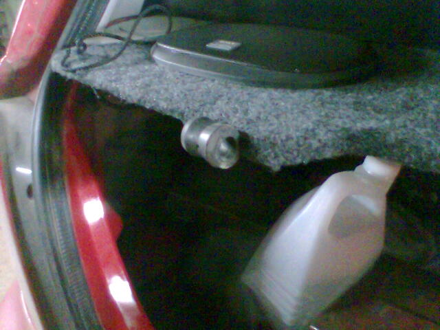

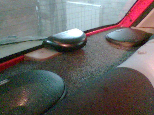

пасиб, я ещё севодня прикрутил резиновые уплотнители к полке почти как у старой, чтобы наверняка не прыгола,фоту завтра выложу-телефон сдох и не сфотал

особо придумывать ничего не стал,плотнинько и не прыгает
