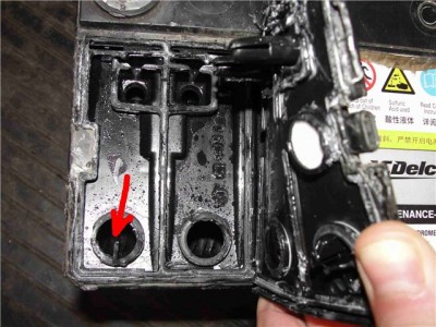

Я не говорил что нельзя туда залезть (называть банальное ломание разборкой язык не поворачивается). Относительно смолиться не понял... это не совдеповская АКБ залитая сверху смолой... У этих корпус из пластика (что-то вроде полиетилена) а крышка не цельная а в выштамповками которые образуют те самые каналы для конденсации и стекания воды обратно в банки
Вот фото (не моё, нашёл первое попавшееся в сети) как это примерно выглядит
Припаяна крышка как я уже говорил по контуру этих всех каналов, так что припаять её в домашних условиях обратно будет нелегко, обычные герметики разрушаются кислотой, негерметичность приведёт к постоянным проблемам... так что

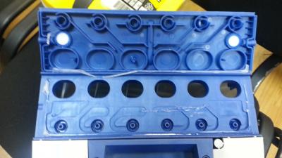

попалась под руку хорошая фотка отодранной (или не припаянной, а то состояние как-то подозрительно хорошее) крышки. мож кому пригодиться
