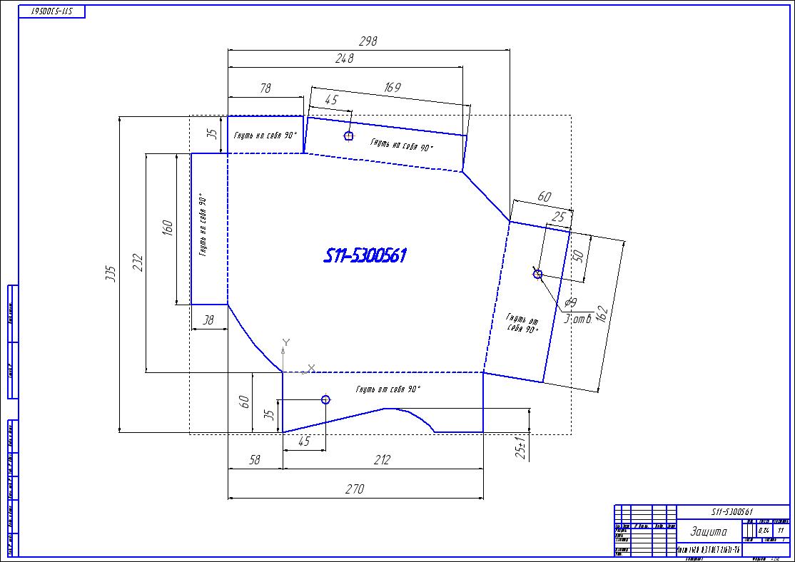

Ребятки отвечу всем Значит в генераторе сгорел якорь , точнее проводки которые шли от колец на обмотку якоря дали на корпус. Мастер галимый сделал очень не качественно кстати я ему приносил его во второй раз. Мне добрый форумчанин прислал гену(Очень благодарен) . Поставил проблема та же загорается поставил защиту внимательно . с левой стороны колеса Линолиум прям до низу теперь буду наблюдать. У меня вообще такое впечатление что это не на гену попадает вода а на другие контакты какие то. :not_i:
Ребята не помог нифига линолиум помогите где ставится эта защита , ? помогите что--то придумать не покупая защиту я видел как она выглядит примитивно где она вообще становится может я что=то придумаю помогите ! Пока не спалил следующий генератор! :roulette:

Да поищи ты в теме, выкладывал человек чертеж - развертку как защиту эту самому смастерить,
тема кажись так и называлась:"защита генератора", точно не помню.

вот чертежик. По нему сам делал, все отлично подошло.

Спс больше но мне бы больше было бы полезней где его ставить? прям под гену? так там же крепление длинным болтом снизу гены! от колеса где идут шруз рычаг рулевой и .... забыл как наз над ними ставить что ли ! ведь они шевелятся немного ! :viking:

сними переднее правое колесо и посмотри в сторону двигла, - огромная дыра и есть то место куда ставится защита
( боковина моторного отсека).

Вот тема с описаниями, чертежами и фотками
От себя добавлю, я делал себе по чертежу из прозрачного пластика. Ставится на яме за 5 минут.
