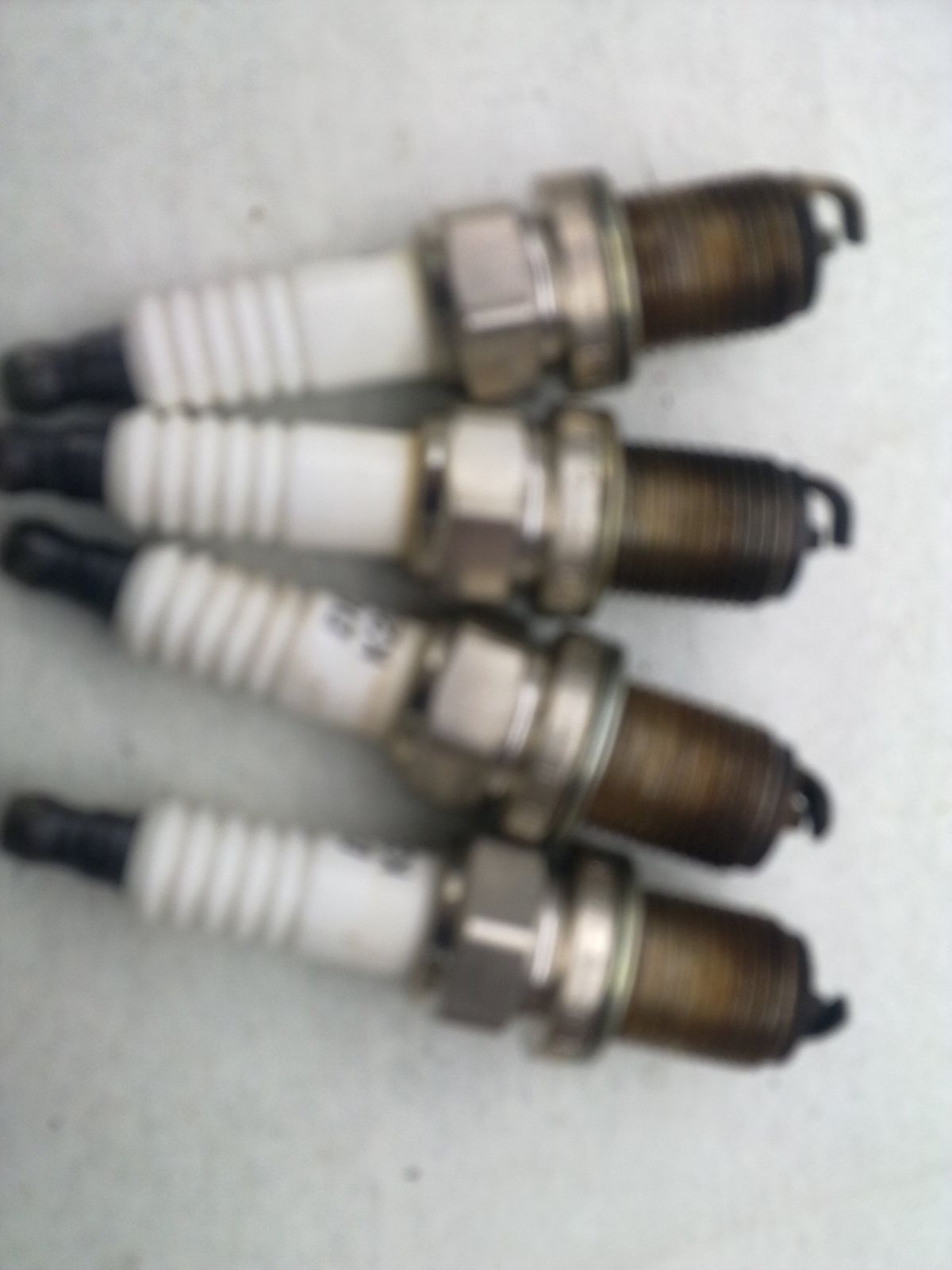

мои DENSO с пробегом в 40 тык

У меня с DENSO через 10 тык затроила машинка. Выкрутил - 3 свечи из 4 со следами потери герметичности - коричневый изолятор. И что интересно на 2 цилиндре свеча была вода на свече и колпачке :o . Вода и привела к отказу одной свечи. Вот только интересно откуда там вода может взяться ? Думаю, может это кондесат из прорывавшихся газов ?

честно гоовря такого еще не видел, чтоб конденсат образовывался от газов. Там есть вентеляционное отверстие на колпачке с учетом температуры двигателя все должно испарятся. Кроме того затроила машина караз из-за воды(пробой), а то что называеш разгерметизацией может быть тоже последствием попадения воды в колодцы. Кроме того даже если есть небольшая разгерметизация, то не настолько оно влияет чтоб затроила машина.
А предыдущему колеге совет - отрегулируй зазоры, если хочеш ездить на этом дальше. И вообще стоит учитывать что за 10тык. электрод обычной свечи выгорает примерно на 0,1мм

Повідомлення Re: Свечи на QQ3
это было мне адресовано по поводу зазора???
Пон жовтня 25, 2010 10:15
угу, если не регулировал, то советую это сделать+ ротация свечей 1ц-4ц 2ц-3цилиндр
Сер жовтня 27, 2010 16:46 WWW
не делал, я их снял, и поставил аналог по бошу...
кстати машинка на боше вроде стала хуже ехать
Сер жовтня 27, 2010 18:21
основная проблема в том что думаете - подобрал по каталогу аналог и готово, а нифига!!! надо смотреть зазоры, это если упустить вероятность что купил плохие свечи, т.к. аналоги по каталогу могут иметь разные зазоры, отсюда и хуже или лучше...если с Кивева - подъедь я хоть зазоры повыставляю, разницу думаю увидеш сразу
