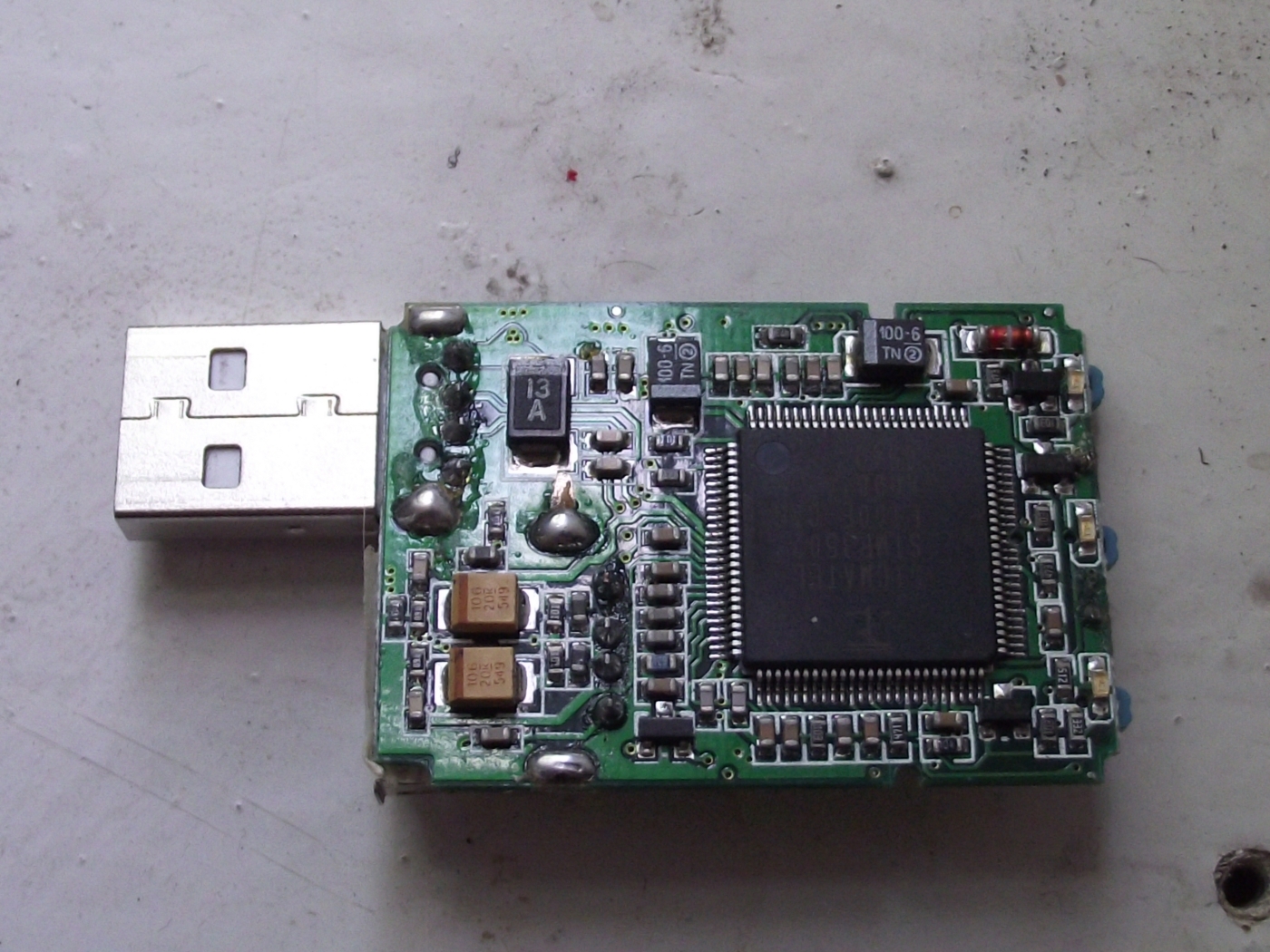

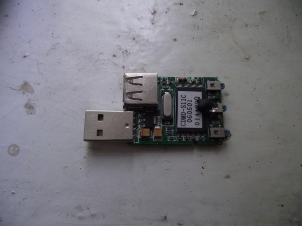

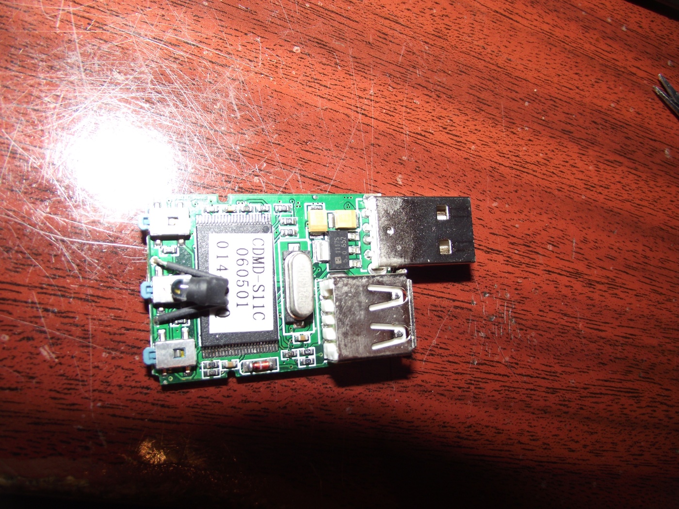

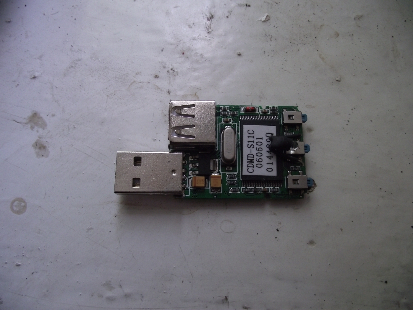

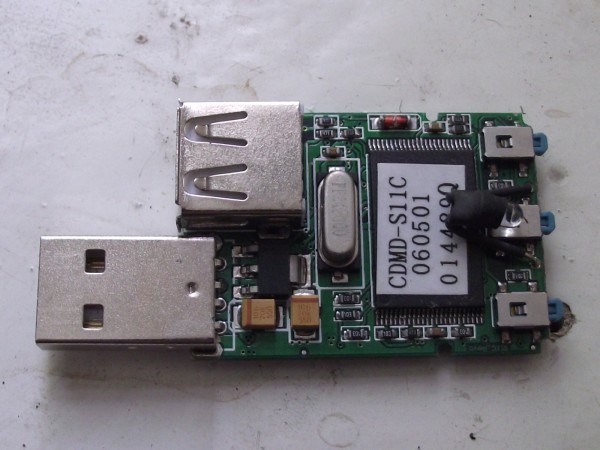

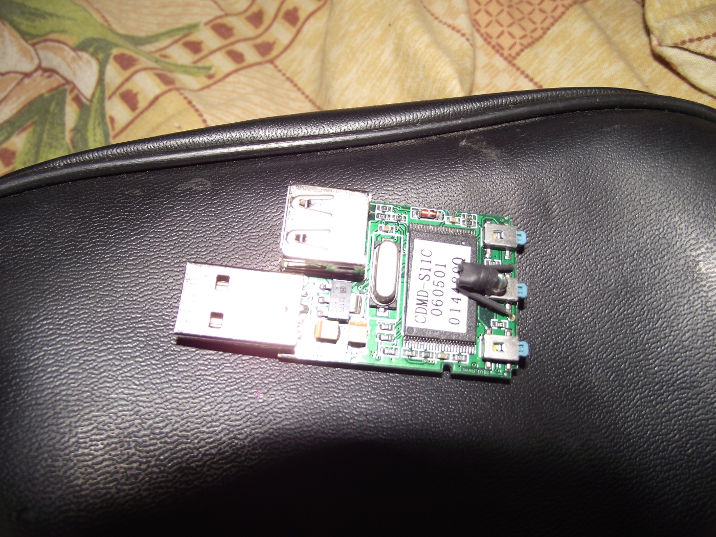

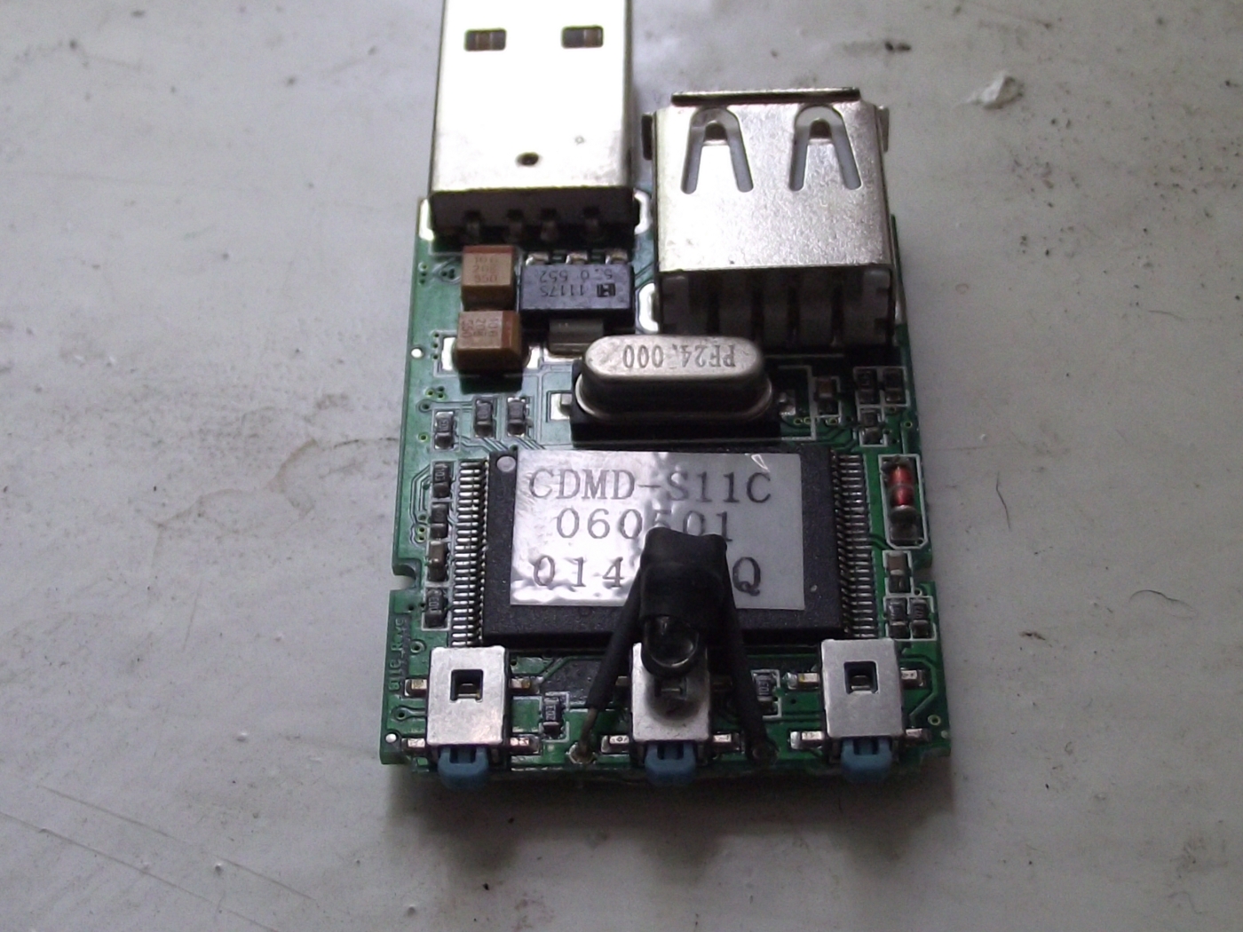

Выкладываю фотки разобранной флешки, может кому поможет

Да никому это не поможет. Не флешка это, а самый что ни на есть мп3 проигрыватель (ну память там конечно тоже есть но это не то что мы называем флешкой). И на выходе этого устройства сигнал аналоговый, который податься на аналоговый вход магнитолы. Т. е. все попытки втыкнуть туда обычную флешку приведут, в лучшем случае, ни к чему. Есть магнитолы с USB фходом в который можно тыкать флешки, но это совсем другое дело.

Вот я и говорю как подключить вместо нее плеер шнуром ЮСБ - мини JAC. Где на этой флешке аналоговый выход кто знает?

ну так сзади магнитолы торчат провода - аналоговые входы, разъёмы типа тюльпан.

Это понятно, но можно же подключиться вместо штатного плеера и ничего не разбирать - надо штатный плеер работает, надо любой другой источник звука. Сейчас у меня машинка на покраски стоит :drag: как заберу попробую разобраться с распиновкой...

Да распиновка в схеме есть что тут разбираться. Осталось только выяснить как у них идёт нумерация т.е. где в тех двух юсб разъёмах контакты под номерами 1,2...7 :D . Так что разбирать видимо всё таки придётся. Но там всё легко, панелька с гнездом для плеера, кнопкой аварийки и лампочкой штатной сигналки вынимается (она на двух защёлках по бокам), а из неё выниматься гнездо под проигрыватель

А потом тестером ищем связь с тюльпанами... Надеюсь больше никаких заморочек там не будет.

Думаю есть еще заморочки - поскольку при подаче напряжения на этот плеер он не играет, только в связке с магнитолой- вполне вероятно, что и в магнитоле есть проверка на подключение плеера. Надо подключить к тюльпанам звук и нажать кнопку CDMA если заиграет - то все гут, если нет(что более вероятнее) тогда все сложней. В общем доберусь - скажу точнее...

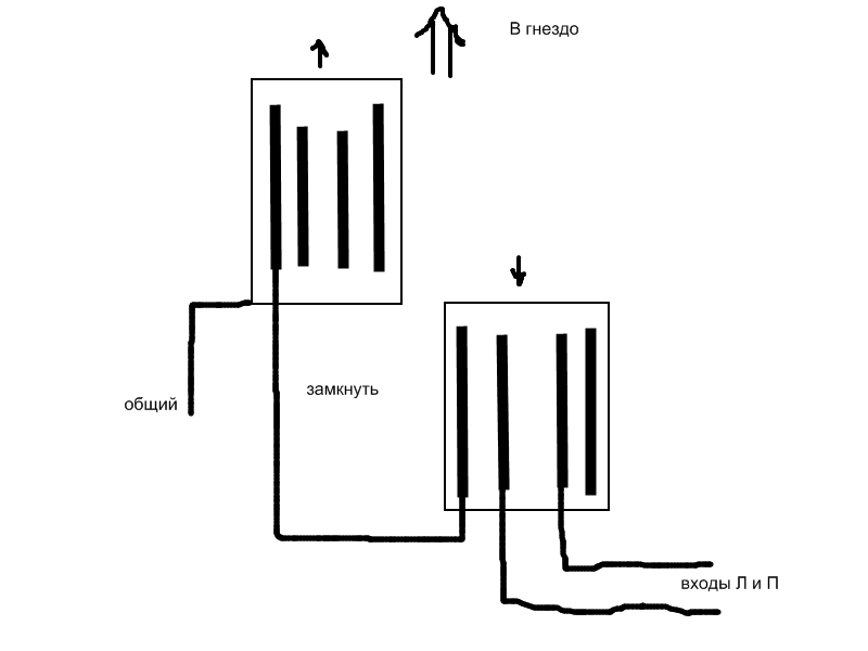

И вот свершилось - я забрал машину с покраски :idea: , и принялся разбираться. Начнем по порядку
При подаче звука на входы магнитолы реакции нет CDMD не включается :( , дальше подключил родной плеер и отключил от AUX входов на магнитоле, подал на них звук и оно заиграло. Дальше методом научного тыка и перетыка было найдено что с чем закоротить, что бы включался режим CDMA. В общем при закорачивании сразу включается режим CDMD, выключается нажатием кнопки на магнитоле. Дальше выкладываю распиновку по которой буду паять провод для подключения плеера либо мобилки. Подключать прийдется в оба разъема дальше думаю все понятно, как спаяю и соберу колодку отпишусь. Заметьте, что корпуса входа и выхода ЮСБ не соединены не в плеере не в разъеме.

Провод спаял, все работает хорошо, но там где на рисунке надо замкнуть надо ставить выключатель, иначе магнитола возвращает на радио и тут же обратно. Сделал форму для колодки на днях залью...
