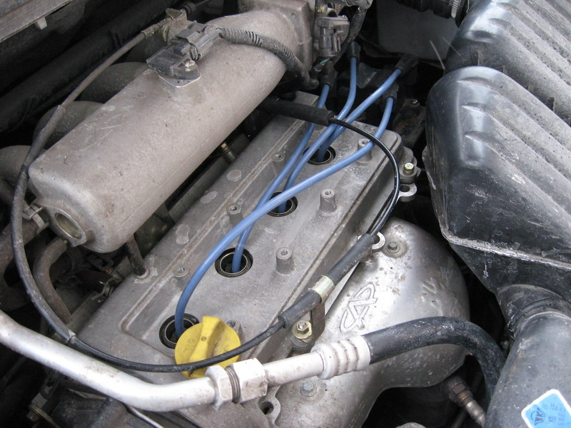

Появилось желание заменить высоковольтные провода. Симптомы: после длительной стоянки при большой влажности (как правило ночь при нынешней погоде и околонулевой температуре) двигатель работал с пропусками зажигания. После прогрева около 10-15 мин всё становилось нормально. Подумал что виноваты ВВ провода. Съём их домой на ночь подвердил диагноз.
Итак решил заменить. Встал вопрос на что... есть вариант здесь viewtopic.php?f=15&t=1143&p=165901#p165901, но мне не понравилась конфигурация колпачков на катушку. Решил поискать что-то получше.
В результате взял провода TESLA T394S от нивы (они бывают разные на ниву) стоимость 128 грн.

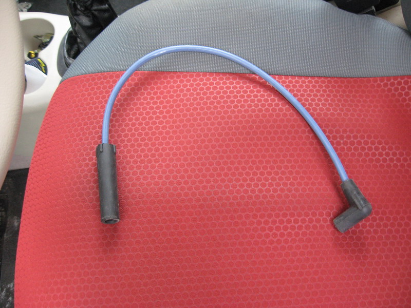

Стало всё замечательно. Колпачки на катушку надеваются плотно и снимаются с характерным звуком "чпок", как присоски.
Указанные в начале симптомы больше не наблюдались.
Чет грудня 30, 2010 18:21
Повідомлення Re: Технічні характеристики вузлів Chery QQ3
Выколупывать разъёмы со свечных колодцев будет очень весело в такой конфигурации... Ну и влаге там конденсироваться гораздо проще теперь.
Чет грудня 30, 2010 19:34 WWW
Повідомлень: 1050
Звідки: Борисполь
Автомобиль: Chery QQ 1.1 lux
Зачем выколупывать? Они вынимаються без малейших проблем и усилий - пробовал несколько раз. А относительно влаги, а в чём принципиальная разница между нашим штатным колпачком и тем который в данной конфигурации - практически только отсутствие крышечки сверху над колодцем, что "лечиться", как вам известно, ну очень легко.
Вообще я лично доволен новыми проводами.
Чет грудня 30, 2010 21:28
gugik написав:
А за что тянуть? Колпачка то - нету! За провод? Ну-ну... А если без малейших усилий снимается, то это как бы плохо... :cars:
gugik написав:
На картинках не полечено, вот я и волнуюсь. :?
Чет грудня 30, 2010 21:54 WWW
Повідомлень: 1050
Звідки: Борисполь
ManOwaR написав:
Естественно они не слетают сами по себе. Фиксируються чётко и со щелчком. Имелось ввиду, что в пределах разумного "без усилий" т.е. выковыривать с применением спецхирургического интструмента молотка или кувалды не нужно.
Кстати, вы разбирали свои штатные колпачки? Я свои разбирал... вы думаете если тянуть за колпачёк усилие при снятии на контактный пин в конечном итоге передаёться иным путём чем если тянуть за провод... ну-ну. Хотя конечно предпочтительно тянуть всё таки не за провод, этого я не оспариваю.
ManOwaR написав:
Ну я так подумал что это вроде как ценности не представляет и не стал фоткать всё закрытое. Тем более что я вообще даже крышку сверху поставлю на место. А что толку в фотке где всё закрыто?!
Так или иначе, я описал то вариант который мне больше понравился нежели тот который был описан ранее. Кому пригодиться - пожалуйста. Кому не нравиться - ну нет так и нет.
Если вы можете предложить более подходящую альтернативу - буду весьма признателен.
Чет грудня 30, 2010 22:34
gugik написав:
Я следую поговорке: не нужно искать чёрную кошку в тёмной комнате, особенно если её там нет. Родные проводочки очень даже неплохи, достаточно немного обслуживания, и всё будет хорошо. У меня была такая проблема. Решилась наждачкой и WD-шкой. А по твоему решению ещё такое возражение - если ты поцепишь сверху крышку, то провода тебе нужно будет завернуть практически под прямым углом, а они этого очень не любят. 8-)
П'ят грудня 31, 2010 11:06 WWW
Повідомлень: 1050
Звідки: Борисполь
Замечательная поговорка, она мне тоже очень нравиться, но, уважаеый ManOwaR, не сочтите за грубость, у меня сложилось впечатление что вы действуете с точностью до наоборот. Вы так любите искать какие-то огрехи проблемы и т.д. что они вам видяться даже там где вы ещё вообще ничего не видели (это я про свою машину, не видев которую даже в глаза вы уже приговорили - "всё плохо...").
Так вот о кошке (это которой нету вовсе): я ведь сказал - диагноз был поставлен, проверен и впоследствии подверждён "лечением"... при чём здесь окислы ржавчина и т.д.? У меня замечательное сотояние контактов: чистенькие и блестящие... К родным проводам у меня тоже претензий как таковых нет. Да и если бы не погода (влага и условия для конденсации) ездил бы я ещё долго и счастливо ибо описанная проблема проявлялась (точнее появилась) ИСКЛЮЧИТЕЛЬНО при высокой влажности и околонулевых температурах. Теперь об ТО... может вы подскажите что нужно сделать проводам чтобы их изоляция перестала делать то что я описал...?! Я и, думаю, многие другие будут вам премного благодарны!!!
Далее по родным проводам: я узнавал, могут привезти родные но цена такая же - я выбрал тесла... ну считайте это моим капризом :D Кстати всё таки тесловские провода мне понравились больше.
Что касаеться поворота под прямым углом: согласен не супер, но во-первых, я ещё не решил окончатльно ставить крышку или нет, а во-вторых, опять же таки при случае познакомтесь с конструкцией родных проводов, там и поворот на 90 и всё остальное присутствует... так что не вижу проблем.

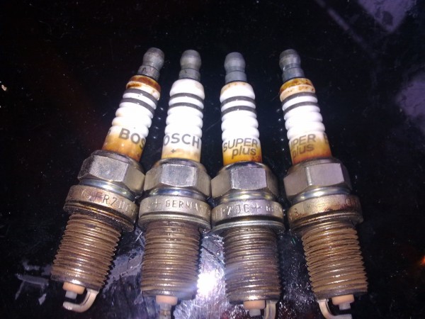

Это какойто пазор
10тык
Нед січня 23, 2011 14:44
Повідомлення Re: Свечи на QQ3
Состояние электродов и изолятора хорошее, а вот свечные колодцы у тебя в масле вымазаны.
Нед січня 23, 2011 18:13 WWW
с виду колодцы нормального цвета
Нед січня 23, 2011 18:23
и что делать?
Нед січня 23, 2011 18:26
З нами з: Нед квітня 12, 2009 20:25
Повідомлень: 279
Автомобиль: qq
krl написав:
Это какойто пазор
10тык
у меня такие прошли 40тык,как то хопнул туфтового бенза(присадки)поквасил в растворителе,почистил и всё ок,катаюсь
Нед січня 23, 2011 21:06
