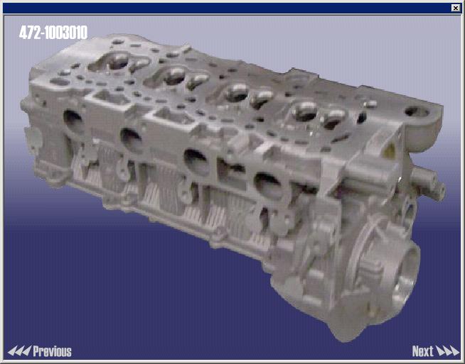

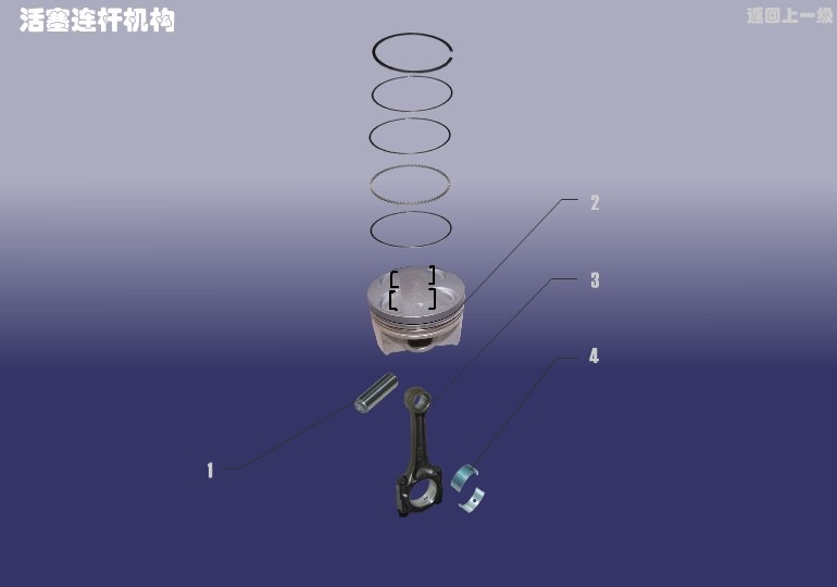

Посмотрите на картинко поршня.И на выемки.Пространственно представьте направление оси коленвала.и согласно намалеванным выемкам-представьте наклон клапанов.
И теперь добавьте два вала,которые паралельны оси коленвала.
Представили?
Подумали?
А теперь сопоставьте с кАртинкО головки.
Ох у них там и художники.Ох у них там фантазеры.

Вот ваша картинка-кстати.
Вопрос первый-откуда дровишки?
А теперь-посмотрите-выемки,под клапана должны быть ПАРАЛЕЛЬНЫ оси коленвала.
Ваша фотка головки ,где показан наклон клапанов это подтверждает.
А теперь гляньте на картинку поршня.
Там выемки развернуты по отношению оси коленвала на 45-ть градусов.
Это не фотка и к "спецификации"никакого отношения не имет.
НА ФОТКЕ ВЫТОЧКИ ПОД КЛАПАНА ДОЛЖНЫ БЫТЬ ПАРАЛЕЛЬНЫ ПОРШНЕВОМУ ПАЛЬЦУ.
Неужели непонятно о чем идет речь?
Мне шо опять брать вашу типа фотку и рисовать?

Уважаемый.
Ненадо позорится,раздаванием ссылочек.
Я вам прислал две ваши основопологающие картинки взад с ЯВНЫМИ неточностями.

Повторяю еще раз.
Ось распредавла поралельна оси коленвала.
Ост клапана перпендикулярна оси распредвала.
Ось отверствия поршневого пальца паралельна оси коленвала.
Выемки под клапана должны быть ПАРАЛЕЛЬНЫ оси поршневого пальца.
Кстати Уважаемый на СПЕЦИФИКАЦИИ,тьфу-на картинке головки вы так и неуказали места расположения еще восьми клапаноФФ.

Так где еще 8 клапанофф?
И почему выемки на поршнях стоят аПсолютно раком?
Пока получил от Вас две картинки.
И обе,как оказалось-левые.
А ВЫ говорите СПЕЦИФИКАЦИЯ, :wizard:

А если такой ЖИНЕР крутой-открути десяток винтов,сыми клапанную крышку и сфоткай.
И нефиг тут "веселые картинки" показывать.

Изображение Изображение
Часть спецификации.
Обратите внимание на:
- количество деталей в спецификации
- расположение выемок на днище поршня относительно отверстия для поршневого пальца.

Дальнейшие споры неуместны. То, что в каталоге "левые" картинки есть - не секрет.

Можно к этому еще добавить фотки распредвалов с двойными шейками.
Вот только фотка головки совершенно не тулится.

Картинки в каталоге - не "левые". Просто окончивший КГУ читатель, видимо, по невнимательности, не совсем разобрался в СХЕМЕ относительного расположения деталей двигателя выполненной китайцами с использованием фотографий деталей.
СХЕМЫ (в частности - схемы сборки) отличаются от ЧЕРТЕЖЕЙ тем, что на схемах сборочных единиц допускается изображать разные детали в разных проекциях, разных масштабах (обычно - увеличивая мелкие детали) и т.д.

Я конечно не имею вашего опыта, но если мне не изменяет склероз, ГБЦ 16-ти клапанного двигателя 3S-FE TOYOTA (имел в свое время в пользовании) имеет такой-же вид, как и у Кукушки - т.е. толкатели клапанов объединены и приводятся в движение одним кулачком, что не отменяет его 16-ти клапанность...
