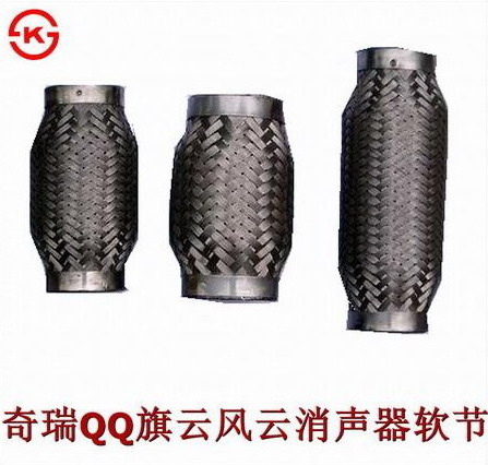

я чет все равно не понимаю!!?? если гофра прогорела то оно должно "рычать" и без защиты??? че когда ее нема все нормально??

На эту гофру я заметил жалуюлся многие(русский форум включительно), а если заместо гофры вварить кусок трубы? Какая функциональность гофры? Ведь нет её на восьмёрках-девятках. :?

ну хорошо а от чего тогда гофра не рычит постоянно если она сгорела?? а тока на определенных оборотах??? ну к примеру когда глушитель прогорает то рев как тока газу даеш и рев подымаеться))) :-D
Чесно-пионерско: не знаю! Подозреваю, что она предназначена для гашения вибраций и её "ампутация" мало чего изменит.
Катализатор тоже вещь нужная, но удаление оной в моём "Пижо" для меня ничего не изменил, кроме прибавки мощности.

...а от чего тогда гофра не рычит постоянно если она сгорела?? а тока на определенных оборотах???
Може резонанс.....
Нед березня 23, 2008 23:23 ICQ
У меня звук тоже вроде громче стал и вибрация небольшая вроде есть, хотя может просто кажется после девятки мне вообще казалось что в рай попал в машине тишина и порядок,а щяс привыкать начал вот и кажется то рычит не так ,то едет не так.К хорошему быстро привыкаеш.А сечет не сечёт проверить довольно легко, один затыкает выхлопную ногой, а второй по выхлопной как свизист по кабелю.

Гофра призначена для зменшення передачі вібрації двигуна на корпус авто і вихлопну. Це покращує шумоізоляцію. Ампутація гофри не смертельна, але має призвести до збільшення шуму.
Якщо торохтить вихлопна і не міняли рідні свічки - попробуйте поміняти на нові нормальні. В мене після заміни на нормальні свічки стук вихлопної пропав.

Попытаться убить двух зайцев сразу.....ммм....надо попробовать.
Вот гофра:
