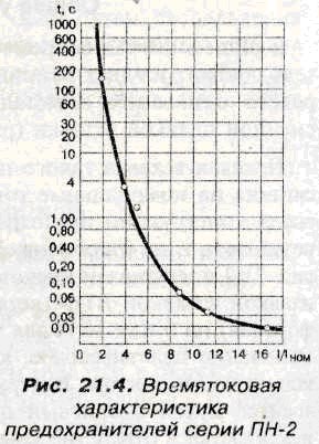

Основной характеристикой плавкой вставки является зависимость времени ее перегорания от тока.
или вот если желаете реальная хар-ка предохранителя ПН-2
Рассмотрите график и сделайте правильные выводы.
