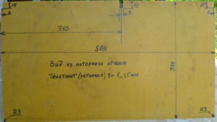

Кто что думает по вот такому вопросу .У QQ забор воздуха и зимой и летом происходит спереди а вот у шкоды к примеру забор воздуха идёт из подкапотного пространства гдето в раёне левого крыла .Таквот вопрос это просто такой конструктив или всёже стоит задуматься о переделке забора воздуха в зимнее время в частности на QQ .Ведь незря же на старых машинах было переключение на воздухане ЗИМА-ЛЕТО ???

Dedviktor написав:
...незря же на старых машинах было переключение на воздухане ЗИМА-ЛЕТО ???
И, даже все автомобилисты знают, для чего конкретно это было сделано на автомобилях с карбюраторными двигателями и почему в этом нет необходимости на современных автомобилях с распределенным впрыском.
Вспомнил бы еще, что на современных авто устанавливают интеркулеры для принудительного охлаждения подаваемого в двигатель воздуха ))).

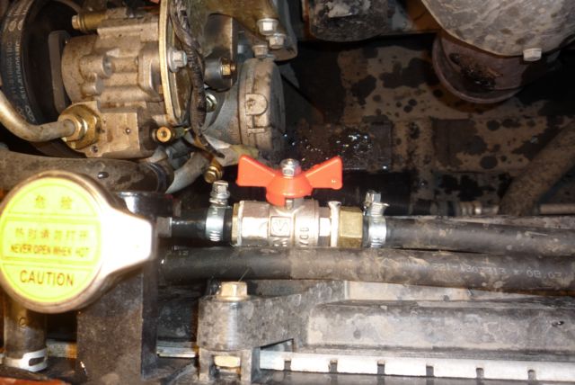

(яков12) в декабре 2009 года предложил не плохую тему с краном на патрубке в QQ6! Это не плохо работает! :idea:

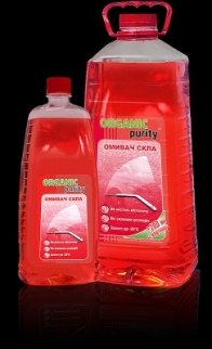

1. Зимний стеклоомыватель - ну это понятно, логично, но так как я аллергик и резко реагирую на всякую химию и запахи приобрела стекломыватель фирмы Organic Purity -80С Клубничный. Пал мой выбор на эту фирму из-за ранее приобретаемых автохимий этой фирмы - оставалась довольна. Так же неплохие характеристики производителя, а именно: Омыватель стекла ORGANIC purity – безопасный натуральный продукт. Не содержит метанола.
Применяется для очистки стекла автомобилей с помощью стеклоомывающего устройства.
Эффективно удаляет загрязнения, дорожную пыль и следы насекомых.
Не оставляет разводов.
Не разрушает лакокрасочные поверхности автомобилей, резину и пластмассу.
Препятствует замораживанию бачка омывателя и распылителя.
Представлен в виде концентрата с t° кристаллизации -80°С.
При использовании концентрат рекомендуется разводить дистиллированной водой.
Защита до -36°С – концентрат к воде 2:1,
Защита до -25°С – концентрат к воде 1:1,
Защита до -13°С – концентрат к воде 1:2
Состав: Флегмовый компонент ректификации денатурированный, ПАВы, вода очищенная, краситель, ароматические вещества.
Обладает приятным ароматом клубники.

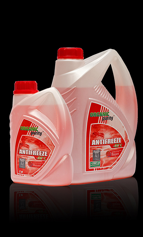

3. Замена антифриза - так как он тоже со временем теряет свои свойства. Перечитав массу инфы и книжечку (в которой написано концентрат) - купила уже готовый все той же Organic Purity - тех.характеристики прекрасно подходят нашим машинкам. На форуме хонды вычитала что они тоже его юзают. Так же этого антифриза есть допуски БАСФ и БАЕР. Такие же харектеристики имеет и антифриз ВАМП и технология у них БАСФ - цена почти такая же - 4л - 98 грн. Но ВАМП производят в моем городке - Черкассы, так что доверия к ним поменьше)))))) по этому органик пьюрити. Купила 5 л - отлично вошло 4 л. После залива завела машинку - погоняла антифриз по системе и долила ещё 300 гр. Всю неделю мониторила уровень на холодную и горячую - уровень в норме.
Антифриз красный ORGANIC purity, -40°С
Жидкость охлаждающая низкозамерзающая ORGANIC purity предназначена для использования в системах охлаждения бензиновых и дизельных двигателей автомобилей всех марок при температуре окружающей среды до -40°С.
Изготовлена на основе этиленгликоля с применением эффективного пакета антикоррозийных и антипенных присадок, а также компонентов фирм Bayer и BASF.
Не содержит нитритов, аминов и фосфатов.
Совместима со всеми охлаждающими жидкостями на основе этиленгликоля отечественного и зарубежного производства.

почём омывайка?
Чет грудня 13, 2012 21:14
З нами з: Суб травня 05, 2012 2:45
Повідомлень: 174
Звідки: Cherkago na Dnepre
Повідомлення Re: Зимняя подготовка
Брала в эпицентре. 1 л -80С 14 грн 90 коп.
