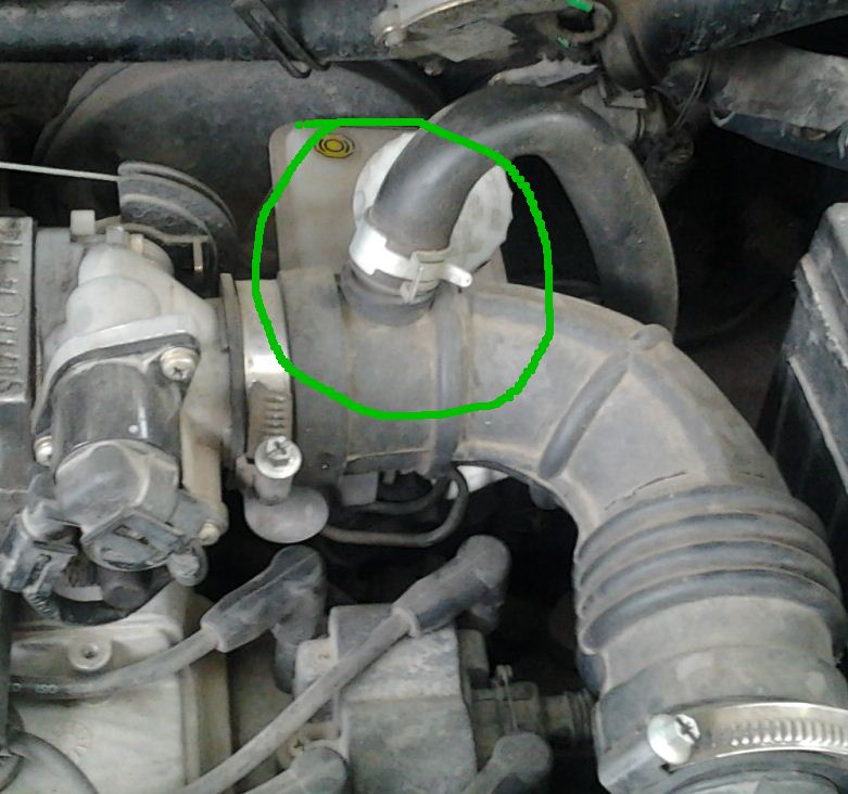

У меня шланг подключен к патрубку от воздухана до колектора
Сер жовтня 16, 2013 12:51
Повідомлення Re: Гонит масло через сапун
Шланг идёт в гофру,которая идёт от фильтра до заслонки.Ещё раз справшиваю,шланги снимал,проверял полностью или так,вроде там ни чего не должно быть?
Dedviktor написав:
У меня в этом отверстии заглушка стоит...что-то ничего не понимаю ....
яков12 написав:
Всё снимал, промывал, продувал а проблема осталась :( выводить шланг в гофру ? но как его там закрепить ? может еще до меня так маслом кидало и специально заглушку поставили ?
Vetal2505 написав:
Возможно , шланг тоже в масле, но почему ??? газы должны выходить а не масло :(
Ну знаете, при работе двигателя там такая толкотня и суматоха внутри, что оттуда прут не только картерные газы но и пары масла и маслянный туман, для их отделения собственно и служит сепаратор. Но какая-то часть всё таки проходит через него потому и появляется масло во впускном коллекторе.
Vetal2505 написав:
Не исключено. Штуцер который вставляется в гофру нередко ломается, возможно кто-то не особо утруждаясь заглушил это отверстие и всех делов...
