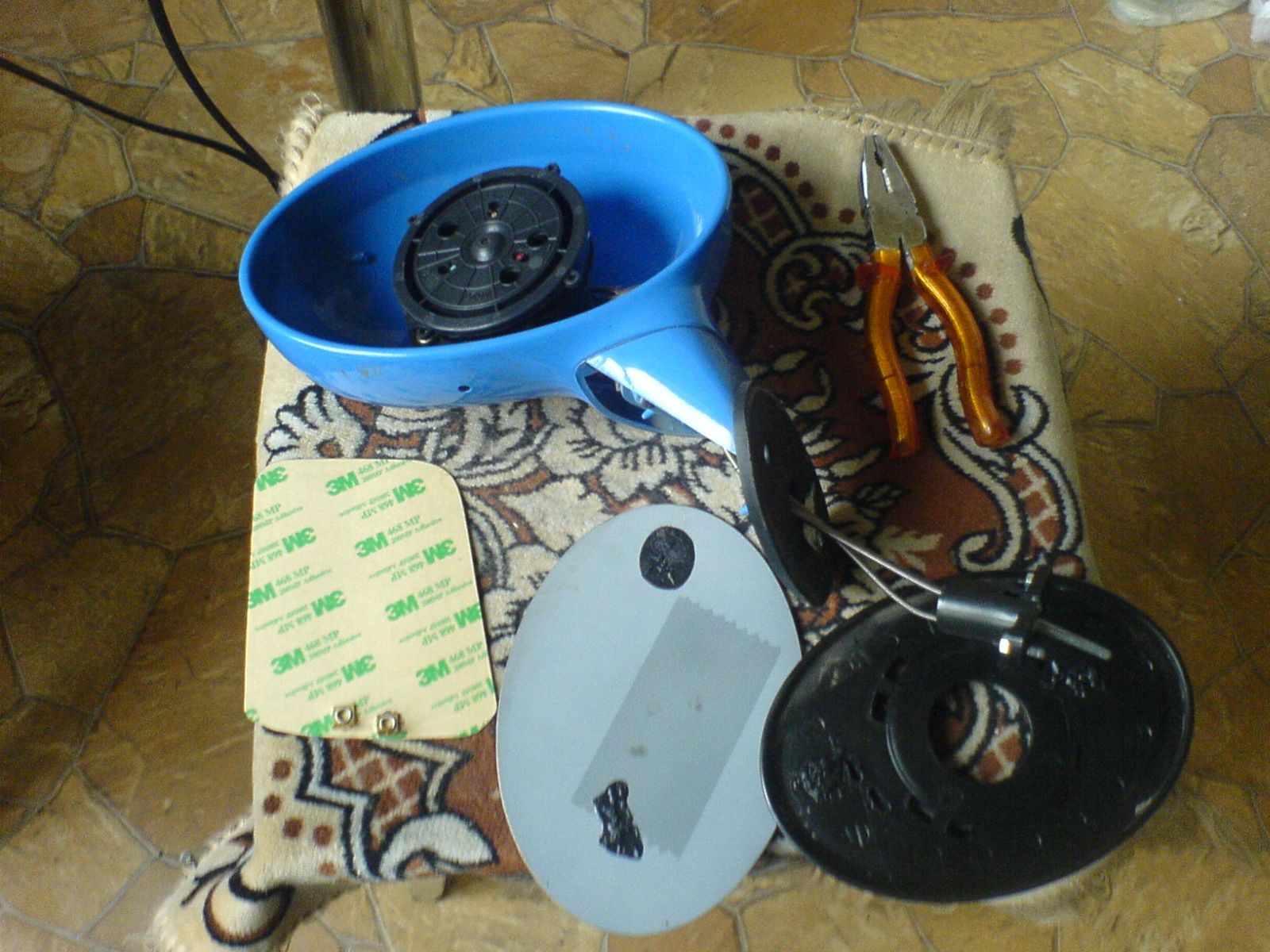

Субботнй день оказался без дождя и я решил этим воспользоваться и купил обогреватели на зеркала. Так как желание установить не давало спать, всетаки занялся сразу установкой. Скажу вам, что это довольно трудоемкое занятие, требует терпения. У кого его нет, лучше не браться. Сначала попробовал установку на правом зеркале. Думаю, если испорчу, то хоть с левым поезжу пока новое не куплю. :) Все началось со снятия карты двери, затем откручиваем две гайки которые держат регуляторы зеркал (троссики). Потом снимаем крышку под зеркалом. Она там на двух защелках. Одну конечно сломал. Совет тем, кто будет ставить, разогрейте феном или делайте в теплую погоду, даже в жаркую. Тогда пластмасса эластичная и не будет ломаться. Вобщем это мне покорилось. Далее интересная картина. Само зеркало крепится к корпусу двумя винтами, но на самом кронштейне есть еще 3 винта, для чего ХЗ? Так вот, их не крутите, они там не причем. Откручиваем два винта от корпуса и вуаля, зеркало у нас в руках. Чтобы не делать дальше манипуляции с зеркалом в холодную погоду, я забрал его домой.
Дальше, разогреваю само зеркало феном, чтобы стало горячее (чтобы не сломать защелки) и потом выворачиваю его до упора, чтобы был доступ до защелок, отверткой отковыриваем защелки и зеркало у нас в руках. Чтобы отделить зеркало от пластмаски, опять нагреваем его феном. После чего аккуратно отковыриваем. Оно приклеено на черном герметике в двух местах, который при нагреве становится как жвачка и растягивается. Главное чтобы оно было горячим и не перестараться. Ниже показано на фото зеркало в разборе, а слева сам нагревательный элемент. Нагревательный элемент пришлось покупать от ВАЗ 2109, потом подрезать, чтобы подошло по форме. Обрезанию подверглись задние дорожки, которые находятся за контактами. Может кто найдет овальный НЭ, тогда может обрезать прийдется меньше, а то и вобще отпадет такая необходимость. Дальше подгоняем размер и приклеиваем на липкий слой. В пластмаске выжигаем или просверливаем отверстия для вывода контактов. После собираем в обратной последовательности, не забыв нагреть феном. На контакты одеваем провод с клеммами, который заготавливаем заранее (2-2,5 м хватает вполне). При установке зеркала не забываем просунуть провод во все необходимые отверстия, чтобы потом опять не раскручивать. :) Крышку под самим зеркалом пришлось немного подрезать, чтобы провод не пережимался. Буду на блюдать, если станет отваливаться, посажу на герметик. А вобще идея у меня возникла. Может новые купить? Только желтого цвета. Будет типа в национальной символике :ua:
Вобщем далее. Левое зеркало ставим аналогично правому. Только там гемор с проталкиванием проводки будет. Уж очень плотно всего наустановлено. Долго мучался чтобы протолкнуть. Кстати, резинки в которых идет проводка от двери до кузова полное г.... Уже все потресканные. А мшинке то еще и года нет !!! :o Я забил на них. Не буду пока менять. Итак один конец провода подключаем на кнопку обогрева заднего стекла (для информации коричневый провод). Почему туда? Для того, чтобы не ставить доп. кнопку, да и уже готовый предохранитель стоит в линии. Разъем снимается при нажатии на него сверху, там фиксатор не пускает его снять (пришлось снять панель черного цвета). Второй провод прикручиваем на корпус.
При подключении советую снимать "-" клемму с аккумулятора, чтобы не натворить чего :wizard: .
После всех установок запускаем двигатель, включаем заветную кнопку ииииииииииииииииииииии ВУАЛЯ!!! Все працює! Через пару минут зеркала нагреваются, вот и собственно все, к чему мы стемились.
Проверка системы была проведена сегодня. Работает на ура. Зеркала в дождь не запотевают и не намокают. Капли быстро высыхают. Будем наблюдать дальше. Поживем, увидим!!!
Всем удачи!

martinio написав:
РІСПЕКТІЩЕ!!! МалаЦЦа! :buba: :frends:
Дякую за детальний опис!
Мене самого давно мучить думка поставити обігрів дзеркал - але на це не вистачає вільного часу. Довірити комусь чужому не зможу - бо знаю якої акуратності і ніжності вимагає робота з пластиком в КуКу. :hunter:

martinio - Супер!

По поводу цветов ситуация такая: новые оригинальные зеркала (равно как и вся кузовщина) идут неокрашенные, а вот подделки уже крашенные - я когда себе смотрел зеркало, то были синие, жёлтые и серебристые. Мысль поставить жёлтые зеркала и молдинги у меня тоже была, но как-то обломался. Возможно только молдинги покрашу в жёлтый, хотя на нём грязь лучше видна. :)
А обогрев зеркал - вещь безусловно полезная, martinio - молодец. Кстати на люксе это будет сделать проще, так как там электропривод и нет тросиков. :?
