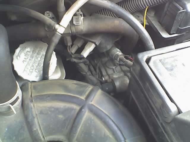

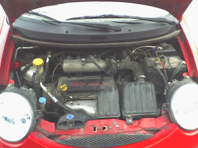

Повідомлення Re: ГБО на QQ
может я не все вижу на фото,но вроде-бы это гбо не 4-го поколения-нет газовых форсунок на впускном коллекторе.
Вів жовтня 21, 2008 10:09
З нами з: Пон грудня 10, 2007 9:54
Повідомлень: 46
Звідки: Donetck
Автомобиль: Opel Astra G
ВитьОК написав:
Форсунки так не видно. Стоят внутри изгиба впускного колектора
Чет жовтня 23, 2008 13:33 ICQ

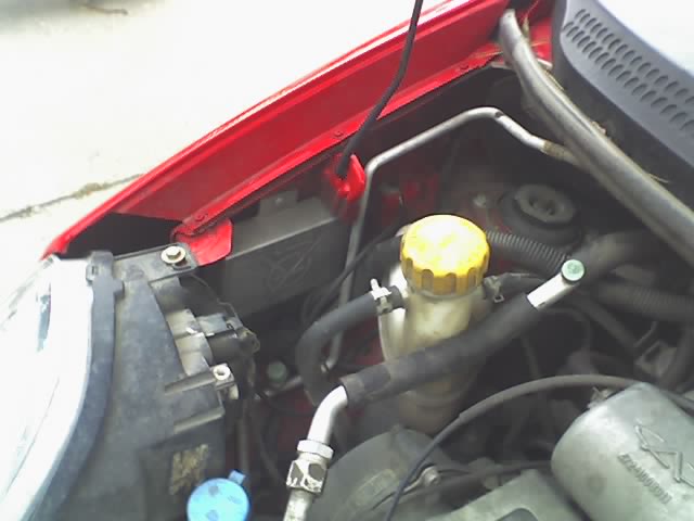

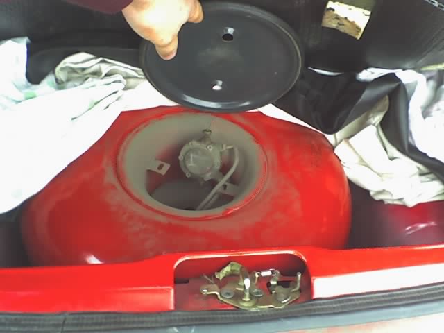

1. Как решил проблему с местом под запаску?
2. Какие форсунки и какой диаметр?
3. Какие мозги?
3.Чтото я не увидел на фото, где редуктор спрятан.
Бортовой Журнал
Вів жовтня 28, 2008 14:05
Повідомлень: 46
Звідки: Donetck
stalinnn написав:
3. Какие мозги?
1. Запаску вожу в салоне если еду далеко, если по месту то лежит спокойненько в гараже
2. Форсунки ФЕМА, 1.75 диаметр
3. Мозги TAMONA Pro Gas
4. Редуктор на фото №2 присмотрись, его еле видно. Стоит за аккумулятором.
Вів жовтня 28, 2008 16:04 ICQ
