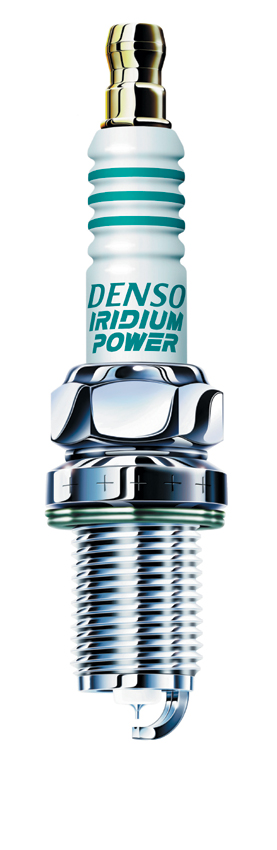

Где можно купить 3-ех лепистковые свечи в Киеве, не выезжая на базар? Желательно на правом берегу.
П'ят липня 11, 2008 9:03 WWW
Интересующая меня свеча - IK16 или IK20 стоит 124грн. штучка.
С тем, как я езжу, она окупится не быстро, но очень хочется ... :)
Можно и дешевле у нас. :oops:

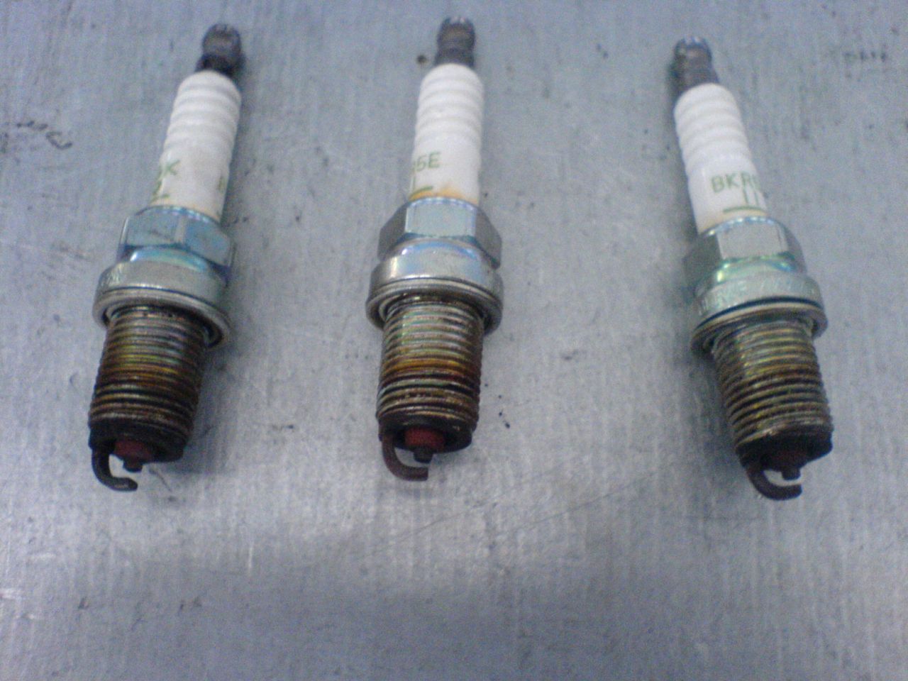

Сегодня опять такое чувство что троит но...
открутили свечи, а там вот что (см рис.) только надпись Torch 7026 (S11 3707 100)
Вот. И спускался на нейтралке а тахометр (и двигатель) жили своей жизнью. Обороты то поднимались до 1200 то падали до 500. Думал заглохнет. Вчера прошел ТО-0.

Сегодня при прохождении ТО-1 хотели проверить как поживают свечи, при вытягивании высоковольтных проводов один оборвался. В итоге, один провод мне обошелся в 45 грн. Такое впечатление, что посчитали как за все 4 шт, но дали только один. Свечи нормальные, могут служить дальше. Кому интересно могу фотки выложить. Вот так вот.
Так что, народ, не дергайте частенько провода, может быть проблемка на свою голову.

Что то мне не кажется, что ЭТО нормальные свечи. Рабочие, быть может. Но не нормальные. Такого черного нагара быть не должно, ИМХО. Кстати, на каком бензине ездите? И какой средний расход?

Свечи NGK. Проехали 7,5 тыс. км. Бензин в основном А-92. Расход по городу 7-7,5 л.

а какой зазор у свечей и как работает авто???
я вот после родных поставил denso k20pr u11 (1.1мм) - тоже увеличился расход 95 до 7-7,5 по городу, а иногда когда заводиш как будто захлебывается - а в остальном работает нормально!!!

Зазор вроде 1,1 делали. Заводится без проблем.
