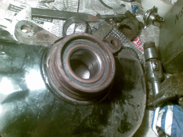

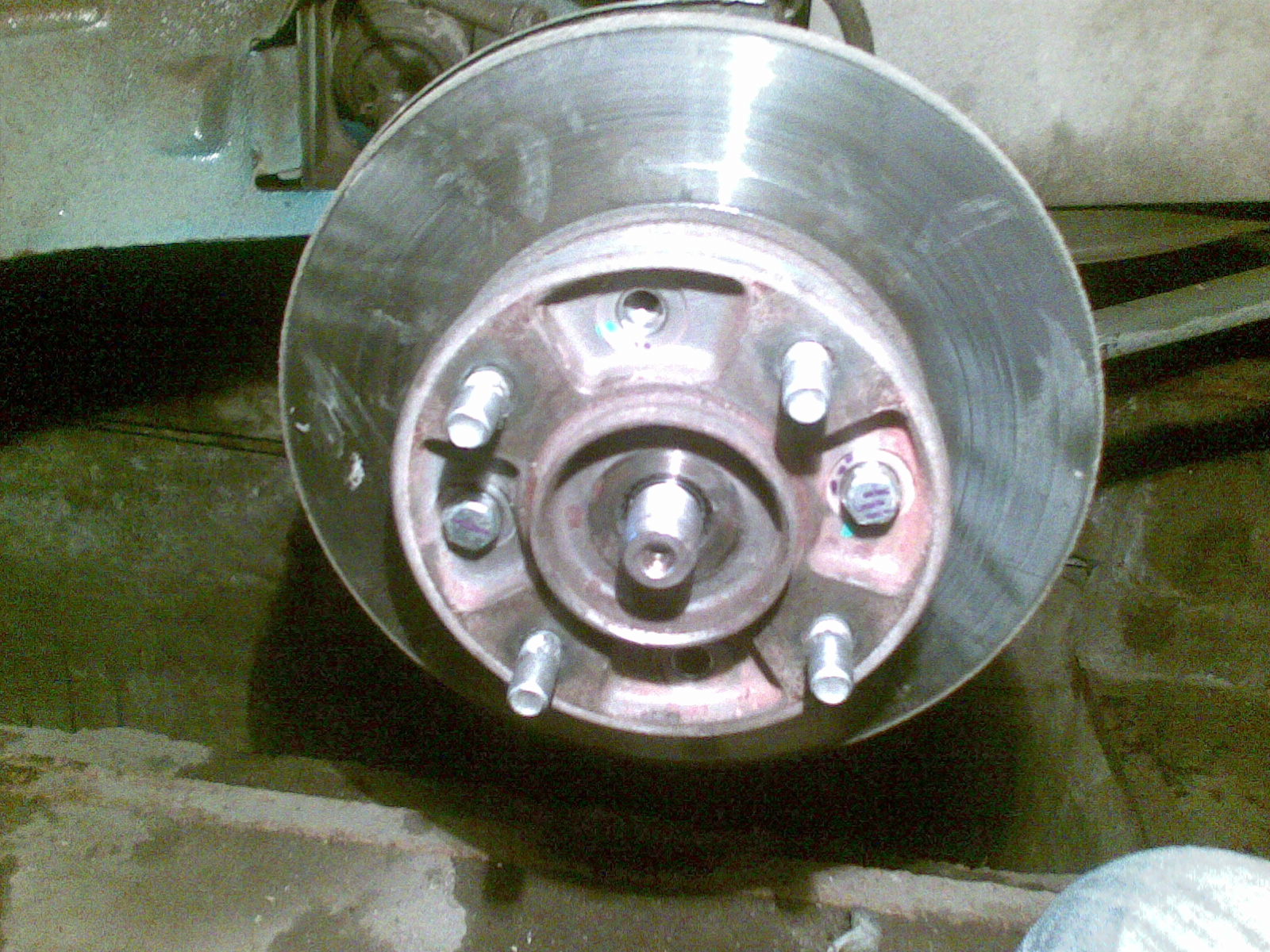

Повідомлення Замена переднего подшипника ступицы в КУКУ

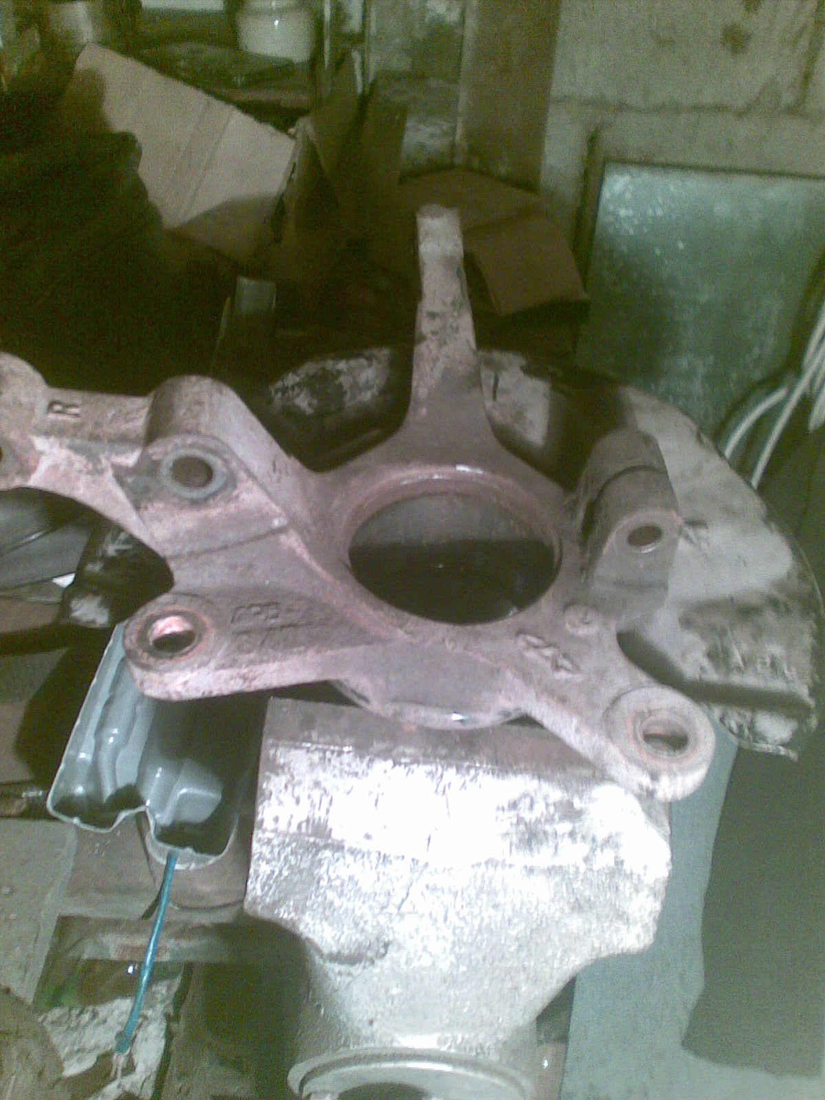

Появился гул, понял что накрывается подшипник ступицы, ну решил самостоятельно поменять но оказывается не все так просто как казалось. Сегодня начал разборку... :moil:

Повідомлення Re: Замена переднего подшипника ступицы

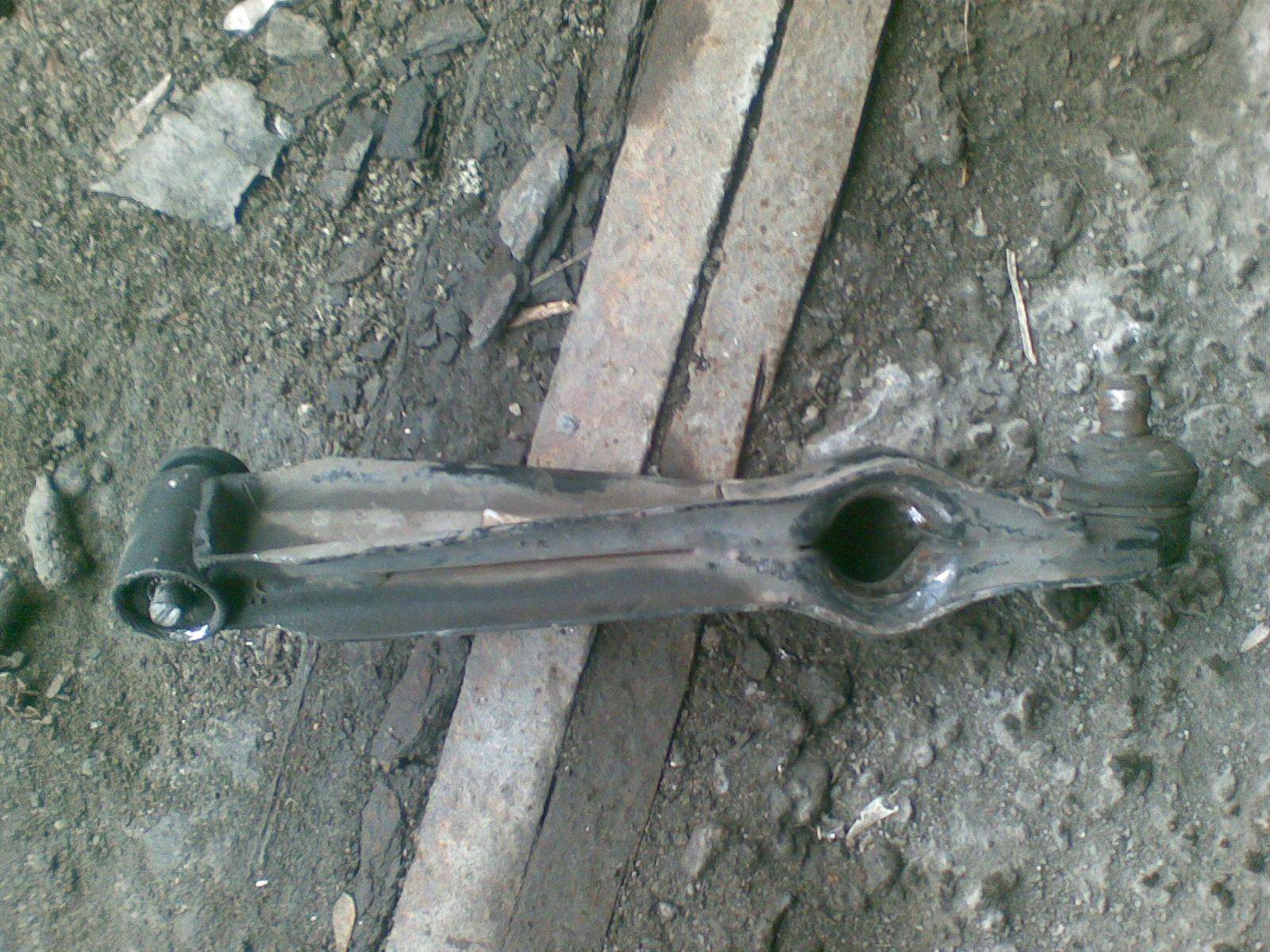

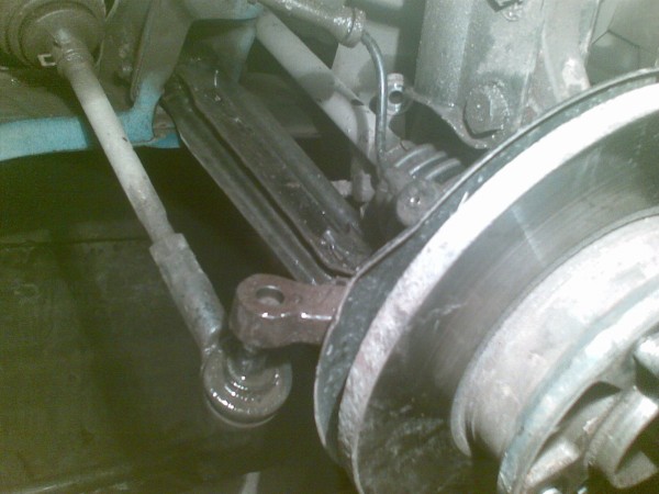

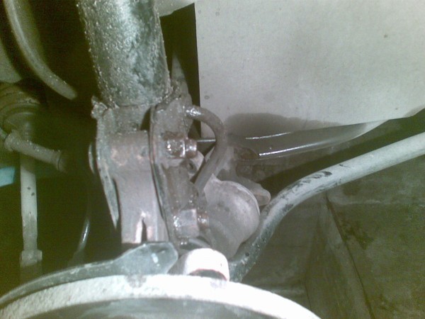

далее последовала стойка и шаровая
Суб січня 15, 2011 23:50

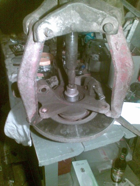

с помощью съемника выпресовал ступицу

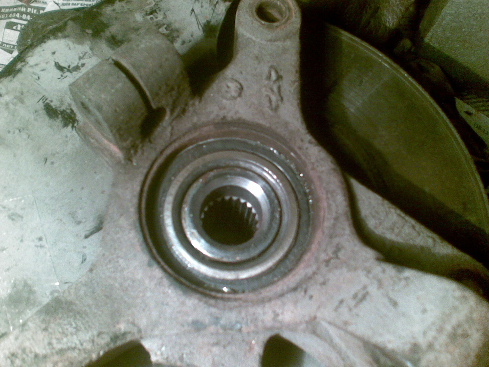

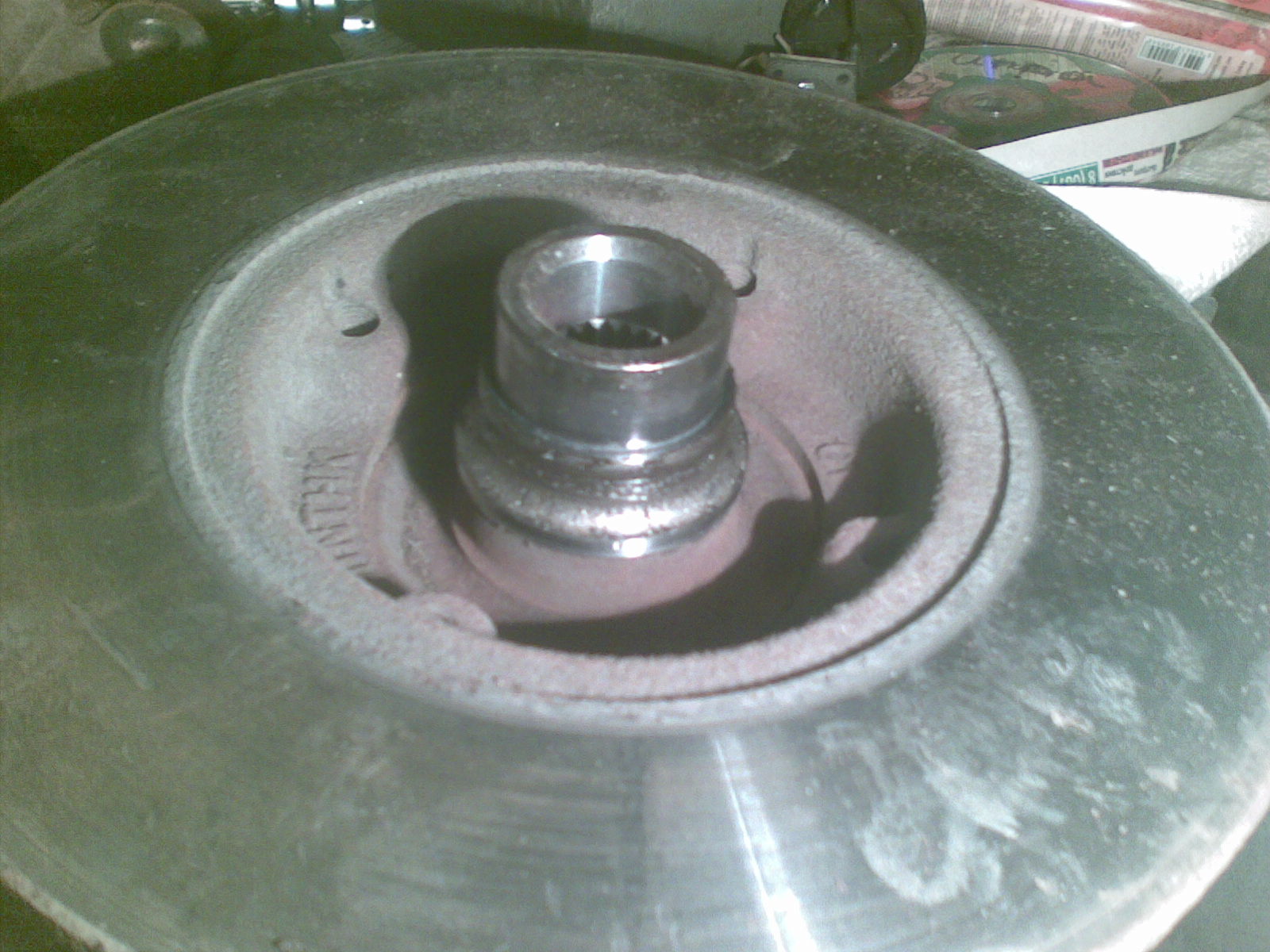

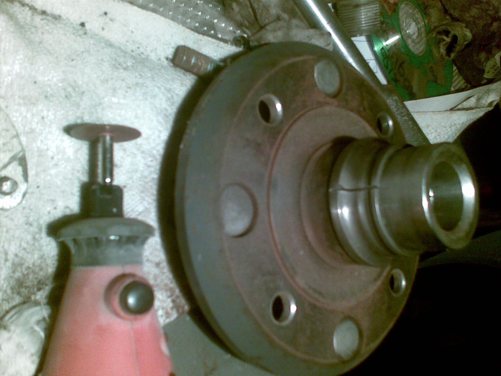

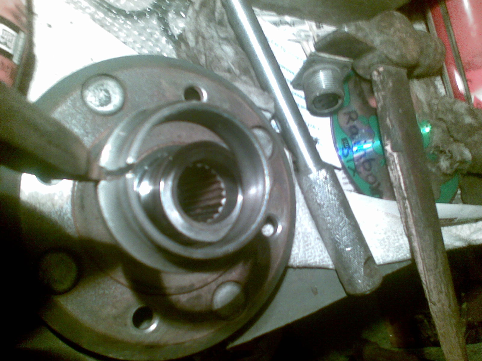

на ступице осталась одна часть внутренней обоймы подшипника, пока думаю чем ее снять

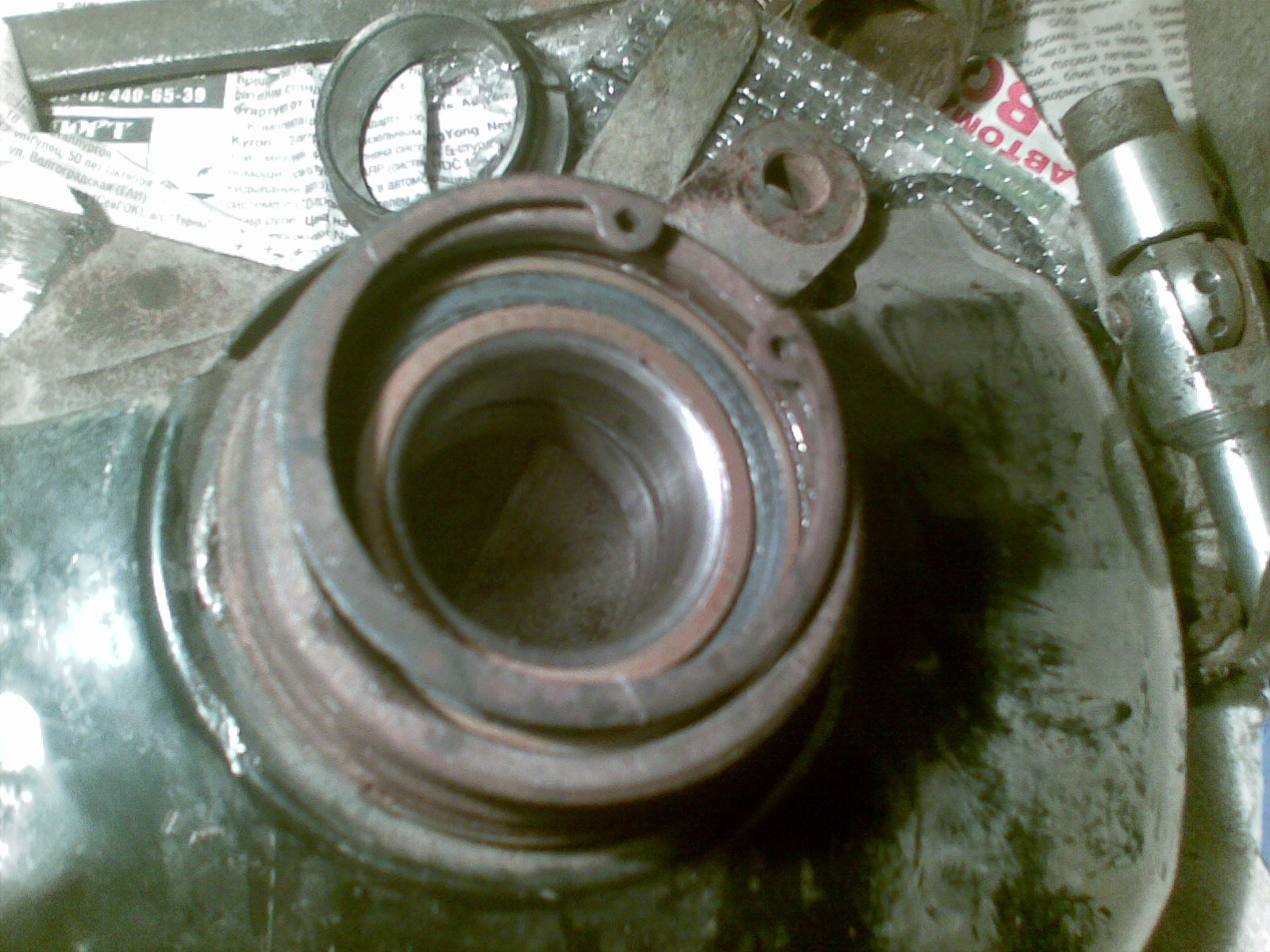

а наружную обойму выбил с помощью наставки

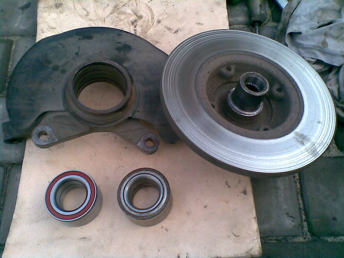

Повідомлення Re: Замена переднего подшипника ступицы в КУКУ

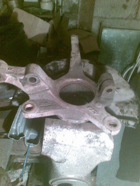

Сегодня купил подшипник vpz 537808с17 за 150 гр.

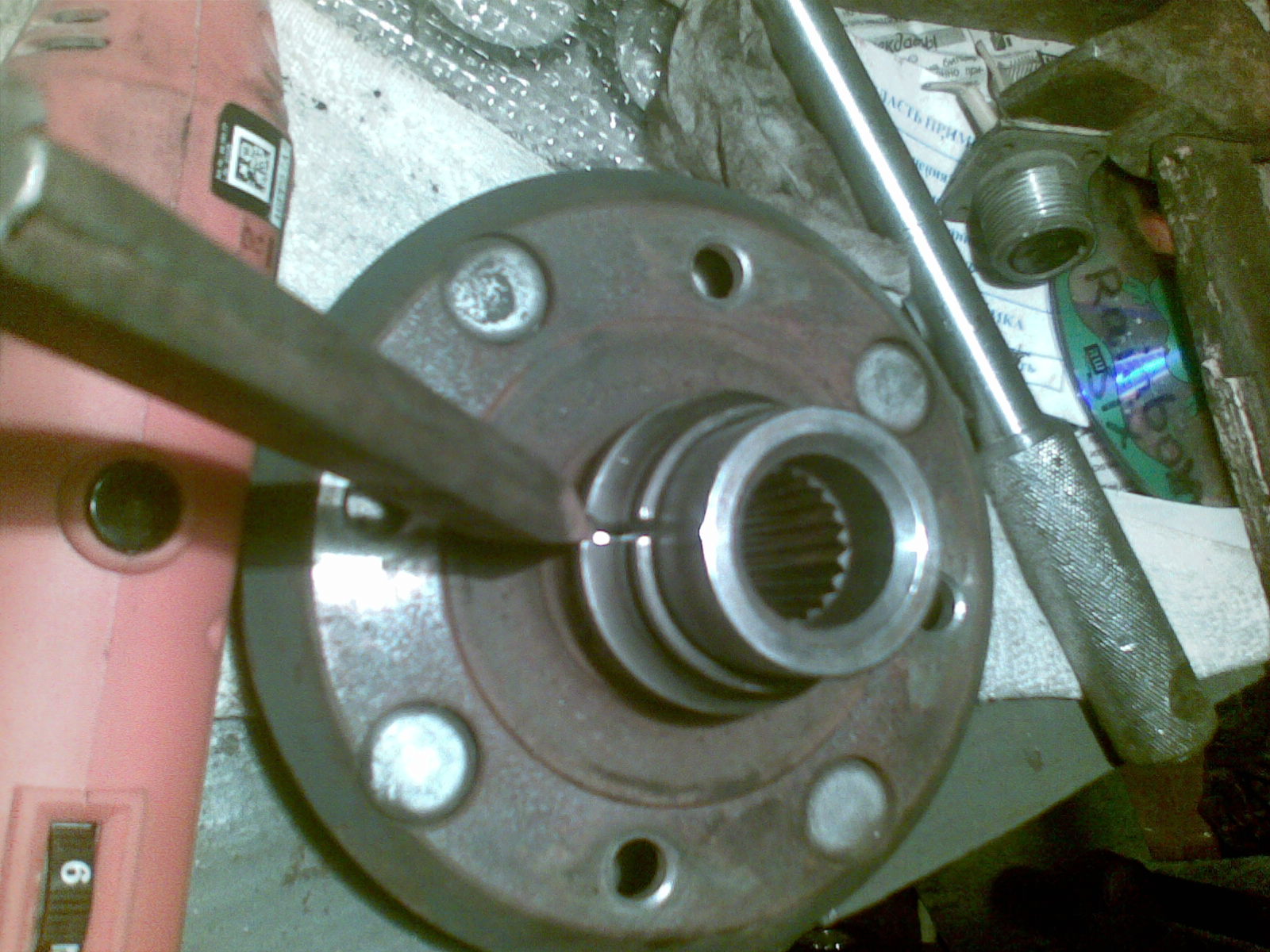

при помощи бор машинки сделал надпил внутренней обоймы а потом зубилом развел грани

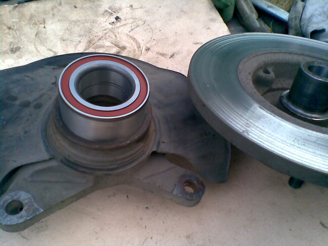

далее запрессовал подшипник в поворотный кулак и зафиксировал стопорным кольцом
ну и последнее запрессовал ступицу, да и перед запрессовкой прикрутил тормозной диск к ступице
