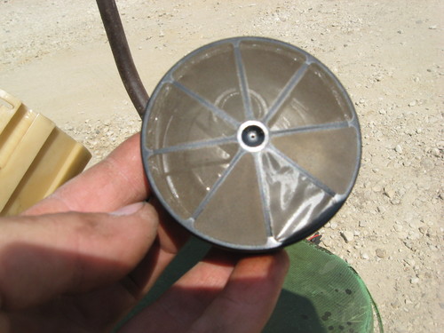

Ребята я конечно раж что в моей теме каждый нашёл для себя что обсудить,но по теме пожалуйста - есть фото или аналог сеточки бензобака?
П'ят червня 29, 2012 13:09 ICQ
З нами з: Нед квітня 12, 2009 20:25
Повідомлень: 279
Автомобиль: qq
Повідомлення Re: Сеточка бензонасоса
vovannovig написав:
есть фото или аналог сеточки бензобака?[/b]
фоток нет,аналог можно поискать в магазе предворительно сняв её для сравнения,а ещё один вариант,повторюсь,промыть и продуть

Сфотографируйте пожалуйста, т.к. буду заказывать новую,но если ее не будет то подбирать аналог.
Заранее спасибо!
Нед липня 01, 2012 20:28 ICQ
Повідомлень: 279
Автомобиль: qq
vovannovig написав:
Заранее спасибо!

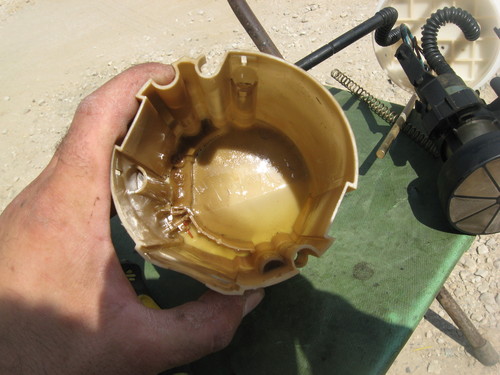

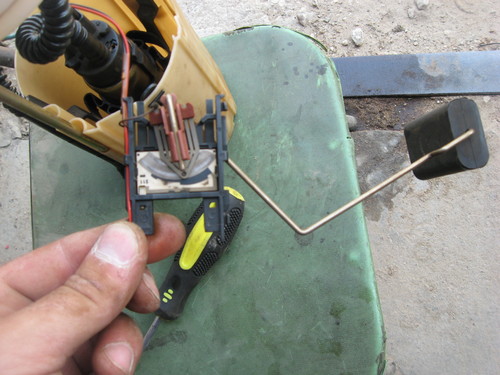

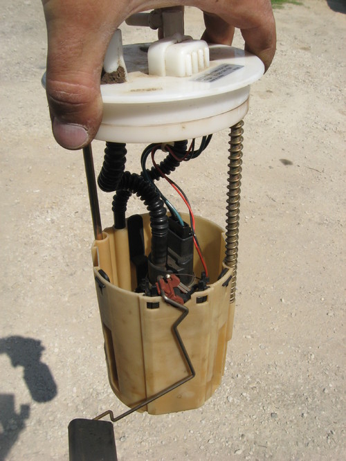

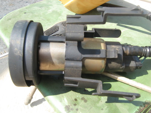

сфотал,только что то сайт что ли тупит,не могу загрузить
Пон липня 02, 2012 19:36
Повідомлень: 279
Автомобиль: qq
vovannovig написав:
добраться труда не составило,сетка чистая,а вот на дне стакана была металстружка,немного

Вчера собрался и вытянул бензонасос, он оказался чистым.
Но самое интересное, что и сам бензонасос и датчик уровня бензина совершенно не такой как на фотографиях выложенный в этой теме. У меня автомобиль выпущенный в конце 2007 г.
Подпись
Чет листопада 08, 2012 14:55
Повідомлень: 279
Автомобиль: qq
alex-sme написав:
их несколько видов-насосов,у меня тоже 2007,но двиг 465
