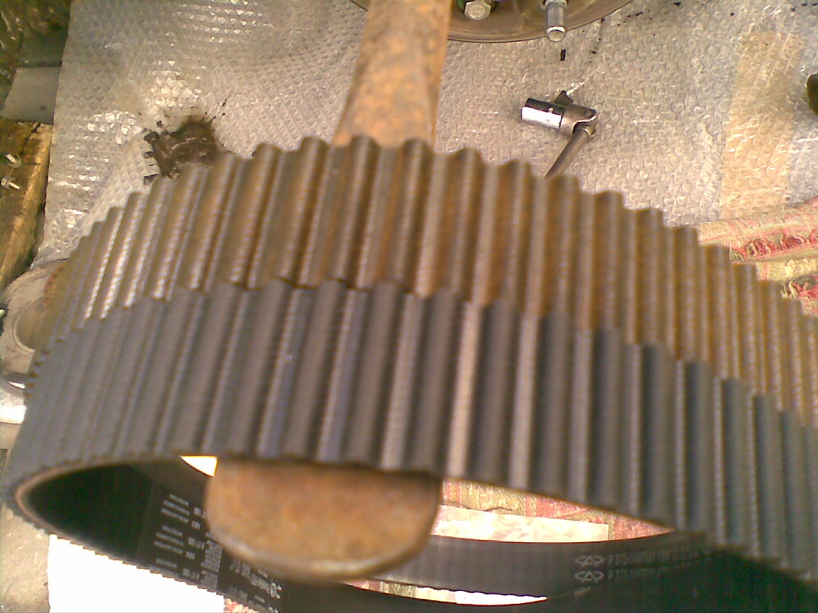

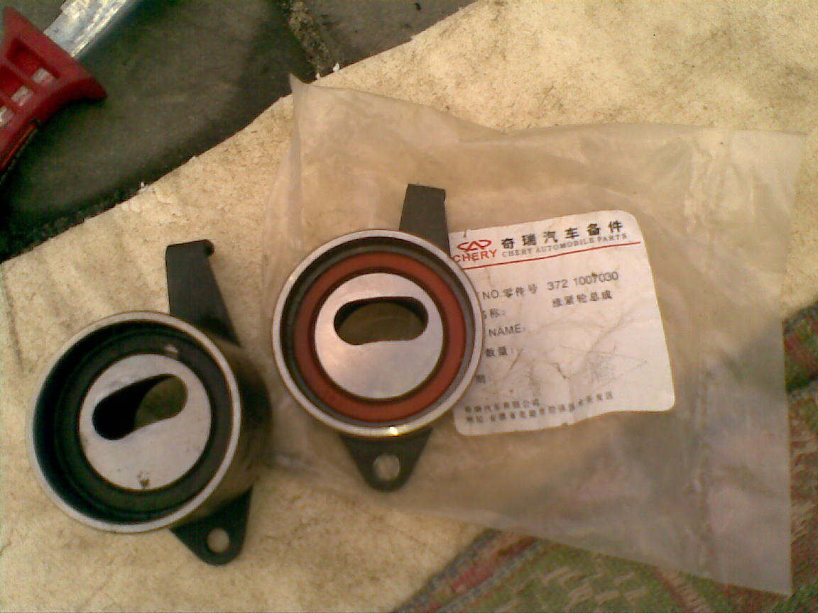

На 50 000 заменил ремень ГРМ и ролик.Ремень еще в норме, а ролик - свистит.

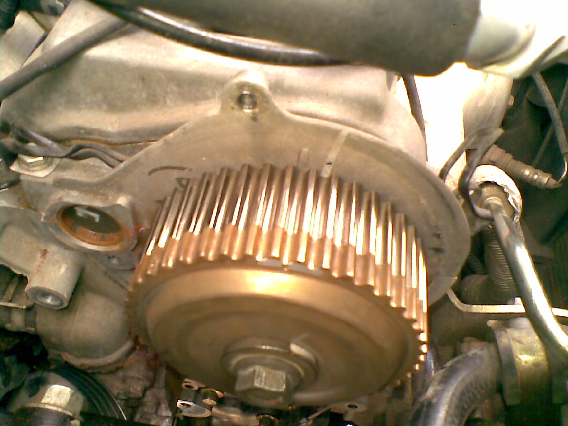

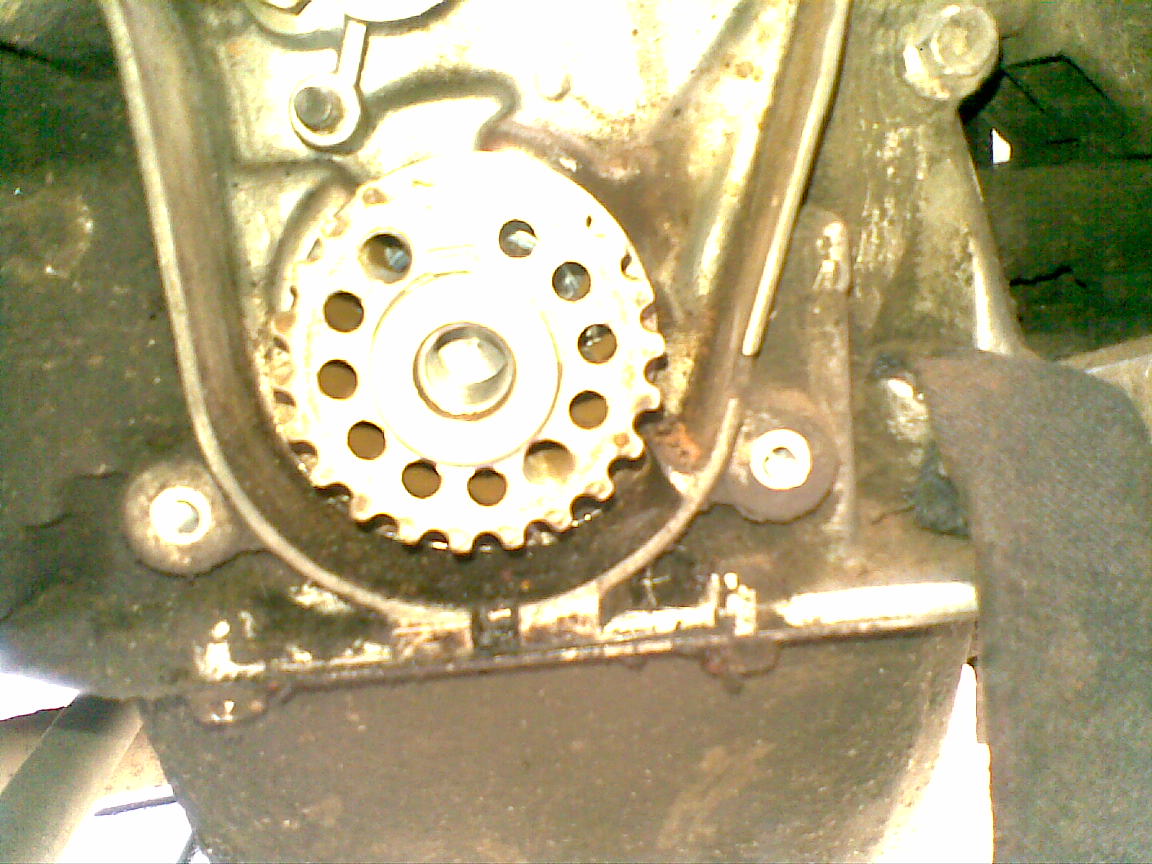

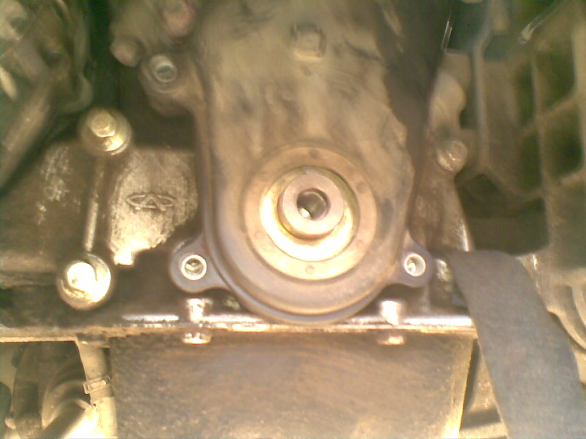

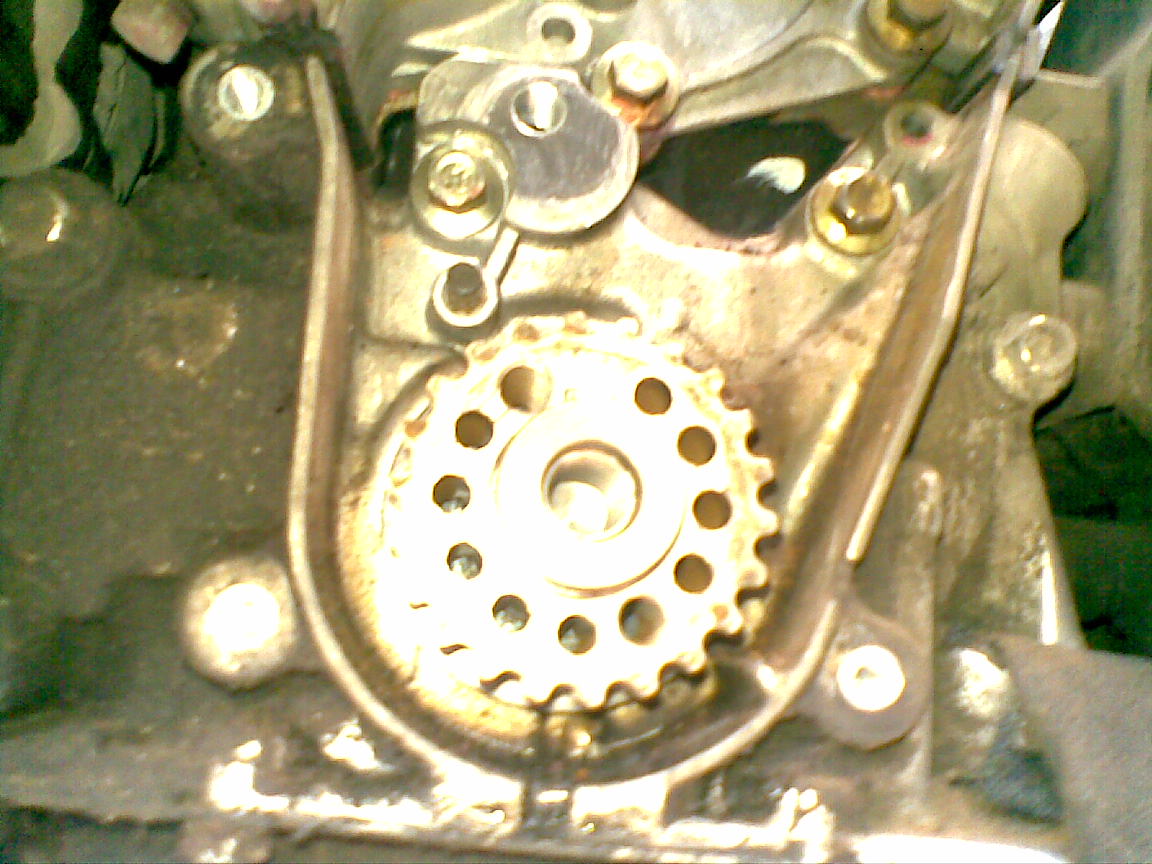

Фотограффии это конечно здорово,но неплохо было бы описать сам процесс.Какой двигатель,с чего начинать,что где крутить.А так без описания.эти фотки ничего не стоят.

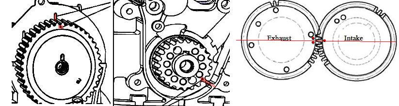

Сегодня менял ремень ГРМ,заодно снимал помпу-так как имелась небольшая течь между корпусом и головкой цилиндров-там стоит резиновое кольцо-его то и менял.Хочу дать несколько полезных советов тем кто осмелится сам на это геморойное дело: Нужны ключи рожковонакидные на10 и13,головки на13,14,15,16,19. Ставим машину на яму так чтобы колесо висело над ямой, снимаем расширительный бачок,подушку двигателя со стороны ремня,ремни генератора и кондиционера,шкив с коленвала-для того чтоб его открутить пришлось со стороны маховика снять щиток-там всего два болта под ключ на10,в маховике имеется резьба м6-в нее вворачиваем болт-для того чтоб удержать коленвал от проворачивания.Далее снимаем шкив помпы,крышки ремня ГРМ,совмещаем метки-я дублировал маркером-откручиваем натяжной ролик и снимаем ремень.Назад все собираем в обратной последовательности. П.С.у меня пробег 60т.ремень оказался ничем не хуже чем новый,а вот ролик полностью сухой. Надеюсь что мои советы окажутся кому-то полезны,хотябы для того чтоб не делать лишней работы-у меня ушло на все 8часов. :welcom:

Чтоб открутить шкив коленвала, я включил 5-ю скорость, вставил монтировку между колесными шпильками (предварительно накрутив гайки, чтоб не повредить резьбу) и упер в землю. Или вместо монтировки, можно привлечь помошника, чтоб нажал на педаль тормоза.

Я тоже так пытался-но все равно проворачивалось.Видать закисло сильно-четыре года ни разу не разбиралось.

Когда менял ГРМ менял только один ролик. вот такой ставил Ролик ГРМ QQ 0,8L 372-1007030 хотя у меня 1,1.
Сейчас собираюсь менять ремни генератора и кондиционера. Я так понял нужно купить любые (желательно получше) с требуемыми характеристиками.
Но у меня проблема мастер говорит что и ролик накрылся на этих ремнях. Глянул на азиа партс там есть ролик с натяжителем он около 200 грн и есть без натяжителя он около 40 в чем разница и какой у нас стоит а то забыл уточнить на сто.
