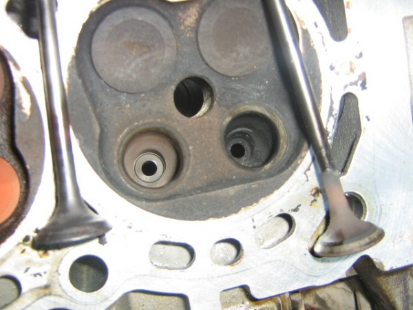

Тоже склоняюсь к мысли что клапан прогорел, хотя вариант с треснувшим кольцом тоже возможен. В любом случае "голову" снимать и смотреть.

Клапан в полевых условиях определяется так - при вращении движка за колесо, в больном цилиндре на такте сжатия - сипение в выпуске(слушать в отверствии лямды).Естественно при выкрученых остальных 3 свечах.

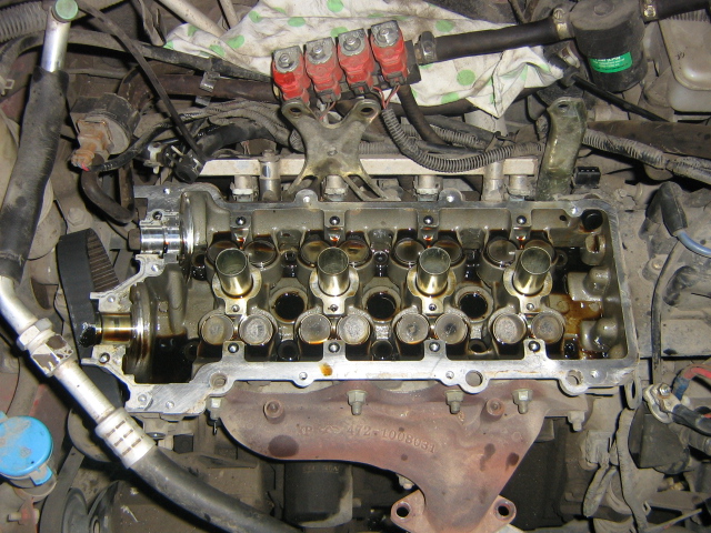

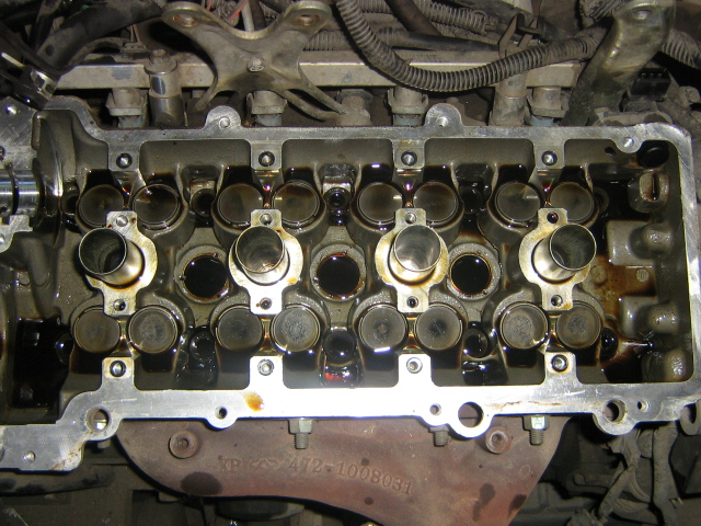

Сгорел один выпускной клапан. Я думаю был зажат изначально.
!!!!!!!!! Кто имеет информацию по регулировке клапанов? Срочно.

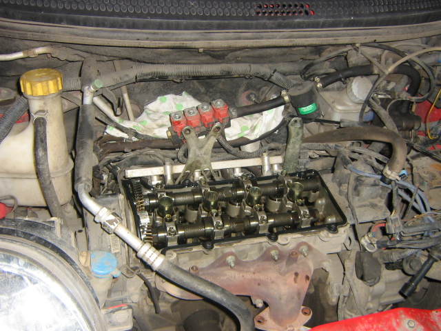

Регулировка зазора клапанов такая же, как к примеру на Вазовских 9, где нет гидрокомпенсаторов.
Ставите стаканчики- толкатели вместе с шайбами на место и устанавливаете распредвал. Замеряете зазор между шайбой и кулачком распредвала в положении наибольшего зазора (кулачёк вверх). Зная необходимый зазор и замерянный вычитаете или прибавляете нужную величину от толшины регулировочной шайбы (на шайбе, с обратной стороны должна быть указана её толщина или можете замерить микрометром) и получаете толшину шайбы, которую необходимо поставить.

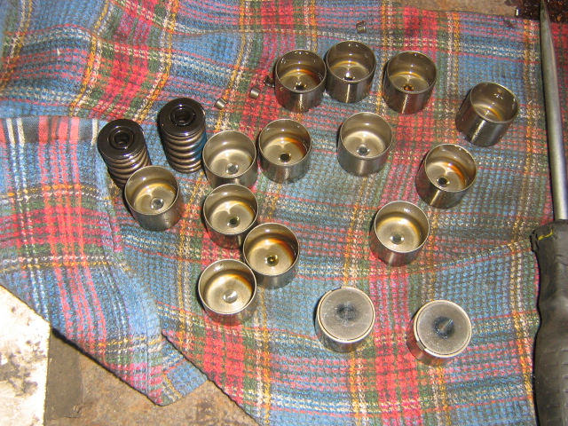

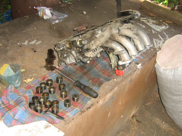

Ждал я регулировочные шайбы почти 2 недели, их так и не привезли ( не считая одной :eek: непонятно для кого ее привезли). Дальше собрал я все свои шайбы и выяснил, что минимальная шайба у меня с номером 248 максимальная 262.
Примерил я 248 к первому цилиндру, где сгорел клапан, зазор отсутствует. Короче, с помощью абразивного круга, рук и такой - то матери шайбу привел к размеру 222, получил зазор 0,25. Все шайбы выпускных клапанов стачивал!!!! Впускные шайбы подобрал из имеющихся.

В общем собрал. Завел. Поехал. Все работает нормально, даже не колбасит при включеном кондиционере.
Кто полезет так глубоко могу подсказать нюансы, 80661691160

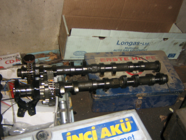

Да, отрегулировать клапана 1 го цилиндра без снятия распред валов невозможно, шайбы не вылазят
