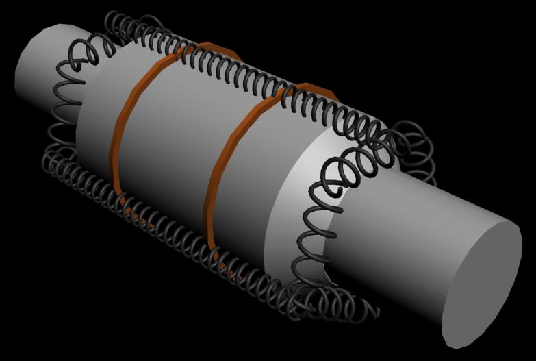

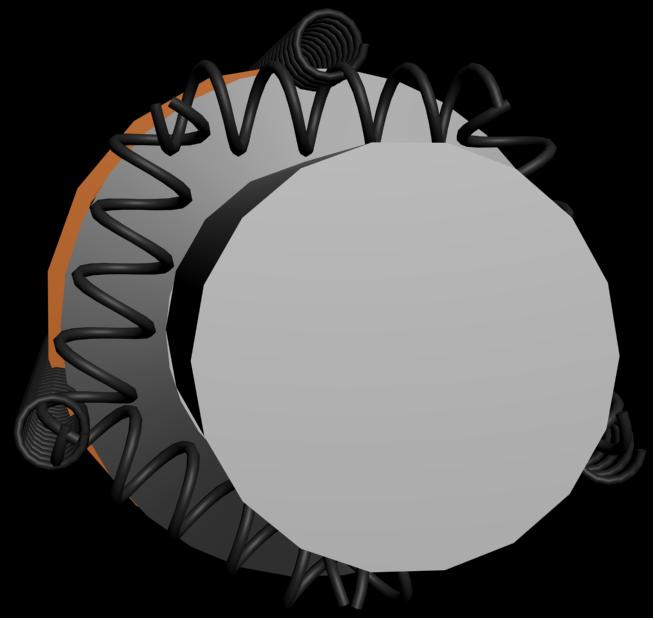

Началось рычание на 30000км, взял длинные пружины на растяжение, натянул-рычание пропало, но пружины стали играть. Решил для себя, что это не вариант. Поехал на рынок купил две длинные пружины из нержавейки диаметром около 1см. Отрубываем зубилом кусок пружины такой длины, чтобы вокруг выхлопной трубы обернулась в натяжку. Таких надо две пружины, на них делаем крючки. Сначала натягиваем вокруг трубы до гофры и закрепляем крючками, также еще ожну после гофры.подвигаем пружины в плотную к гофре с обеих сторон, и загибаем крючки, так, что бы никак не раз соединились. Если все сделано правильно, то дальше на гофру они не налазят, как не тяни. затем рубаем 2-3 пружины длинной с пол гофры и делаем на всех крючки. Натягиваем между пружинами(кольцами) отрубаные пружины по очереди, так, чтобы равномерно. Загибаем крючки на смерть. После берем проволку, медную, и соединяем все крючки, на тот случай если они оторвуться, чтоб не висели. Той же проволокой делаем пару колец вокруг гофры, что бы пружины прижались к ней. После этого рычание пропало, гофра не перегревается и не страдает от натяжения.

Как по мне то замена гофри будет лучше и качественней, а все остальное не катит.

Поговорил на СТО, сказали, что со временем толщина гофры и штанов уменьшается, от этого и резонанс. Гофра тоньше - сильней растягивается, а пружины стягивают! До прогорание еще ездить и ездить, а со измерить ЦЕНУ ГОФРЫ С УСТАНОВКОЙ и ПАРУ ПРУЖИН может каждый, и каждый выбирает. Я советую то, чем сам успешно пользуюсь, так что варианты есть всегда!
